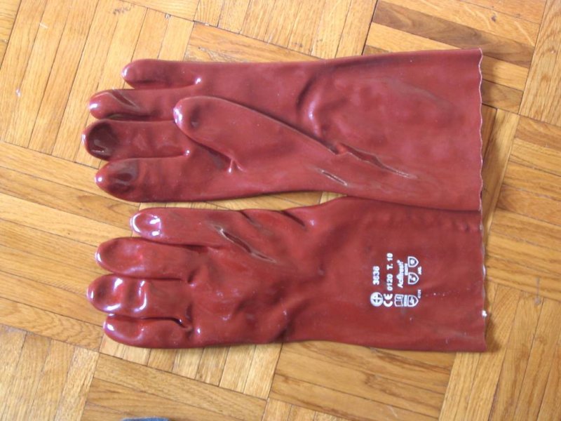

(#) lidi hozzászólása Okt 16, 2010 /
Hi !
Meguntam, hogy a sima gumikesztyűk nem bírják az erős savazást, lúgozást, vettem egy iparit
