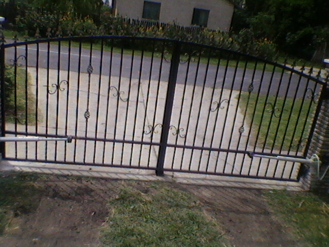

Kétszárnyú kapu működtetéséhez van esetleg egy kipróbált, működő kapcsolása valakinek?
PIC el hogy állsz? Én most csinálgatok egyet, a működése egyszerű, a motort 2darab relével megoldottam úgy, hogy csak polaritás váltást kell csinálnom, és a végállásban megállítja a végálláskapcsoló meg a relé. A pic annyit csinál, hogy polaritást vált csak, ill úgy van megoldva, ha röviden nyomom meg mindkettő nyitja, ha hosszan /2mp/ akkor csak az egyiket, és ha nyitás közben még egyszer rányomok akkor csuk, ill ugyan ez érvényes csukásra is, tehát nyit. Ja és két tápot használok egy kapcsüzemü 5Vosat, és egy 36Vos trafót, a trafót csak 18 másodpercre kapcsolja be még nyit, meg ugyan ennyi ideig még zár. És még egy funkció, ha fotocellába belelépnek akkor megáll addig amíg ki nem lépnek belőle, és újra meg nincs nyomva a gomb. Ha érdekel akkor amint elkészültem vele tudok benne segíteni, de ez csak a karácsonyi leállás alatt fog elkészülni. Még az áramkorlátozón gondolkodom, hogy hogy oldjam meg!
