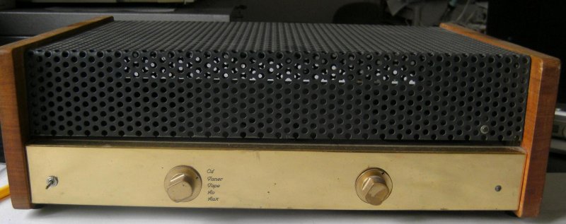

Vagyis 6N30P-DR-t. Ahogy a LAMM cuccban is van. Ez 32W-ot nyom SE-ben.
Én is rákérdeztem.
![]() Az szeritnem nem baj, ha ennyiért árulja és még jó is. De azért 450000Ft-nál egy kicsitt bővebb infót is adhatna, mert ez így látatlanban zsákbamacska. Főleg, hogy a képek igazából sok infót nem adnak. Én mindenképpen legalább egy belvilági fotót feltennék. Ez egy kicsit off, de megkérdeznélek titeket, mint több vaterást, hogy hogy működik ilyenkor a meghallgatás? Mármint ha leütöm, akkor köteles vagyok megvenni, ha nem ütöm le, akkor meg ugye nem adhatunk meg elérhetőséget...
Én se ismerem a gépet, csak kidobta rá a kereső, és 4 csőhöz tuti, hogy PP-t csinálnék belőle… Szimpatikus kapcsolást hirtelen nem találtam hozzá, azt is mellékeltem volna. Szerencsés vagy, hogy ilyeneket csak úgy "kapsz"
Ha meg akarod hallgatni és ehhez kötöd az adásvételt akkor azt előbb le kell egyeztetni az eladóval. Ha meghallgatás után úgy döntesz mégsem veszed meg, akkor lezárjátok az értékelést egy adásvétel nem jött létre, semlegessel. De mindenképpen leütés előtt kell tisztázni a dolgokat, az esetleges problémák elkerülése érdekében. Ugyanis a licited vásárlásra kötelez.
Na ezt értem persze, csak hát elég körülményes a dolog (nem beszélve arról, hogy ha például mondjuk leo úgy dönt, hogy el akarja adni, akkor rámpereli, hogy miért is nem veszem meg... ez pár tízezer forintig elmegy, de ekkora összegnél azért nem babra megy a játék. Na mindegy erről ennyit.
Amúgy szerintem se nem szép, de nem is csúnya. De valami szinergia hiányzik belőle. A kirakat erősitőket is lehet szépre/szebbre csinálni, lásd olasz csövesek. Másik véglet az AN, de az tényleg jó lehet, ha annyi pénzért megveszik. Az arany középút az én erősítőm, kicsit még fejlesztem
Ennyi pénzért egy kicsit profibb külsőt kellene adni neki, mint pl. CHZ alkotásai, ez így alig több mint egy deszkamodell. Ráadásul életveszélyes is. Meg nem ártana ha ki lenne hozva a csőből amit tud. Egyszer a zsibvásáron volt egy fazon "Misimókus" aki valami deszkamodellnek sem nevezhető valamit árult 4.500.000 Ft-ért, szóval vannak eberek akik nincsenek tisztában a kvalitásukkal
Sajnos nem lehet ilyesmit eladni a befektetett munkának megfelelő összegért.
Ilyen rondán elrendezett erősítőt se minden nap lehet látni… Egyébként nem az alkatrészárakért meg a belefektetett munkáért szoktak ilyenkor pénzt kérni! Nekem is tervben van egy GM70 SE vagy PP, és ennek a tizedéből ki lehet hozni
Mondjuk én tetródával hajtanám meg. Állítólag csodálatos hangja van, vetekszik a 300B nevezetű "bálvánnyal". Ki is nézem belőle! Ez majd kiderül egyszer, ha magaménak tudhatok egyet…
Az életveszélyre itt arra gondolsz, hogy a higanygőz tetejéről könnyen lejárhat az anódsapka (vagy a belőlük állítólag áradó káros sugárzásra)? Ezt én így eladásra biztosan nem készíteném el (csak valami fix megoldással).
Pl, az anódsapka, de ha megnézed a GM70-es foglalatát ott alá lehet nyúlni. Ha 1000 V-ost tápfesszel megy, akkor ahhoz egyszer és utoljára kell hozzáérni.
A higanygőznek olyan fénye van, mint a germicidnek… Ezért félnek tőle sokan
Sajnos mivel a GM70 az a cső, amit jó nézegetni működés közben, kifejezetten előnytelen mögé tenni ezeket az egyenirányítókat! De szerintem lassan ráhagyhatjuk az OFFolást, kicsodálkoztuk magunkat, köszönjük a linket! Ezek azért tanulságos dolgok, akárki akármit mond…
1600Volttal meg lehet búgatni, az meg aztán tényleg a falhoz ken
Én egy tisztességes 1200-1300-zal hajtanám, ahogy egy ilyet illik.
Az nekem is feltűnt (mármint a foglalat). Az az aszimetrikusan elhelyezkedő cső mi lehet, illetve hogy az előlapi mikroamperes skáláról mit lehet leolvasni (elég szokatlan a skálája, de ehhez annyira nem értek)?
Atya ég, csak én látom azokat a süllyesztett fejű facsavarokat az előlap műszereknél vagy tényleg ott vannak?!

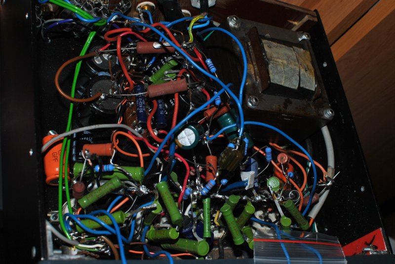

Elrettentésképp egy vagy épp két kép
![]() NA ÍGY ne csináljátok életveszélyes ronda, de csakazértis megmutatom, a kísérletsorozat által kreált gólyafészket. pár kép de csak a teljesség kedvéért végkép a csatoló kondi tesztekről, az MP nem gyengén nézett ki ahogy a lábain lógott

Hát itt valóban a zöldek túlsúlya a pirosakhoz és a kékekhez képest már elrettentő, még én is megfogadom a tanácsot, pedig KÁOSZ párti vagyok.
Káoszban is fog felépülni de egyféle alkatrészből és csillagpontos 2cm es nyák föld felette nyák forrpont sor közt ahogy az el84 se is, ez csak a kísérleti fázis de azóta még rondább a sima csőhöz faragást már le sem merem fotózni. csak fejen lehetett használni, már bontani kellene, de lehet belekókéányolom a te megoldásod 6n8s el, aztán az SRPP-t 6n9s el.
aztán format C:/
Ezt nevezik légszerelésnek
Legközelebb én is kipróbálom, csak kicsit szolidabban.

NEM! ezt kókányolásnak nevezem, a légszerelésnél is megállnak az alkatrészek rendesen, erre ha ráesik 10db A4 es lap zárlat van, füst...
Ne próbáld ki, több a pepecs vele mint ha lenne egy forrléc, vagy nyákból mart 5x5mm es vezetőnégyzetsor vagy duplasor ...én azt csinálom most, mert szegecselni lusta vagyok. nyák van. Ha pedig jól szól mint most ez akkor sajnálja az ember elbontani... Azért beültetett nyákra alkatrészekre tervezve a nyákot nem akarok, pl a könnyebb 6P3S 6P3S-E átállás miatt is, és a csőcserénél az esetleges Rk változtatás miatt is, de azért legalább stabilan rögzítve legyen minden alkatrészláb, esetleg 4 lábból 3 stabil és egy közös pont még lehet jó statikailag.

Ezt is ugyanúgy meg kell szépen tervezni, mint egy nyákot.
