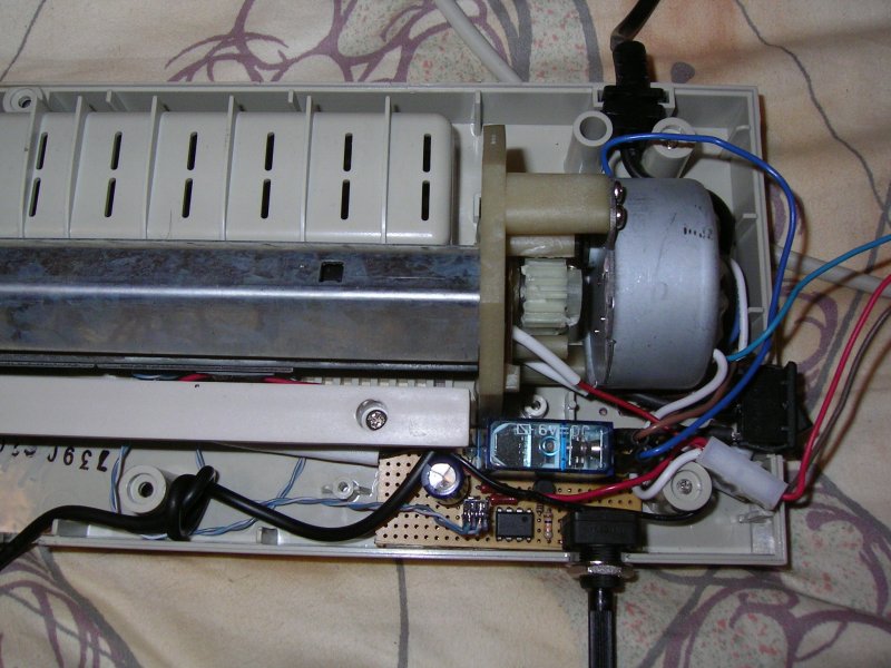

(#) icsuti hozzászólása Okt 30, 2010 /
Üdv mindenkinek!
Hirtelen felindulásból vettem egy ákciós, gazdaságos VLAM01 -es laminálót a t3sc0ban kb 1800Ft-ért. Átlapoztam ezt a topikot, és úgy döntöttem csinálok egy egyszerű hőfokszabályzót hozzá.
A termosztát lelke egy PT100 (PTC), amihez csatolom az értéktáblázatot is.
Előszőr egy IC nélküli kapcsolást csináltam, ami nem sikerült igazán.
Végül egy egyszerű komparátoros kapcsolás lett a nyerő.
Hozzávalók:
- 1 db PT100 (PTC)
- 1 db LM393 komparátor
- 1 db 6V DC 10A váltó relé
- 1 db BC547 (NPN) tranzisztor
- 1 db 100 ohm potenciométer
- 2 db 470 ohm ellenállás
- 1 db 100 ohm ellenállás
- 1 db 10 Kohm ellenállás
- 1 db 1 Kohm ellenállás
- 1 db 10V 470µF kondenzátor
- ízlés szerint pár darab csatlakozó, vezetékdarab és csoki
- jahm és egy 5V-os DC tápegység.
A termosztát 0 fok celsius és 270 fok celsius között tud szabályozni.
Ha valakinek nem lenne 5V-os tápja egyszerűen lehet építeni egy gréc híd, mondjuk 2 kondi, egy ellenállás, és egy zener diódából.
Ha hibát talál valaki a kapcsolásban, kérem javítsa ki mindenki épülésére (Az enyémre is).
A kapcsolást KiCAD-al készítettem.
(#) kaqkk válasza Sir-Nyeteg hozzászólására (») Okt 30, 2010 /
Én például azért nem hírdetem a nyákkészítést mert amikor (én elsőként) meghírdettem a modik törölték a hírdetést ! Ez nonprofit oldal felkiáltással . Azóta csak ismerősöknek készitek nyákot. De priv elfogadok megrendelést
(#) slogan válasza icsuti hozzászólására (») Okt 30, 2010 /
Gondolom ez a motor is csak egy irányba forog ?
(#) kaqkk válasza slogan hozzászólására (») Okt 30, 2010 /
sajnos
Most vettem észre, hogy a védődióda kimaradt a kapcsolási rajzról. A diódát a relé 8-as 9-es lábaira kell kötni. A P1 csatlakozó a táp (1-es láb a +5V). A P2-re a PT10-at kell kötni.
A panel képén a 100 ohm nem látszik, mert a poti alatt van.
(#) icsuti válasza slogan hozzászólására (») Okt 30, 2010 /
Igen csak egy irányban, de nagyon lassan továbbítja a lapot, vagy nyákot.
Még nem csináltam vele nyákot, de szerintem jó lesz.
Max. egyszer át kell küldeni előmelegítés céljából papír nélkül. Utána jöhet a laminálás.

(#) Zozi85 válasza icsuti hozzászólására (») Okt 30, 2010 /
Szia, mit értesz nagyon lassan alatt? Nekem pont hogy akkor kezdett szép lenni mikor emeltem a sebességet.
(#) emmzolee válasza Sir-Nyeteg hozzászólására (») Okt 30, 2010 /
Én foltbenzint használok, forrasztás után gyanta eltávolításra. Tökéletes.
(#) icsuti válasza Zozi85 hozzászólására (») Okt 30, 2010 /
Most nem tudok pontos értéket mondani. Holnap meg fogom mérni mennyi idő alatt végez egy A4-el.
Sajna ennek a sebességét növelni nem fogom tudni elektronikai elven. Maximum lassítani tudok rajta fázishasítással, de ha azt mondod gyorsítani kell a továbbításon, akkor cserélni kell a motorját.
(#) icsuti válasza Zozi85 hozzászólására (») Okt 31, 2010 /
Egy A4-es laminálása 69 másodperc.
(#) janocsi válasza icsuti hozzászólására (») Okt 31, 2010 /
Általában 300mm/perc egy laminátor "gyári" sebessége, ez jó közelitéssel igaz is. A NYÁK laminálási sebessége a tapasztalatok alapján 30-300mm/perc között jó, ha változtatni lehet.
