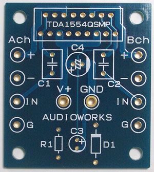

(#) burrito hozzászólása Okt 28, 2010 /
Hogy lehet nyákra nyomtatni, és most nem a lemaratni nem kívánt rézrétegre való nyomtatásra gondolok, hanem pl az egyoldalú nyák lap másik felére, ahova a beültetési rajzot szokták rakni? Pl: így
