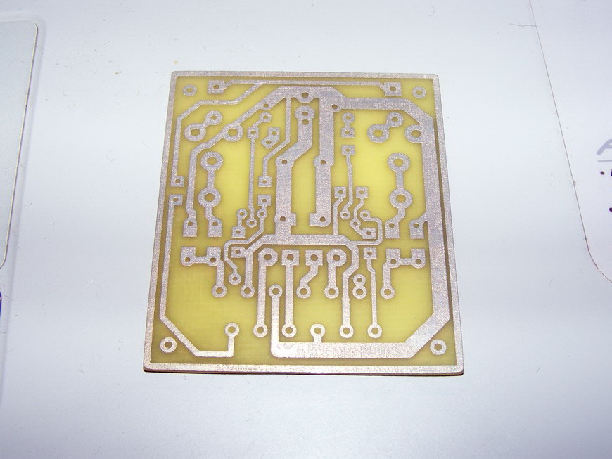

És megmarad a nem réz felületen a tinta? Ilyen egyszerű? Cool!
Valószínűleg az ónréteg oxidálódott. Ez lehet valamilyen környezeti hatás miatt (pl. savas közeg), de lehet, hogy az ónozó oldattal volt gond. Legalábbis én erre tippelek, bár nem vagyok nagy kémikus.
Ige, ennyire egyszerű. (Persze a szitanyomás profibb, de az házilagosan nem egyszerű, és drága.)
A szobámban tárolom, úgyhogy nem tudom mi lehet a baja. Lehet, hogy legközelebb pákával is beónozom.
A gyantát Te hogyan használod? Én leginkább acetonban feloldom és bekenem vele a sávokat. Van ennél egyszerűbb? Ja és valami védőlakkot szoktál rá fújni miután elkészült?
Gyantát úgy használom én is, csak nem acetonban, hanem higítóban van feloldva. Persze a kémiai ónozás előtt el kell távolítani! Ennél egyszerűbbet nem igen tudok.
Lakknak akrilán színtelen lakkot használok. Szép, fényes felületet ad, kellően ellenálló mechanikailag, és szükség esetén átforrasztható.
Remek. Forrasztani csak ónozás után szoktam, úgyhogy akkor még nincsen gyanta.
Kipróbálom az akrilánt hátha az megvédi.

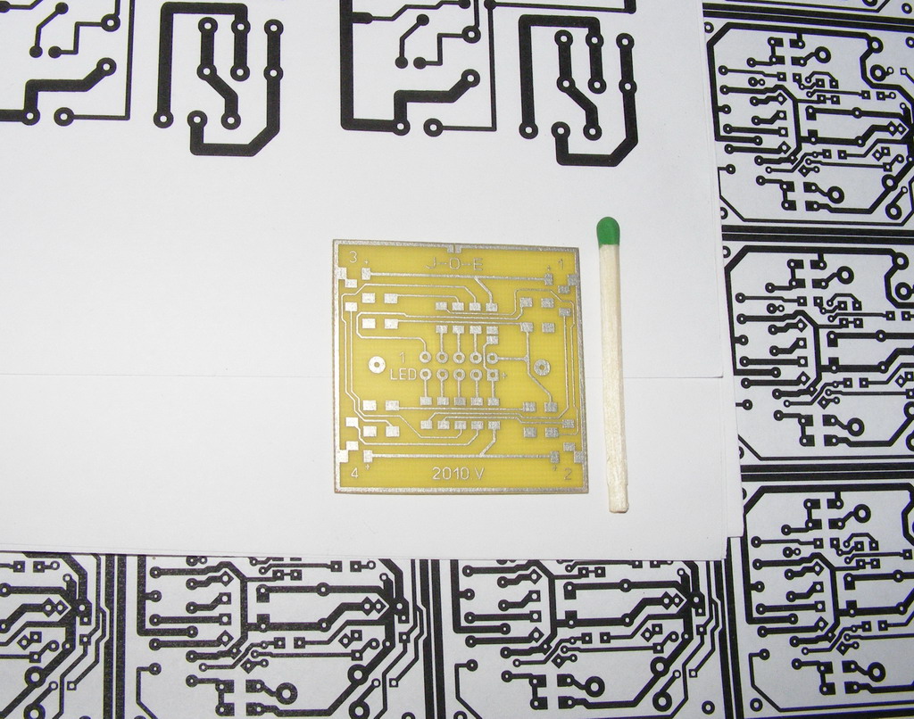

Megnéztem a nyák fényképed. Nem látok rajta 0.1mm vezetéket. Az összes vezeték 0.3 mm, a felíratok is inkább 0.25mm -ek, de azt lehet már 0.2 -nek venni. Amúgy szép a minta rajzolata.
Mert ez nem méretarányos talán azért. Szerintem ez élőben kisebb. Tegyél mellé egy centit legközelebb.
Igen a foto nem lett igazán jó, az SMD pad-ok közötti 3 vezetősávnál talán látod milyen vékony, amúgy nem recések a szélei a vezető sávoknak csak a tükröződés miatt ilyen. A feliratok a legvékonyabbak, és szépen olvashatóak. Talán ezeken a verziókon jobban látszik, csak már kémiai ónozva vannak.
Igazából azért tettem fel hogy laminálással elég gyorsan, lehet használható panelokat készíteni.

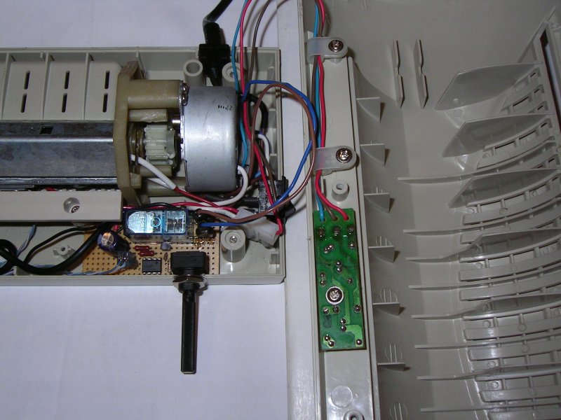

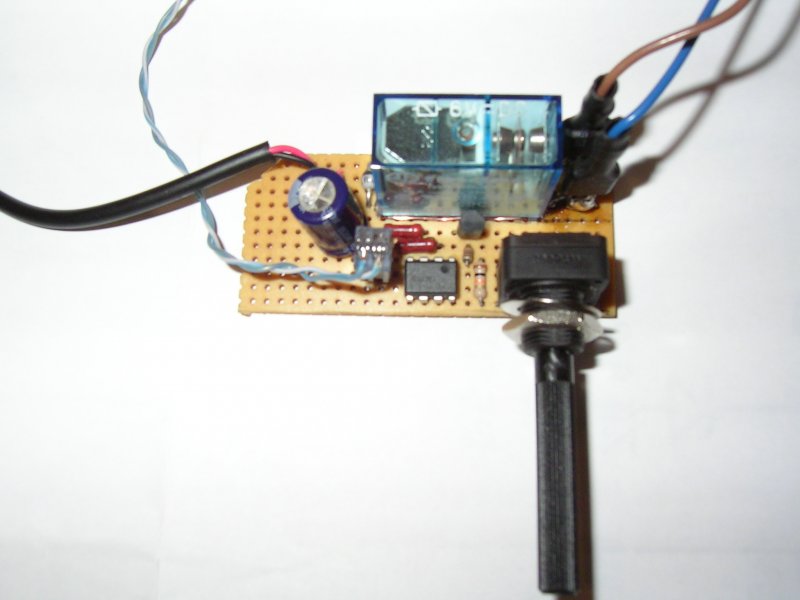

Hirtelen felindulásból vettem egy ákciós, gazdaságos VLAM01 -es laminálót a t3sc0ban kb 1800Ft-ért. Átlapoztam ezt a topikot, és úgy döntöttem csinálok egy egyszerű hőfokszabályzót hozzá. A termosztát lelke egy PT100 (PTC), amihez csatolom az értéktáblázatot is. Előszőr egy IC nélküli kapcsolást csináltam, ami nem sikerült igazán. Végül egy egyszerű komparátoros kapcsolás lett a nyerő. Hozzávalók: - 1 db PT100 (PTC) - 1 db LM393 komparátor - 1 db 6V DC 10A váltó relé - 1 db BC547 (NPN) tranzisztor - 1 db 100 ohm potenciométer - 2 db 470 ohm ellenállás - 1 db 100 ohm ellenállás - 1 db 10 Kohm ellenállás - 1 db 1 Kohm ellenállás - 1 db 10V 470µF kondenzátor - ízlés szerint pár darab csatlakozó, vezetékdarab és csoki - jahm és egy 5V-os DC tápegység. A termosztát 0 fok celsius és 270 fok celsius között tud szabályozni. Ha valakinek nem lenne 5V-os tápja egyszerűen lehet építeni egy gréc híd, mondjuk 2 kondi, egy ellenállás, és egy zener diódából. Ha hibát talál valaki a kapcsolásban, kérem javítsa ki mindenki épülésére (Az enyémre is). A kapcsolást KiCAD-al készítettem.

Most vettem észre, hogy a védődióda kimaradt a kapcsolási rajzról. A diódát a relé 8-as 9-es lábaira kell kötni. A P1 csatlakozó a táp (1-es láb a +5V). A P2-re a PT10-at kell kötni.
A panel képén a 100 ohm nem látszik, mert a poti alatt van.
Igen csak egy irányban, de nagyon lassan továbbítja a lapot, vagy nyákot.

Sajna ennek a sebességét növelni nem fogom tudni elektronikai elven. Maximum lassítani tudok rajta fázishasítással, de ha azt mondod gyorsítani kell a továbbításon, akkor cserélni kell a motorját.
