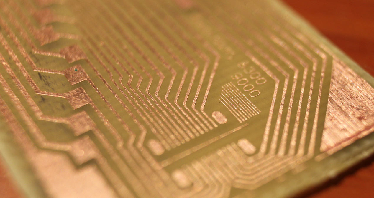

(#) J-O-E válasza pici hozzászólására (») Nov 1, 2010 /
Látom nem hagy a gondolat, ezért megnéztem a Sprint Layout mentést, valóban 0,25mm és 0,3mm-es vezetők vannak a terven, de a + jelölés ami a fotón alig látszik, az alig a fele vastagságra! Az kb. 0,1mm-es de próbának készítek egy minimumot amit a laminálással el lehet érni, ha lesz időm.

(#) pici válasza J-O-E hozzászólására (») Nov 1, 2010 /
Azért mertem helyesbíteni a beírásod, mert már rég csináltunk ilyen tesztet.
És meg fogsz lepődni, nem a laminálás és nem a nyomtató volt a gyenge láncszem
Hanem a maratás.
Csináltam egy teszt áramköri képet, konkrétan egy BGA tokos bekötést, ahol a 2 BGA láb között lett elvezetve 2 vezeték !
Ezt a tesztet fotótechnikával, szuper minőségű levilágítással Gulasoft is megcsinálta. A fotózás eredménye a lakk, szebb rajzolatot adott ki mint laminálással, de a lemaratott eredmény ugyan az volt!
Néhol picit sok, néhol picit kevés. A maratás után ugyan az az eredményt hozta.
0,08 mm vezetők és szigetelők néhol hibásak voltak, a 0,12 mm vezetők és szigetelők már jól bírták.
(0,1 mm vezetőt nem tudsz nyomtatóval készíteni... vagy 0,08 lesz, vagy 0,12 mm)
A köralakú lábak 1mm-re vannak egymástól
A számok alatti sávok 0,08 mm... (3mil)
Ez a vastagság(vékonyság) már nem biztonságos.
