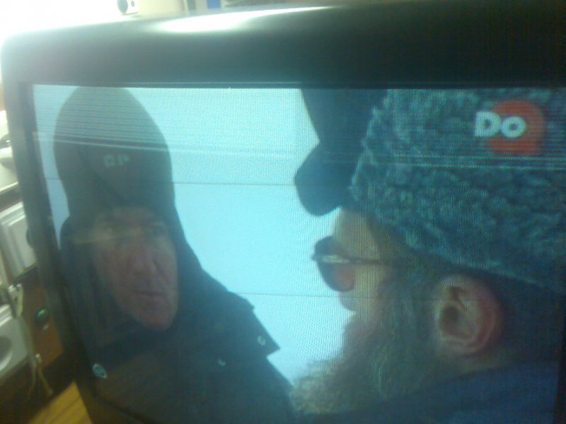

(#) fredee4444 hozzászólása Okt 22, 2010 /
Van egy Grundig TV (T55-732), amelyben csréltem sorvég tranyot, pár kondit meg a vertikális kitérítés IC- jét, mire elindult. Már csak az a probléma vele, hogy a kép felso részében fehér csíkok jelentkeznek, mikor világos a kép (mellékelt kép, service manual), vagy ha túlsúlyban van a fehér szín a képernyon. Tudna nekem valaki otletet adni, hogy lehetne ezt kikuszobolni?? Koszi
(#) kadarist válasza fredee4444 hozzászólására (») Okt 22, 2010 /
A vert. IC-nél cseréld ki az elkókat. A kicsiket is. Ha a kioltás időzítése nem jó időpontban van van, akkor jelennek meg ezek a visszafutási csíkok a képen.

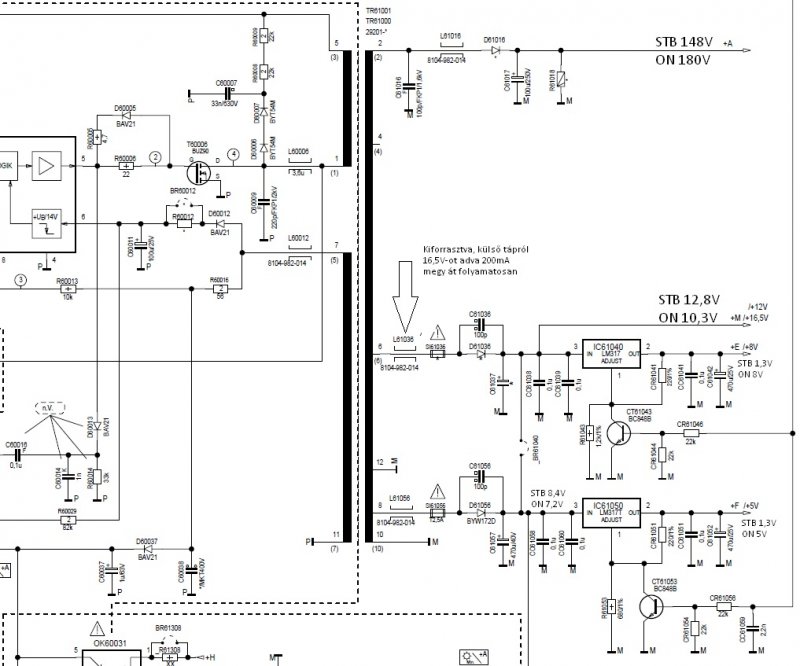

(#) ABU hozzászólása Okt 23, 2010 /
Tegnap kaptam egy Grundig tv-t (cuc2030N). A hiba jelensége, hogy indításnál ciripel 3-at a táp, egy pillanatra megjelenik a nagyfesz is, majd stanbyba kerül megint. Ez alatt a stanby led a teljes fényerőtől halványabb lesz, majd vissza áll eredeti állapotába. Mielőtt hozzám került átkondizták a tápot és a sorkimenő környékét. Átmértem minden diódát, tranzisztort és semmi hiba, nincs egy darab megbarnult ellenállás sem, még a panel is tiszta. A sortápfesz standbyban 170V, indításnál 180V-ra ugrik. Lehet, hogy túl magas és letilt? Hol keressem a hibát?
(#) kadarist válasza ABU hozzászólására (») Okt 23, 2010 /
Szia! A 180V tényleg sok 150V körül kellene lenni. Melyik két pont között mérted a feszültséget?
(#) ABU válasza kadarist hozzászólására (») Okt 23, 2010 /
Rajz szerint a +A ponton, meg a gnd.
Potméterrel lehet állítani a feszültségen, vagy hatástalan? Azt még nézd meg, hogy a többi tápfeszültség is nagyobb, vagy csak az A. Ha több, akkor a feszültségérzékelés visszacsatolását nézd át.
Potival már próbáltam, levittem 130-ra, az volt a minimum. Ilyenkor a 16,5v helyett 15V van, a 8 és 5V megvan. Amint ráindítok felmászik a +A 170V-ra és leáll az egész. Az nem lehet, hogy zárlatos valamerre a sorkimenő?
Ha zárlatos lenne, akkor nem fel, hanem le menne a feszültség. A tápegység primer oldalán is ki lettek cserélve a kis elkók?
Igen. Elegem lett már belőle, majd folytatom jövőhéten. Köszönöm az eddigieket.

(#) ABU válasza ABU hozzászólására (») Okt 24, 2010 /
Ma ismét ránéztem a tv-re, mert nem hagy nyugodni. Átmértem a tápot megint, rajzon fel vannak tüntetve az értékek. Kimaradt a képről még egy 5V-os stab ic, de az rendben van.
(#) kadarist válasza ABU hozzászólására (») Okt 24, 2010 /
Köss egy 230V, 60W-os izzót a +A vonalra és úgy mérd meg a feszültséget. Lehet, hogy a terheletlen állapot miatt (nem megy a sorvégfok) nem áll be a feszültség.
(#) fredee4444 válasza kadarist hozzászólására (») Okt 24, 2010 /
No, kicseréltem 1 egész elkot (220u) aminek már csak feleakkora volt az értéke, és el is tuntek a csíkok. Koszi a segítséget, orok hála
(#) kovacspista válasza ABU hozzászólására (») Okt 24, 2010 /
Ezen a rajz részleten rajta van a készenléti feszültség
148V a bekapcsolt pedig 180V. Ha rárakod az izzót, kiderül az is hogy a táppal van e gond vagy a készülékkel,
(#) kadarist válasza kovacspista hozzászólására (») Okt 24, 2010 /
A 180V-ot ABU írta oda. Itt a rajz: Bővebben: Link

(#) kovacspista válasza fredee4444 hozzászólására (») Okt 24, 2010 /
Csak tanulság képpen. Ezek szerint kiszedted és megmérted. Ha melegítetted volna , akkor sokkal hamarabb meglehetett volna javítani a készüléket és csak azt a kondit kell kivenni amelyiket cserélni kell. Nem
beszélve az egyszerűségről! Természetesen az érdemeidet ez nem csökkenti!
(#) fredee4444 válasza kovacspista hozzászólására (») Okt 24, 2010 /
Csak azt veszem ki mindig, amit ki is cserélek. Egyébként nagyon hamar megtaláltam a hibát, csakhát tegnap nem volt egész nap netem, hogy vissza tudtam volna írni a tanulságaimat.
