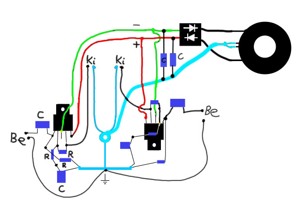

Üdv. Az lm1875-el épített erősítőm Kapcsolás búg. Nyitott bemenettel nagyon, zárttal halkan, de így is zavaró. A kapcsolást légszerelve építettem meg. Lehet, hogy a testponttal van a baj, de mi?
Lerajzoltam nagyjából pontosan a kapcsolást, fizikailag is körülbelül így helyezkednek el egymáshoz képest az alkatrészek. Szerintetek mi lehet a baj?

(#) petemazi válasza melorin hozzászólására (») Okt 21, 2010 /
Itt körülbelül 5 elágazása van a földelésnek. MINDEN egy pontba csatlakozzon.

(#) melorin válasza petemazi hozzászólására (») Okt 21, 2010 /
Azt írták néhányan amikor még anno elkezdtem építeni, hogy a jelföldet ne a csillagpontba vigyem, ezért nyújtottam ki egy kicsit a csillagpontból egy darabot, hogy oda kössem be.
Amúgy most újraépítettem mindent, úgy, hogy minden 1 pontba megy tényleg, és így is borzalmasan búg.

(#) mineral válasza melorin hozzászólására (») Okt 21, 2010 /
Mekkora értékű puffer kondenzátorok vannak a diódahíd után? Tegyél legalább 4700 mikroF-ot. Nem árt vele párhuzamosan egy egy 100 nF is.

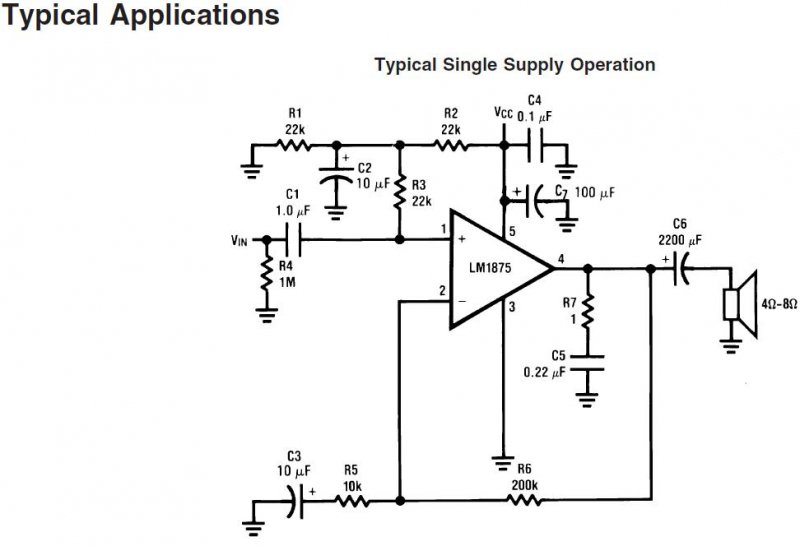

Szimetrikus táp
(#) mineral válasza (Felhasználó 13571) hozzászólására (») Okt 21, 2010 /
Ennek az IC-nek szimmetrikus táp kell. Minimum +/-16V
Igaz működik aszimmetrikus tápról is viszont akkor a megépített kapcsolás nem stimmel.
(#) melorin válasza (Felhasználó 13571) hozzászólására (») Okt 21, 2010 /
Ugye nem mondjátok komolyan, hogy azt hiszitek váltóról járatom? Elég egyértelműen lerajzoltam azt hiszem az előző hsz-emben, hogy pl. szimmetrikus a táp. A trafó közös pontja bemegy a csillagpontba, a másik kettő egy graetz kockába.
A kapcsoláshoz hol 100µF-ot írnak, máshol max. 1000µF-et.
Én jelenleg 1000µF low-esr kondit használok, vele párhuzamban 100nF-ot. De néhány órával ezelőtt még 3200µF-al járt, és úgy is ugyan úgy búgott.
(#) Mayan válasza melorin hozzászólására (») Okt 21, 2010 /
Lehet hogy a dobozolás a baj. Az ic-k szigetelten vannak szerelve ? A hűtőborda földelve van ? Stb. Mert pl. ha az ic-k nincsenek szigetelve a bordától, akkor máris 2 helyről kapnak földet és kész a hurok.

(#) melorin válasza Mayan hozzászólására (») Okt 21, 2010 /
Igen, szigetelve vannak a bordától, a borda pedig földelve. Egyébként az ic a -tápot adja a hűtőzászlóra, úgyhogy abból nem csak földhurok lenne, ha nem lenne elszigetelve
Most újra összeraktam, és lehet, hogy a dobozzal van a baj. Még összerakom a másik csatornát is, és meglátom mit művelnek együtt.
Akkor kipróbálhatnád doboz nélkül, de valami hűtéssel persze.

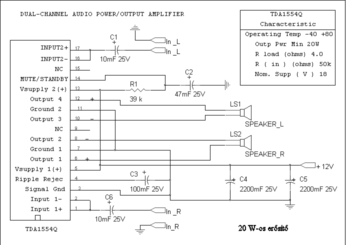

(#) burrito hozzászólása Okt 21, 2010 /
Ezzel az IC-vel, a mellékelt kapcs. rajzzal épített erősítőhöz hogyan építhetnék MUTE funkciót, illetve érdekelne az is hogy hogy tudnám megoldani azt h a hangfal (elsődleges kimenet) elnémul ha mondjuk ráfabrikálnék egy másodlagosat vhova? Pl egy fülhallgató kimenetet.
Köszi
(#) tiggersoft válasza burrito hozzászólására (») Okt 21, 2010 / 1
Némitás a C2 rövidrezárásával(mute láb testre húzása). A legtöbb fejhalgató ajzatnak van hangszoró leválasztó érintkezője.
(#) burrito válasza tiggersoft hozzászólására (») Okt 21, 2010 /
Alapból ha a mute láb zárva van (testre van húzva) szól a cucc.
Akkor ha jól értem berakok a kimenethez egy fülhallgató kimenetet és utána egy hangfalkimenetet akkor az magától működni fog?
(#) Kovidivi válasza burrito hozzászólására (») Okt 21, 2010 /
Azért még kellene egy megfelelő osztás a fülhallgató elé, hiszen nem akarsz 20w-ot ráadni. Ha megnézel egy leválasztós jack aljzatot, minden egyértelmű lesz. Mikor csatlakoztatva van jack dugó, akkor két érintkező eltávolodik egymástól, amikor kihúzod, akkor érintkezik.
