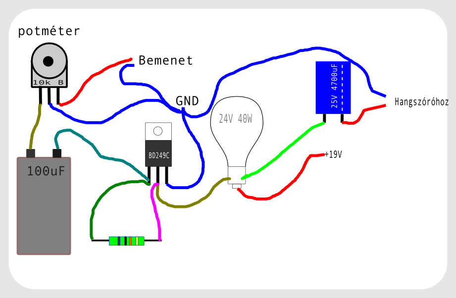

Olyan egy (max. 2) tranzisztoros erősítő van amihez nem kell műveleti erősítő IC, és nagyon nagyon egyszerű? A tranyóm BD249C és BD246A
BD249C-hez ezt tudnám javasolni. A BD246A-t alacsony bétája miatt ilyen kapcsoláshoz nem javasolnám.
Szuper, köszi szépen, még annyi kérdésem lenne,
- hány wattos - nem nyírja ki a hangszórókat (mert vmi ilyesmi egyszerűrajzról azt állították)? - És hangerőszabályzást hogy lehetne megoldani? Köszi szépen!
kicsit elgondolkodtam, és sztem 10Wos mert az izzó az áromkorlát, nagyobb izzó -> nagyobb teljesítmény, már csak az érdekelne hogy milyen potméter és hova köthető hogy ne az égőt keljen cserélgetni?
Számoljunk kicsit! Vegyük az optimásis esetet, amikor a tranyó kollektorán féltápfesz áll be, a munkaellenállás értéke pedig megegyezik a hangszóró impedanciájával (8 ohm).
Ebben az esetben 3V-ig vezérelhető ki torzításmentesen, ami 8 ohmos hangszórónál kb. 0,5W. Magasabb tápfeszültségnél természetesen a kivehető teljesítmény is nagyobb. Ez az erősítő nem nyítja ki a hangszórót, mivel a 4700µF-os kondenzátor a DC komponenst leválasztja. A hangerőszíbályzást legegyszerűbben egy bemenetnél lévő potméterrel, mint feszültségosztóval lehet megoldani. (Van erre külön topik.)
Mint ahogy előttem írták ebből nem tudsz 10 W hasznos teljesítményt kivenni. Rengeteget "elfűt". De hangerő szabályzást egy potméterrel kellene megoldanod.
A mellékletben a képen a bekötés.
És ha pl. 40W-os izzót rakok be akkor is csak 0,5W-os lesz? kicsit kevesellem egy 25A-es tranyótól, egy olyan 20-40W-ot szeretnék elérni ezzel a kapcsolással

Sajnos ez lehetetlen, ez egy a-osztályú erősítő nagyon nagyon alacsony hatásfokkal. Nagy hűtőborda kell a tranyóra, és lehetőleg kapcsolóüzemű tápot adj neki ( pl. pc-táp 12V-ja) vagy nagyon jó szűrés kell hogy ne búgjon. 2-3W még kivehető viszonylag egyszerűen ebből, de többre már más kapcsolást ajánlanék. Ilyen kevés alkatrésszel nem lehet nagy teljesítményű erősítőt építeni, viszont sokszor ennyi is bőven sok.

19V-hoz 24V 40W-os izzót javasolnék. Így kb 1A lesz az áramfelvétel. Az ellenállás értékének olyat érdemes vélasztani, hogy a kollektoron féltápfesz legyen. Becsatolónak olajpapír kondenzátor (esetleg MKT) a legjobb, de a jóval olcsóbb elkó is megteszi. (Utóbbi esetben figyelj a helyes polaritásra!)
Ha 20-40W a célod, mindenképpen AB (esetleg D) osztályban kellene gondolkodnod. Az AB osztályú erősítők hatalmas előnye a tiszta A osztályúhoz képest, hogy csak annyi áramot vesznek fel, amennyi a hangszóró meghajtásához szükséges. Maximális hatásfokuk 65%, ami a ZEN hatásfokának kb. tízszerese. Jóval kisebb hűtőbordát igényel, és az is csak akkor melegszik, ha alaposan feltekered a hangerőt.
Van jópár egyszerű, mégis jó hangú AB osztályú félvezetős erősítő (pl. VF3, Texas, Mayan féle kapcsolások). Ha nem vagy otthon a nyákkészítésben pár száz Ft-ért vehetsz lyukmátrixos próbanyákot, azon is összerakhatod a végfokot. Ha mégis a ZEN mellett döntesz, akkor használj FET-et, vagy Darlington tranzisztort. Jókora hűtőbordára és izmos tápegységre lesz szükséged. (Az ETE 2.0 erősítőm kb.2x15W-os lehet, és 20 kilót nyom.)

Találtam itthon egy másik tranyót, egy KU605-ös NPN tranzisztort. Összeraktam ezzel varttina kapcsolását/Link/, poti nélkül fix ellenállással, ezzel már legalább azt sikerült elérnem, hogy az izzó világítson viszont ezzel néma az egész . Amúgy a BD910-es amivel először próbálkoztam PNP tranzisztor, nem az lehet a gond? Van még BD911-es vagy 909-es, nem emlékszek most hirtelen melyik, a lényeg az, hogy NPN tranyó, érdemes lenne megpróbálnom azzal?
Új tranzisztort nem tudok szerezni sajnos, mivel a környéken nincsen egyetlen olyan bolt sem, ami ilyenekkel foglalkozna, netről rendelve pedig a szállítás többszöröse a tranyó árának... Előző okból kifolyólag a többi áramköri elem se mind ált rendelkezésemre, a 4700µF kondit 3300µF-os kondival helyettesítettem
Tehát akkor most így van ? Az npn és pnp közt csak a fordított tápfesz a különbség. Az npn-nél az emitter a -, a pnp-nél a + táp. Ha a tranyó jól van bekötve és működik is, akkor ha az ellenállást kiveszed, az izzó kialszik, ha visszateszed újra világít. A kimenő kondi nem kritikus, még 1000µF -val is szólna. A bemenő kondi szintén nem kritikus, 10µF felett szinte bármi jó.
igen, így kötöttem be, találtam most egy 10k ellenállást, kicserélem azt, ami eddig volt benne, mert az csak 430ohm-os, hátha azért nem szólt mert kevés volt. Még annyi eltérés van ettől, hogy 12V 20W izzót használok.
