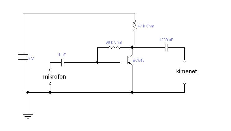

Üdv mindenkinek!
Az lenne a kérdése hogy,találtam egy kapcsolást még nekem kezdőnek is nagyon könnyűnek tűnik.Vajon működhet?És ha működne akkor milyen teljesítménye lenne?Igazából ha működőképesnek ítélné valaki aki ért hozzá,akkor megcsinálnám,egy kivezérlés jelzőbe lenne.A kérdés az vajon működhet?
Köszi!!
Üdv.: Peti

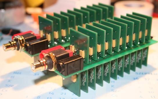

(#) skero válasza elektrorudi hozzászólására (») Okt 22, 2010 /
Nem rossz. Több infó?
(#) elektrorudi válasza szamóca hozzászólására (») Okt 22, 2010 /
A folytatás
(#) szamóca válasza elektrorudi hozzászólására (») Okt 22, 2010 /
Csövesek elborzadnak a látványtól.
Panelrész?
(#) lapose válasza elektrorudi hozzászólására (») Okt 22, 2010 /
Volt már hasonló próbálkozás, ráadásul magyar, igaz az TPA6120-vel készült.
Sajnos már nem emlékszem melyik fórumon..
Megvan: Bővebben: Link

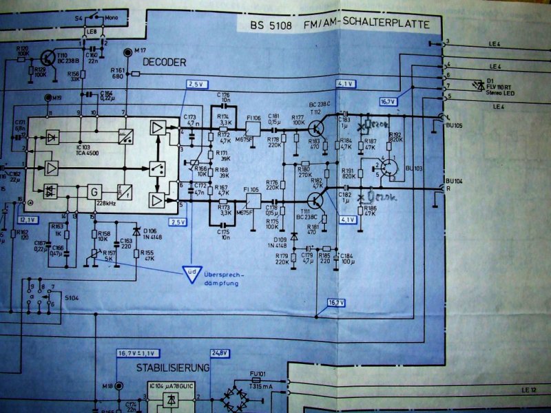

Üdvözlet!

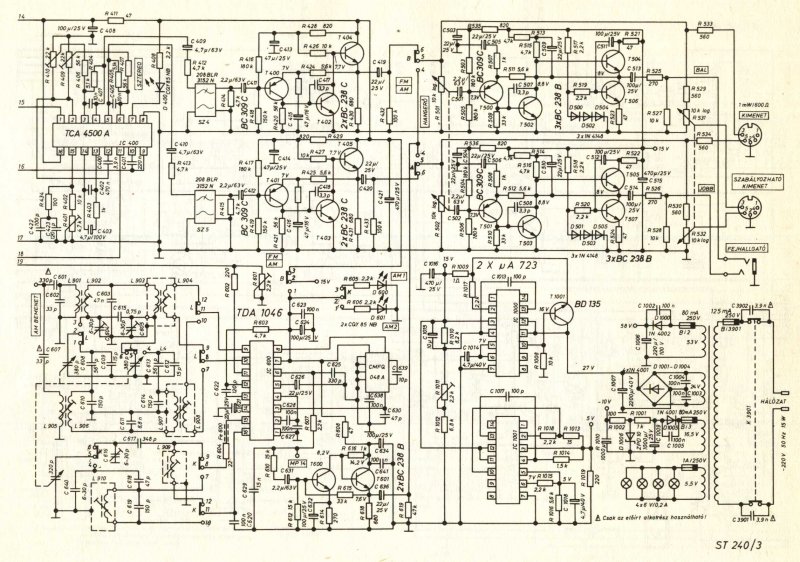

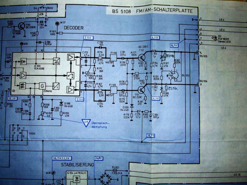

Egy Telefunken STT1 tuner hangfrekvenciás erősítő-fokozatával kapcsolatban lenne egy-két kérdésem, tapasztalatom (tehát végtére is erősítő Az ide vonatkozó rajz-részletet mellékelem. Az a tapasztalat, hogy a hifitoronyhoz tartozó, 270 kohm bemenőimpedanciájú, a toronyhoz tartozó (STP1) erősítő kitűnően fogadja a tuner hang-jelét, de ha vele párhuzamosan, bármilyen erősítőt a tuner után kötök (pl. az RCA-kiemenetére), akkor azt még megértem, hogy a jelszint mindkét erősítőn csökken, de azt már nem, hogy miért torzít a hangosabb adók esetében. És mindig csak akkor, ha egyszerre két erősítő van a végén (idáig olyan erősítőkkel próbáltam, melyeknek a bemenő impedanciájuk 100 kohm, illetve 47 kohm volt.) Az ezekben az esetekben fellépő torzítást úgy sikerült megszüntetnem, hogy a tranzisztorok utáni elkók utáni 47 kohm-okkal (R186 és R187) sorba kötöttem egy-egy 820 kohm-ot, ekkor még csak hangerő-csökkenés sem tapasztalható. (A tuchel-kimenet 1-es és 4-es pontja, amelyek előtt a gyári 820 kohm-osak vannak - R191 és R192 felejtősek, mert nagyon erős a magashang-esés, ha jól sejtem, az átjátszó árnyékolt kábel kapacitása miatt.) A kérdéseim azok lennének mindezzel kapcsolatban, hogy nem csináltam-e valami bajt, hogy a 47 kohm-os lezárást (47 + 820) kohm-ra növeltem. Egyáltalán kell-e oda ez a 47 kohm-os lezárás, mi az értelme, hogy ott van, miért nem több, mi az értelme, hogy pont annyira tervezték a gyárban? - Talán az 1 µF esetleges szivárgása miatt? Továbbá, hogy lehet, hogy a feljebb leírtaknak megfelelően még torzítani is tud, ha még egy másik erősítőt is ráteszek? Jól tettem-e, hogy betettem a 47 kohmokkal sorba azokat a 820 kohm-okat? (Legszívesebben egy emitterkövetőt csinálnék, de annyira nem akarnék belekotorászni.....) Valamint nem egészen értem azt a diódás részt, miért így kell beállítani a tranzisztorok bázis-feszültségét, mi célt szolgál a D109 és az, hogy a bázisosztó felső tagja két részre van osztva?
Az Orion ST 240-ben (amely szerintem minden tekintetben jobb tuner, mint a Telefunken STT1), a hangfrekvenciás fokozat végén emitterkövető van (és szerintem, annak a hangfrekvenciás fokozata más szempontokból is sokkal tisztességesebben meg van csinálva), erről is küldök egy részletet.......
A válaszokat érdeklődve várom és előre is nagy tisztelettel köszönöm.
(#) lapose válasza dollerakos hozzászólására (») Okt 23, 2010 /
Elméletileg nem volna szabad torzítania. Igaz a kimenet nem kisimpedanciás, de egy 47-100Kohm-os erősítőt el kellene bírnia. Mindenesetre szerintem a C184-et és a C179-es érdemes újra cserélni. A C182-őt és a C183-at szintén érdemes kicserélni, de én megnövelném az értékét legalább 22µF környékére, és esetleg érdemes utána kötni egy 100-200 ohm körüli ellenállást. A két 47Kohmos ellenállást nyugodtan növelheted.
A diódás áramkörnek szerintem bekapcsoláskor van szerepe: Bekapcsolás alatt leülteti a két tranzisztort, hogy megakadályozza a bekapcsolási tranziensek kialakulását.
Mikor ezt az erősítőt készítetek, még igencsak DIN korszak volt Európában, és ezeknek az erősítőknek igen magas volt a bemeneti impedanciája. Nemigen voltak felkészítve alacsonyabb impedanciás erősítők meghajtására. Lehet érdemes volna egy emitterkövetőt rakni a kimenetére.
(#) elektrorudi válasza szamóca hozzászólására (») Okt 23, 2010 /
Sajnos, csak a jövő hónapban várható (to be continued).
(#) elektrorudi válasza lapose hozzászólására (») Okt 23, 2010 /
Tehát sikerült 3 évvel megelőznünk a "nyugatot"!
Bár, gyanítom ezt a kapcsolástechnikát már sok-sok éve használják, csak nem feltétlen olvastuk azt a fórumot, ahol publikálták. Másrészről, egy csecsemőnek minden vicc új. Mindíg van, aki "felfedezi" a tölcséres hangládát, a vinylt, a csöves erősítőt, a plazma hangszórót, a quad erősítőt stb, stb.
(#) dollerakos válasza lapose hozzászólására (») Okt 23, 2010 /
Köszi szépen a részletes választ! Kicserélem ezeket a tagokat. Ha jól gondolom, a két kicsatoló-kondiból azért érdemes nagyobbat betenni, hogy az alacsonyabb impedanciás erősítőknél a mély-átvitel jobb legyen. A 100-200 ohm-okból 2-2 db-ot teszek majd be, külön az RCA és külön a DIN-csatlakozóhoz.
Mi szól ellene?
Kivéve persze a korlátozott teljesítményt...
(#) elektrorudi válasza (Felhasználó 13571) hozzászólására (») Okt 23, 2010 /
Nem 2x20W, csak 2x8(16)W.
Az IC-k: 80db x 100,- = 8.000,-
+2.000,- miegyéb alkatrészre, az kb.10.000,-
Ismerve a HiFi megszállottak pénztárcáját,... amikor 500.000,-ot kiadnak egy összekötő kábelért... (?)
Egy hasonló teljesítményű csöves is kb. ennyibe kerülne...
Persze nem akarok se pro, se kontra, pláne nem az árral kapcsolatban... Csupán feltettem egy alternatívát az Erősítő mindig és mindig fórumra.
(#) szamóca válasza elektrorudi hozzászólására (») Okt 23, 2010 /
Jó ez, bár meg kellene hallgatni hogy ezt kijelenthessük.
A száraz adatok jók, ill. nagyon jók
Mindenesetre nem egyszerű a relatíve sok alkatelem, a kétoldalas panel miatt. Nekem teszik az elgondolás egyébként. Nincs szükség hűtőbordákra, és egy <20m˛-es szobába elég a hangereje is.>

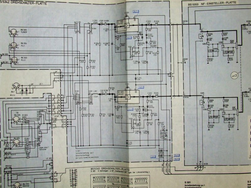

Szervusz!
Valami fátum üldöz engem ezzel a torzítással (én pedig Téged, ha nem haragszol nagyon) Kiderült, hogy egészen másról van szó, nem hol-mi 47 khom-okról és kondikról A helyzet összetettebb, mint gondoltam.... Mellékeltem a hozzávaló Telefunken STP1 előerősítő kapcsolási rajz-részletét, amely adott esetekben az egész kalamajkát okozza. Tehát, a torzítás csak akkor jelentkezik, ha ezt a Telefunken előfokot + egy akármilyen másik erősítőt kötök a tuner után és ilyenkor mindkét erősítőn is hallatszik a torzítás, mégcsak attól sem függ, hogy akármelyik erősítő épp be vagy ki van-e kapcsolva.... (Félreértések elkerülése végett: ha csak a Telefunken van bekötve a tunerbe, a hang kitűnő, semmi torzítás vagy zavar nincs.) Ha a tuner után nem ezt a Telefunken előfokot, hanem akármilyen kettő vagy netán három erősítőt is kötök (ebből kettőnek a bemeneti impedanciája 100 kohm, a harmadiké pedig 47 kohm, mindhárom ohmos), semmiféle torzítás nem hallatszik, sőt még a korábban kivariált 47 kohm-okat is visszatehetem, nyoma sincs torzításnak, csak hangerő-különbség lép fel. Sőt, a nevezett esetben nem is torzításnak nevezném a jelenséget, hanem valamilyen zizegésnek; tehát nem valami klippelős jellegű ez a torzítás, hanem inkább talán gerjedés? Mit okozhat ez a Telefunken előfok egy másik erősítővel párhuzamosan kötve? - A prospektusa szerint a bemenőimpedanciája 270 kohm, a kapcsolási rajz-részleten látszik, hogy a bemeneten egy soros tekercs + párh. 1 M, valamint soros kondi + sosos ellenállás és párh. 1 M van, tehát nem pusztán ohmos ez a bemenet (gondolom, valamennyire frekvenciafüggő, ki lehet számolni.....). Lehet, hogy így hagyom az egészet, de ha már így kiderültek a dolgok, nagyon kíváncsi lennék az ezt a zizegést kiváltó lehetséges okokra.....
Köszi és üdv.
Könnyen lehet, hogy valami földhurokszerű dolog alakul ki, és az zavar be a rendszerbe. Nem világos, hogy hogy van összekötve a rendszer, melyik be és kimeneteket használod. Esetleg érdemes próbára átdugni másik bemenetbe. Próbáld meg az előerősítő villásdugóját fordítva bedugni a konnektorba, illetve ha van a cuccoknak védőföldelése, az is okozhat gondot.
Sajnos az előerősítőről készült kép elég kicsi lett, így nem sok mindent tudok kivenni rajta.
Köszi szépen, még majd próbálkozom. A Telefunkennek a tuner-bemenetét használom, az a legfelső DIN-dugó. A tunernek pedig a direkt kijáratát, amellyel az RCA-kijárata is azonos. Az előerősítőről felteszek majd egy jobb képet. Érdekes, hogy ugyanazt a HA1457-es IC-t használja a nagyszintűeknél és a RIAA-fokozatban, csak, ha jól sejtem, a visszacsatolás más és ebből kifolyólag az erősítés is.
