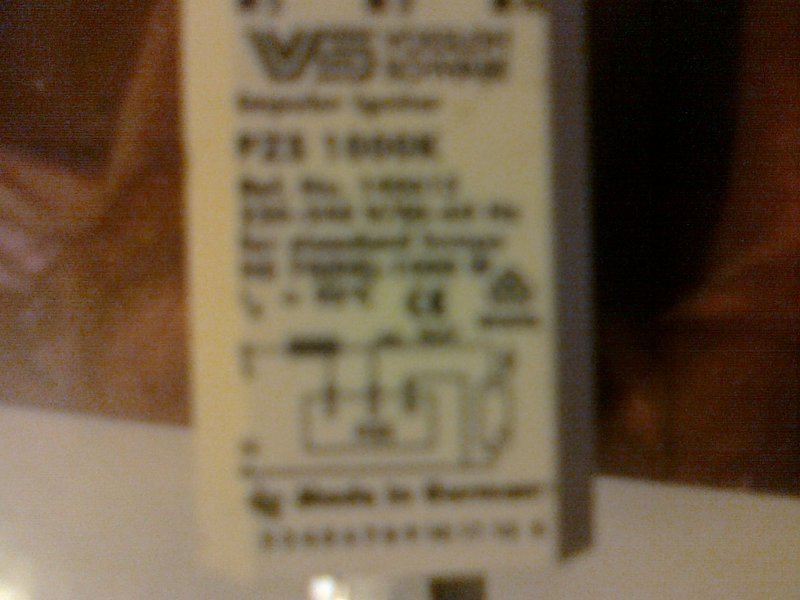

Valaki paintel betudná nekem rajzolni, hogy hogyan kössem be ezt a 400w-os lámpát? Nem szokványos a gyújtó(Vossloh Schwabe pzs 1000k). AN-400 trafó és egy 400w cmh.
Köszi előre is.
Minden rajz a rendelkezésedre áll. Konkrétan melyik részét nem érted?
Ott a rajz a gyújtón. De a képek olyan gyengék, hogy nehéz berajzolgatni Paint-el a vezetékeket.
http://www.vossloh-schwabe.com/images/onecms/site/technische_hinwei..._2.gif
Ez a gyújtón lévő rajz.
Akkor inkább veszek egy gyújtót.
