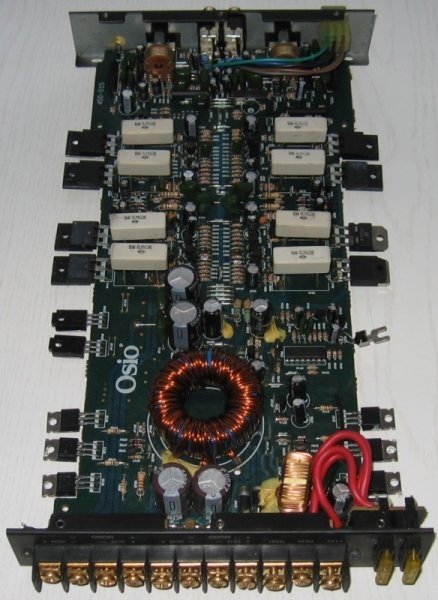

Sziasztok itt vannak a képek az erősitőről OSIO HPA4000U
Az első képeden látszik, hogy az erősítőd 3-as, és 4-es csatornáját lehet mélyláda hajtásra használni. A másik kettőt pedig elsőszett hajtásra.
Az a tapasztalatom, hogy az ilyen konfigurációs erősítők tápja nincs is olyan stabilan megcsinálva, hogy meg birkózzon 2 mélyládával. Maradj a 3-as, 4-es kimenet hidalásánál. Azt mondod, hogy nincs rá rajzolva az erősítődre, hogy kell hídba kötni? Mindjárt lesz! :hehe:

Mivel régi, meg nézném szkóppal a tápokat, hogy nincsenek-e kiszáradva a kondik benne. Vagy az elő erősítő meg kapja-e a tápot rendesen a működéshez. Nem-e aszimetrikus a tápja. A vég tranyókat kiforrasztanám és kimérném egy előállított munkapontal, hogy nem készült ki közülük valamelyik. Mekkora áramot kajál, amikor nem terheled semmivel, csak be van kapcsolva.
Helló, van egy kis gond mégpedig hogy nem rendelkezem szkóppal csak egy egyszerü ,,multimeterem,, van. Ha megkérhetlek megjelölnéd nekem a képen a végtranzisztorokat? Mivel nem rendelkezem szkóppal csak egy DT-830B mérőm van mit tudnák kezdeni vele??? A segitséget előre is köszönöm
Csak kölcsönbe van nálam egyik haveromé akik suliban ezzel mérnek
Ja azt elfelejtettem leirni hogy PC tápról hajtom ami egy PC-ben van egyik 12 V- os csatira kötöttem az erősitő bekapcsol szól is csak nem rendesen és ha elkezdem ráadni a hangerőt akkor a PC kikapcsol mint egy zárlatnál mikor a csatinak a pozitiv és negativ oldalát összekötöm. Olyan az erősitőmint ha zárlatos lenne csak nemtudom melyik részen es micsoda lehet benne zárlatos. Eleintement rendesen PC -tápról hajtva.
Te gyilkolod a pc-tápot... Ha éppen úgy megy tönkre, hogy megszalad a feszültsége, az egész számítógépednek annyi, nem csak az erősítőnek... Én a helyedben azonnal abbahagynék mindenféle próbálgatást, mert teljesen logikátlan amit csinálsz.
Szeretnék rájönni mi a baja az erősitőmnek es ha sikerülne megjavitani akkor soha többet nem kötném PC tápra de eddig csak probálgatni tudom mert szétszedtem többszor cserélgettem ezt azt de ugyan az a probléma
Semmi baja az erősítődnek, csak egyszerűen amikor odacsavarod, akkora áramot próbál felvenni szerencsétlen PC tápból, amit az már nem tud ellátni, nézd csak meg, mekkora áramot lök ki magából a PC táp a 12v-os részen, és nézd meg az erősítődnek a biztijét. Meglepő lesz a különbség. Gondolj bele, az autóerősítőbe mekkora kolbász megy be, és a PC tápból mekkora jön ki. Próbáld ki akkumulátorról, nem fog zárlatolni.
