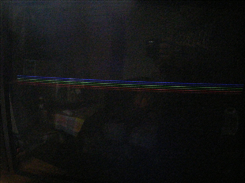

Egy Orion tv-ben kérném a segítségeteket.
A probléma az, hogy bekapcsolás után a képernyő közepén csak a három alapszínű vízszintes csíkok jelennek meg. A függőleges eltérítő áramkörnél már kicseréltem az összes kondit, legvégül az IC-t is, de a hiba továbbra is fennáll.
A tv típusa T 2522 STX és a sasszi száma pedig 11AK19E3. A hibáról mellékelek egy képet.
Bármilyen ötletre nyitott vagyok, mivel már egy hete ezzel bajlódok.

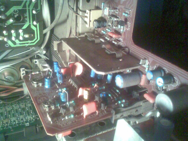

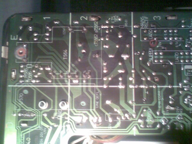

(#) axterix hozzászólása Okt 26, 2010 /
Sziasztok szakik nekem olyan problémám van egy Philips Philetta 8026 color muzeális darabom a probléma az hogy halvány a kép és teljesen csikos a kondikat kicserélgettem de semmi változás hol keressem a problémát
(#) kadarist válasza axterix hozzászólására (») Okt 26, 2010 /
Esetleg képcsőgyengeség?
(#) axterix válasza kadarist hozzászólására (») Okt 26, 2010 /
Köszönöm szépen gyors válaszod de én ezt honnan álapithatom meg vagy mit javasolnál hozátéve kezdö vagyok miböl induljak ki
Vedd le a hátulját és csinálj fényképet a képernyőről működés közben, és a készülék belsejéről is (képcsőpanel, sortrafó környéke). Töltsd fel és utána könnyebb lesz segíteni.
Küldöm a képeket nem valami jók telóval csináltam de remélem ki vehető belőle valami
