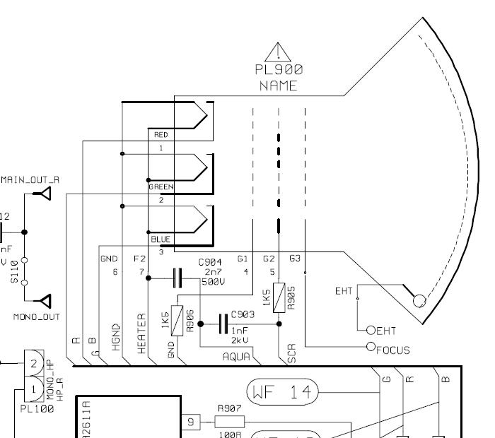

(#) elbandi válasza kovacspista hozzászólására (») Okt 26, 2010 /
Vestel 11ak19p4. Előre is köszönöm.
(#) kovacspista válasza kadarist hozzászólására (») Okt 26, 2010 /
Jól mondja a druszám, állomásra kell hangolni. Ha nem jó a készülék úgy is meg kell javítani, ha pedig már jó akkor csak vissza tudod hangolni! Legalább megtudnánk, hogy egyáltalán reagál e a hangolásra. Egyépként ilyen javítgatás, kondi csere stb biztos hogy elhangolja. A tuner feszültségeit ellenőrizd . A kontrasztra futni kezd még? Azért kérdezem mert összefüggésben lehet a 2 gond. Feszültség csökkenésre vagy hiányra gondolok.
(#) kadarist válasza elbandi hozzászólására (») Okt 26, 2010 /
Ellenőrizd az R906-ot, de a többi kondenzátort, ellenállást is mérd ki.
(#) kovacspista válasza elbandi hozzászólására (») Okt 26, 2010 /
Van benne a képcső panelon egy R-906 ellenállás.Lehet, hogy szakadt vagy meg van nyúlva. Ellenőrizd, utána folytatjuk. 1,5koh-os. A tanyán találsz rajzot.

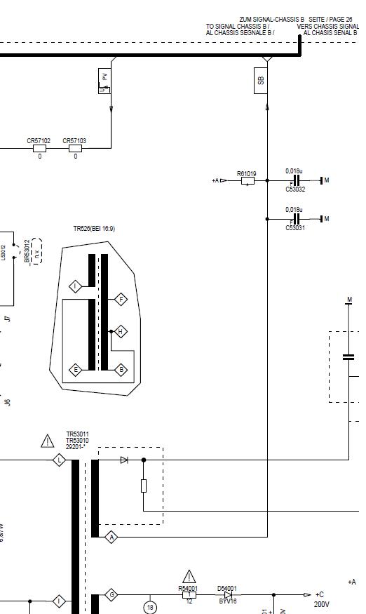

(#) kadarist válasza ABU hozzászólására (») Okt 26, 2010 /
Eszembe jutott valami. Vizsgáld meg az EHT-info vonalát, amely a sortrafó "A" lábáról indul. A vezérlő innen informálódik a sorvég állapotáról.
