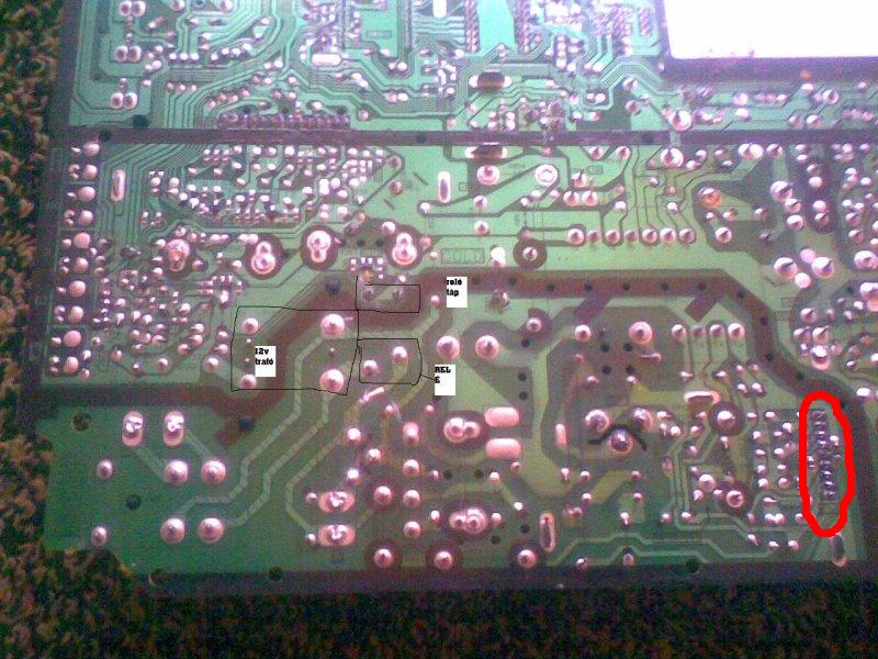

Köszönöm válaszod azt alapból ki vettem belőle meg a sorkimenőt is. De a tápnak akoris működnie kellene, vagy nem?Én ahogy"elnézegettem" olyan mintha 2 kapcsolo volna benne csak az egyik 230v-os szálat a relé kapcsolná. A fökapcsolóval egy 12v-os trafo indul semmi más. Anak a környezetében pedig sok smd alkatrész van meg a hangvégfok talán az(la4280) utánna 1-2 ellenálás és valami ccu 3000-I-proci féle. A relé egyik lába az ic böl jön ki kb1ms ként kattog mint egy pontos óra. Amikor húz 11,8v van amikor elenged 5,3v van lednél ugyan ez világit 3,3v halványabb 1,2-re esik.Teszek fel képeket csak hogy megérsd mi ez a sok hülyeség amire én próbálok ki térni az egyiket még be is karikáztam mire gondolok az ic adatlapját sehol nem találtm.

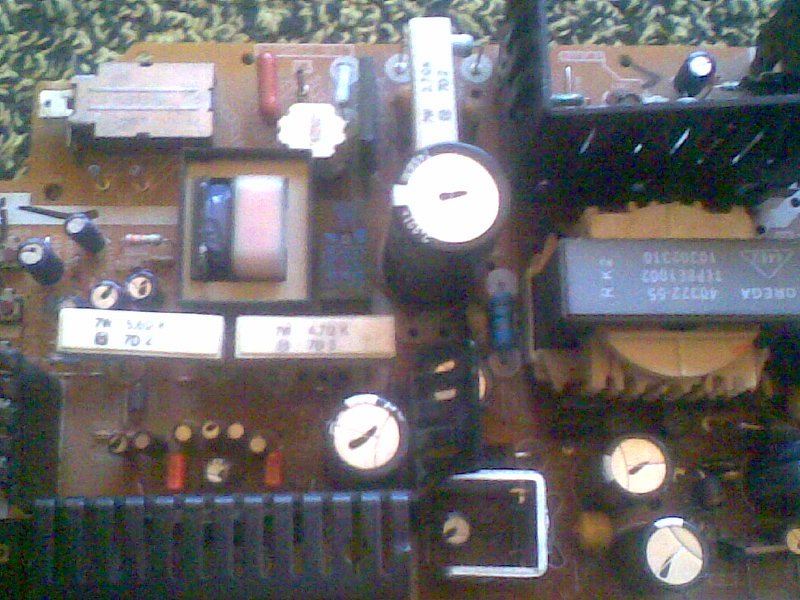

(#) kadarist válasza axterix hozzászólására (») Okt 28, 2010 /
Írtam, hogy cseréld ki a táp IC körüli kis elkókat. Ha jól működik a TDA4601, akkor a 9-es lába és a nagy pufferkondi - lába között 12V körüli feszültségnek kell lennie.

(#) axterix válasza kadarist hozzászólására (») Okt 28, 2010 /
Ki cseréltem a 3 db elkót ezek voltak ott de semmi változás ott is ugrál a fesz 14,6-13,4 ki cseréljen a tda 4601 is szerinted.
Nem mertem de öszezárom ha mondod egy biztositékal megfelel? A 4601 melet találtam egy 47ohm szakadt elenálást enyi a fejlemény.
