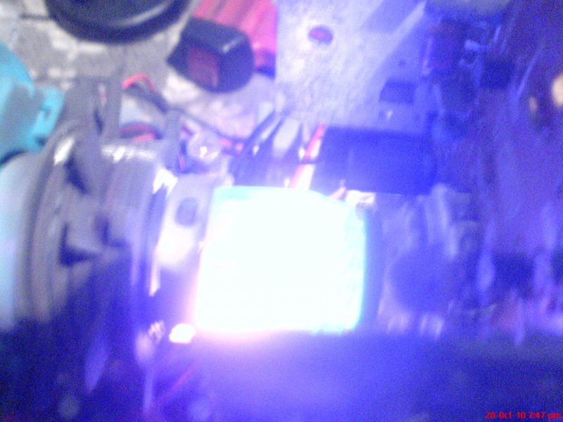

Szevasztok, ma hoztak nálam egy Panasonic tv-ét, az volt a problémája hogy vízszintesen volt a kép ernyőn egy kis vékony csík, a káder részben volt egy LA7876N-típusú integrált áramkör ami ezért volt felelős a vízszintes eltérítésért. Ki cseréltem az ic-ét de nem hogy meg javult volna hanem még rosszabb lett a helyzet, mert most meg a képcsőben látszanak belül ilyen szép kis lila fények, csatolok képet róla. Szerintem át húz valahogy a magas feszültség a kép ernyőn.Ha le veszem az elektronikát a képcső végéről szépen be indul a magasfeszültség, ha pedig rajta van nem indul a magas, és nem hallatszik az a bizonyos frekvenciájú hang sem ami szokott lenni egy tv-ek mikor normálisan működik. Szerintetek mit lehetne vele kezdeni?
(#) kadarist válasza soos csaba hozzászólására (») Okt 28, 2010 /
Ki kellene cserélni a képcsövet, mert levegős lett. Az LA7876N a függőleges eltérítésért felelős.

(#) soos csaba válasza kadarist hozzászólására (») Okt 28, 2010 /
Szevasz, értem amit mondasz, de hogy lett levegős a képcső ha meg sem ütöttem, mert vigyáztam rá.
Köszönöm, hogy érted, de ha a képcső nyaka átmegy lámpába, akkor az levegős.
Hát ez nagy szívás akkor, abba nem érdemes már venni képcsövet, mert drágább volna a képcső mint amennyiért vette az illető. Köszönöm a segítséget. Szomorú lesz közölni ezt a hírt, lehet sokkot kap a szegény ember.
Keress egy bontott csövet.
