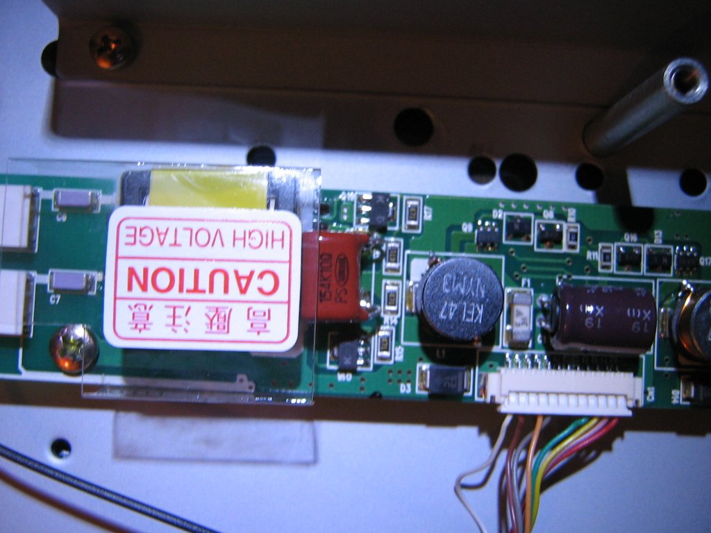

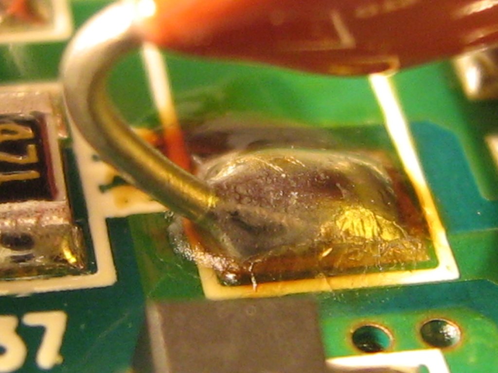

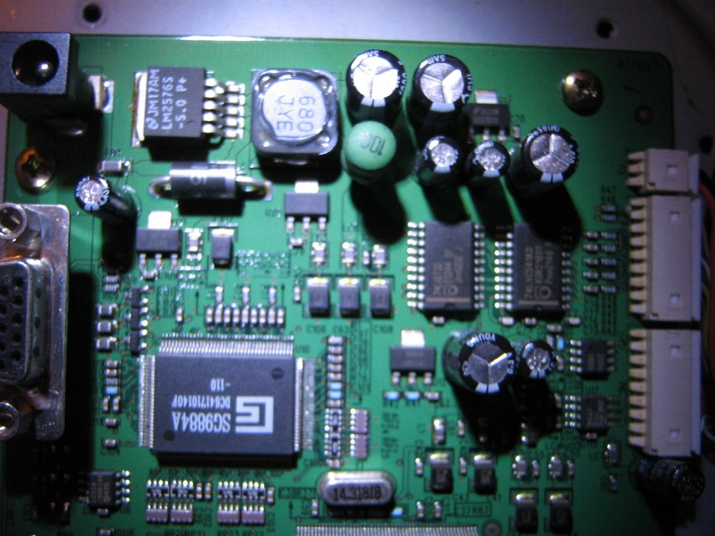

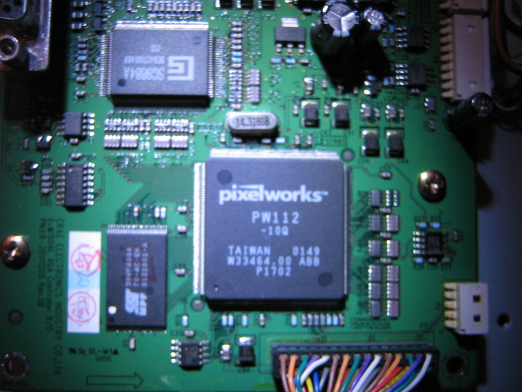

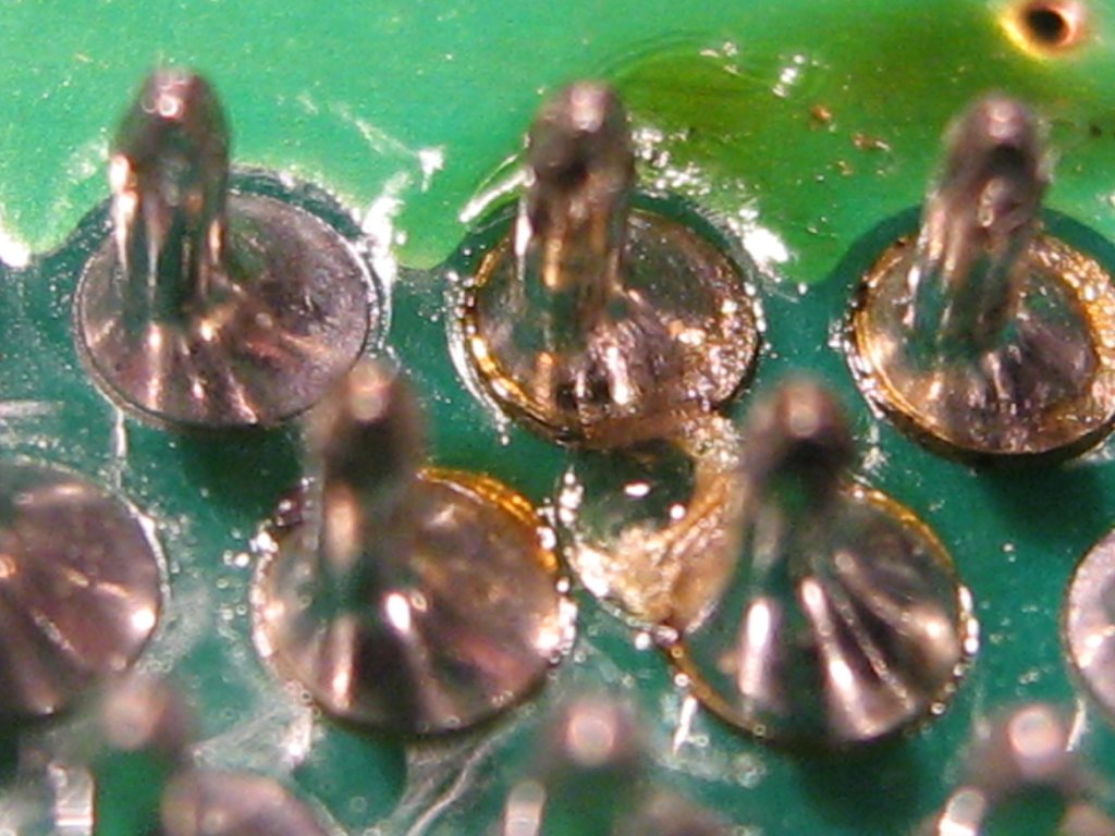

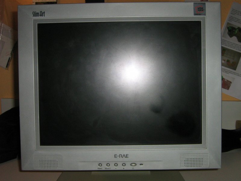

(#) ottobacsi hozzászólása Okt 25, 2010 /
Üdv mindenkinek!
Lenne egy problémám!
Van nekem egy a képeken látható lcd monitor, korához képest szép a képe, szuperul működik is, egészen addig amíg be nem melegszik(kb. 10 perc)!
Ekkor elkezd rendszertelenül fehéren villogni, egyre jobban és jobban, végül átvált teljesen fehérre.
A monitorokhoz nem nagyon konyítok, de hátha sikerülne megbütykölnöm.
Ha meg tudná nekem valaki mondani hogy merre keressem a hibát azt megköszönném!
Szerelőhöz nem akarom vinni, annyit nem ér, de néha jól jönne ha volna.
(#) ottobacsi válasza ottobacsi hozzászólására (») Okt 25, 2010 /
Még képek...
(#) kadarist válasza ottobacsi hozzászólására (») Okt 25, 2010 /
Valószínűleg egy egy egyszerű forrasztáselválás a hiba oka. Át kellene forrasztani az SMD IC-k lábait. Ehhez jó szem, jó páka és sok türelem kell.

(#) ottobacsi válasza kadarist hozzászólására (») Okt 26, 2010 /
Azt hiszem megtaláltam a bibit!
Két tippem is van, az egyik egy kondi, a másik pedig a monitorkábel csatlakozója.
Valószínű hogy inkább a csatlakozó, mert azon látszik mintha lenne egy pici rés itt-ott, a kondi lábainál "csak" meg van égve egy picit a gyanta.
(#) horvathrobert2006 válasza bbalazs_ hozzászólására (») Okt 26, 2010 /
Igen,valószinü.A régebbi fajtához találtam rajzot,de ehhez nincs.Igy nem tudom a proci melyik lábán kéne mérni a tápfeszt,ami valószinüleg nincs meg ,mert csak max 0,8 v ot mérek.Sajnos igy rajz nélkül nehéz.
(#) kadarist válasza ottobacsi hozzászólására (») Okt 26, 2010 /
Forraszd át a gyanúsnak vélt pontokat!
Közben rájöttem hogy kábel nélkül is csinálja, így a kábel csati kilőve....
A kondit átforrasztottam, de semmi változás, máshol meg nem találtam hibát, vagyis nem vettem észre.
Arra gondoltam, hogy azt a kondit kicserélem hátha az melegszik túl, és az okozza a bajságot.
Szerinted?
Elvileg lesz itt a helyi boltban, vagy valami hasonló, meg szerintem ez se lehet egy nagy drágaság.
Inkább a soklábú SMD-IC-k körül lesz gond. Azokat kellene átforrasztani.
