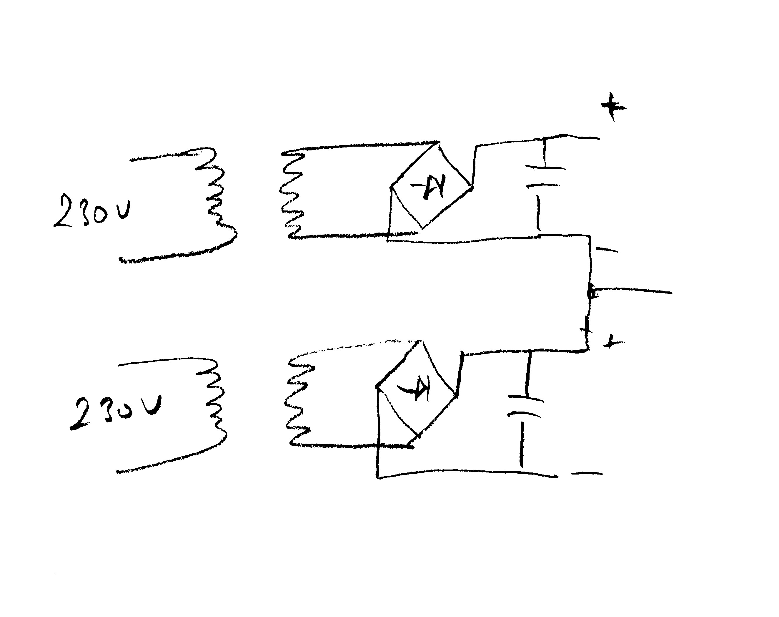

Szerintetek ez a tápegység jó erősítőhöz?
2darab trafó lenne így összekötve.
Működni biztosan fog csakhát...eléggé izé, olyan furcsa megoldás...Meg szerintem ha az egyik tr. egy kicsit is eltér akkor elhúzza a másikat is annak gerjedés, melegedés, rövidzár és amperszag lesz a vége...(nem biztos, de van rá esély)
Hozzáteszem kétegyforma trafóról van szó.
De ha van jobb azt megköszönném.
Csináld ezt. CSak + 4 dióda. Az Te változatodnál a primer oldalon mindenféle kiegyenlítő áramok folynának, ami csak melegítené a trafókat.
Baj lenne ha nem teljesen egyforma a két graetz?
Eggyik 25A-400V a másik 50A-600V. Amugy tök egyforma kinézetileg.Tudom hogy kicsit durvák az egyenirányítók de ez van itthon.
