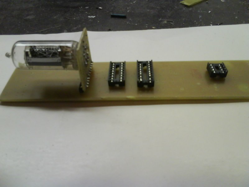

Lemértem a Mule2_RTC_Infra/DCF77 áramkörét, nem fedeztem fel eddig sehol eltérést. A nyákterveknek megfelelően van minden alkatrész a helyén, többszörösen leellenőrizve. A PIC kivételével már mindegyik IC is bekerült az áramkörbe. (Ezeket már feszültség alatt is lemértem!) A kijelző panel összekötése is a glimmek kivételével megtörtént. Már csak a programra várunk, aztán minden kiderülhet hamarosan. - A DC-DC konverter bemérésénél az első tapasztalatok. Olyan az LDR, hogy 60 Ohm-ra is le tud esni az ellenállása átlagos fényerőre, (Ezzel kell sorbakötni egy 470 Ohm-os ellenállást, mert így ez nagyon hajtja a tápot. Ekkor 225 mA-t vesz fel DC12V-ról a táp, 176V-on 16mA-rel terhelve. (11K!) A FET nem melegszik ekkor sem! Az LDR-t takarva 135mA a felvett áram, 9mA-es terhelésre.
Nagyon szép a felépített óra. A pic programja is készül... Addig is pic nélkül mérd meg, hogy a pic bemeneti lábai vezérelhetők-e, a kimeneti lábait max. 470 ohm ellenállással a földre illetve a tápra lehet-e húzni. Valamikor készítettél egy LED sort a dekóder tesztelésére. Ha még megvan, azzal le tudod tesztelni, hogy a 74141 jól működik. Minden bemenetét (D, C, B, A BCD bemeneteit) húzd le földre - ekkor a 0. kimenete lesz aktív. Ha csak az A -t magasra húzod, akkor az 1., ha csak a B -t, akkor a 2., ha csak a C-t, akkor a 4., ha csak a D-t, akkor a 8. kimenete lesz alacsony szintű... Hasonlóan az anódokat vezérlő dekóder is bemérhető..
Egy halom 1K-s ellenállást forrasztottam ideiglenesen a PIC A,B,C,D kimeneteire, és a CD4028 3 bemenetére is. Alacsony és magas szintekkel váltakozva végigmértem minden nixie cső kijelzőt, Itt egy kép a negyedik éppen kiválasztott kijelzőről. Így nem is volt szükségem a ledsorra, mert ki tudtam válsztani, éppen melyik kijelző működjön.
