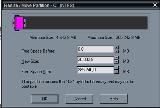

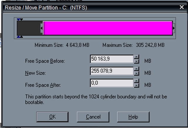

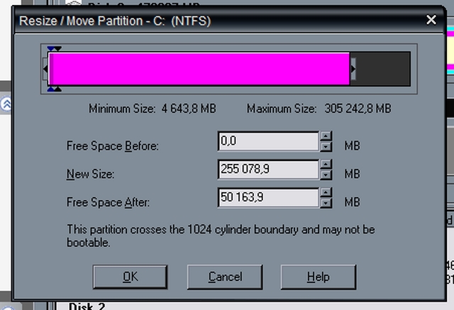

(#) _ampervadasz_ válasza Kovidivi hozzászólására (») Nov 1, 2010 / 1
Nem semmit nem kell csinálnod!
Fogod Feltelepítesz egy másik gépre egy Partition Magic -et, és belerakod ezt a merevlemezt.
Ezután fogod törlöd a végéről azt a friss partíciót, majd fogod, és a meglévő tömböt átrántod a merevlemez végére. Ezután már játszva könnyedséggel létre tudod hozni a kívánt partíciót.
A képeken azt látod, ahogy a partíciót átméreteztem, és átmozgattam.

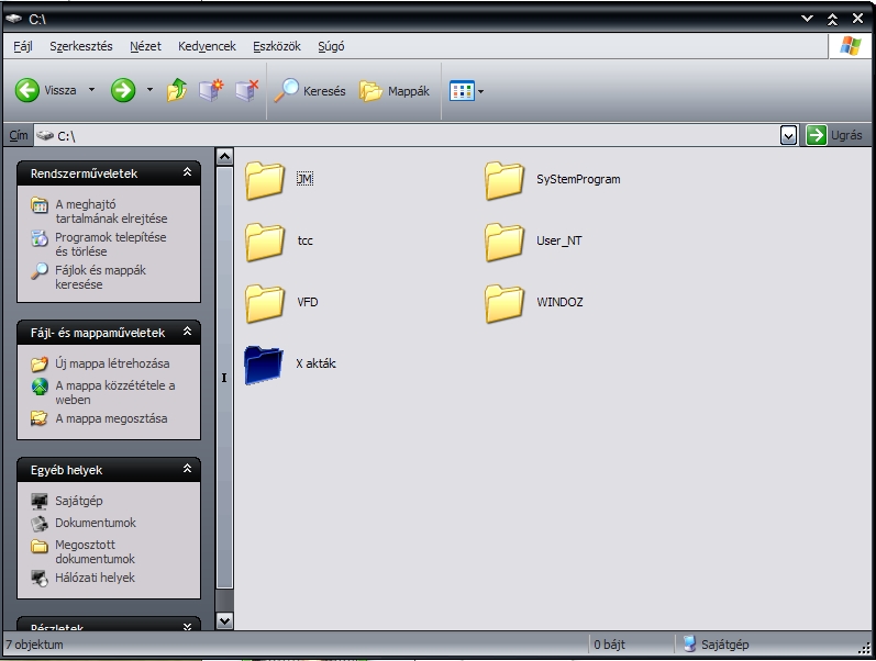

(#) _ampervadasz_ válasza belfi2 hozzászólására (») Nov 1, 2010 / 1
Jelezném megtaláltam az X aktákat.
A jelenség magyarázata egyszerű.
A laptopban - pontosabban a merevlemezben - van egy gyorsulásérzékelő. Ekkor a merevlemez védelmi funkciója megszólal és mivel ennek van a legalacsonyabb szintű hozzáférése a merevlemez vezérlőhöz ezért ez a folyamat felfüggeszti az I/O műveleteket a DMA és az ATA vezérlő között, és kivágja parkolóállásba fejeket. Egyes merevlemezek képesek azt is megtenni, hogy teljesen leállnak, újrainicializálódnak, addig meg a DMA vezérlőn keresztül a CPU próbálná elérni a lemezt, és az folyamatosan wait üzenettel válaszol, míg nem adja vissza a védelmi funkció, illetve az újrainicializáló rutin a vezérlést a DMA vezérlőnek. Voltaképp ez az ami kitudja akasztani a processzort, mert a merevlemez vezérlő nem adja vissza a rendszerbuszt a CPU -nak (az az a megszakítást). Próbaképp egy másik merevlemezzel is kipróbálnám a helyedben.
