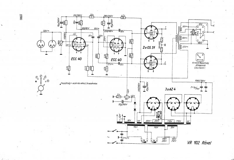

Kaptam ma Philips, QE 05/40 csőveket (sugártetróda).
Ismeri valaki? Audió célú felhasználásuk lehetősége érdekelne, továbbá Philips PE1/100 (Tungsram OS 51) infók, kapcs. rajzok, trafóleírások is jól jönnének. 05/40 pdf PE 1/100 pdf
Köszi
A Kádár Géza féle Rádio es televízio vevőkeszulékek 1958 1959-ből való a rajz.
Találtam egy jó rajzot.Bővebben: Link ebbe jók lennének a 6JU6 - os csövek?
A 6JU6 -os csövek sokkal inkább hasonlítanak a (E)PL36 -ra, mint EL84 -re. Természetesen a PL36 -nak más a fűtése, és kicsivel kisebb a max katódárama, de az adatlapjából kiderül.
