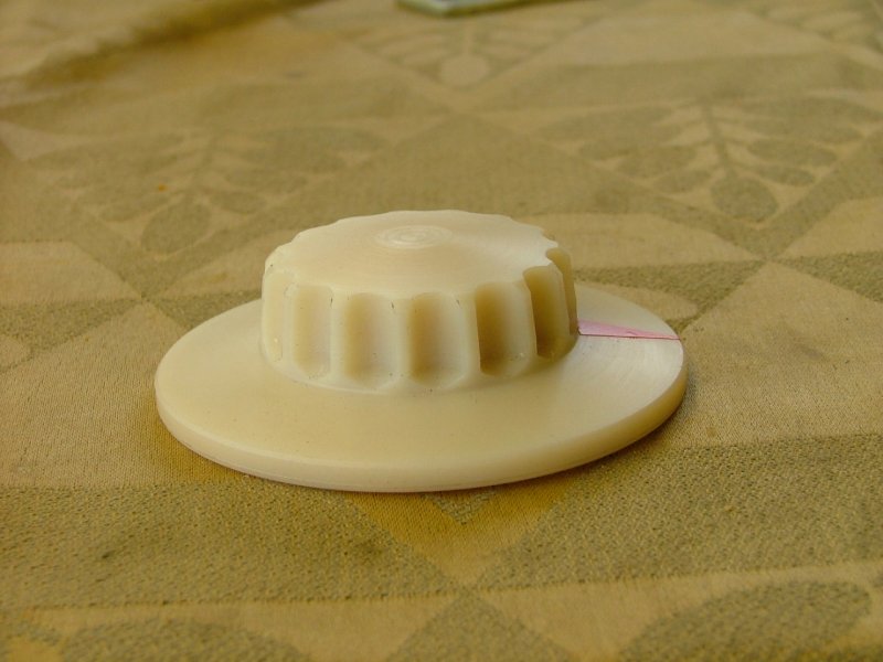

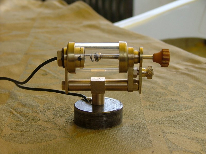

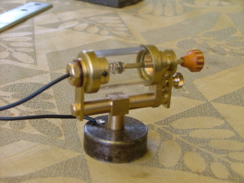

(#) Gőzgépész hozzászólása Nov 4, 2010 /
Ismét elkészült egy detektor.Az előbbinek a változata.A régi készülékeken nem villás csatlakozó volt, hanem külön állvány.Ez azért ilyen.Az előzőn látható tengelyen elhelyezett rugós megoldás, bár szabályozható, csak a kocka alakú
kristálynál vált be, aminek a felülete sima.A dimbes-dombos kristálynál nehezen követhető a távolsági különbözet, ezért vissza tértem a hasított szorító hüvelyhez és a tengely végén elhelyezett rugóhoz.A vas korong csak ideiglenes, később a készülék lapjára lesz rögzítve.
Mivel eredeti forgató gombot nem kaptam, csináltam egyet, bár az eredeti jobb volna.
(#) Gafly válasza Gőzgépész hozzászólására (») Nov 8, 2010 /
Gőzgépész, becsomagoltam Neked 2 db 1T4T-t, holnap fel is adom ha minden jól megy. Várjuk a híreket az audionról...
Azt viszont nem értem hogy ha minden rézből van a detektorban, akkor hogyan működik? Van benne egy szigetelő betét?
(#) sz_ferko válasza Gőzgépész hozzászólására (») Nov 8, 2010 /
Kedves Gőzgépész (Tibi bácsi)!
Többször megnézegettem a detektor fotóit. Gondolom a szigetelés baloldali részen van, a kristálytartó felöl csak nem látszik. Tetszik, szépen kidolgozott akárcsak egy "gyári". Egy hasonlóban gondolkodom én is csak nekem az esztergálás miatt, mivel nincs gépem erre várnom kell egykicsit. Üdv. sz_f

(#) Gőzgépész válasza Gafly hozzászólására (») Nov 9, 2010 /
Az első képen baloldalon az anya alatt látható a barna színű szigetelő karika ami belül egy csőként folytatódik és így szigetel.A vezeték a kristálytartó csészéhez van forrasztva.
A csövek útnak indítását köszönöm, ha megérkezik értesítlek.
(#) Gafly válasza Gőzgépész hozzászólására (») Nov 9, 2010 /
Látom és értem mostmár.
A sok fém nem okoz nagy "parazita" kapacitást/veszteséget?
(#) Gőzgépész válasza Gafly hozzászólására (») Nov 10, 2010 /
Lehet, hogy okoz, ezt én nem tudom. Minden esetre jól működik.Az ötletet egy 1915-ben épített vevőről vettem.Az interneten találtam egy angol nyelvű rovatban.
