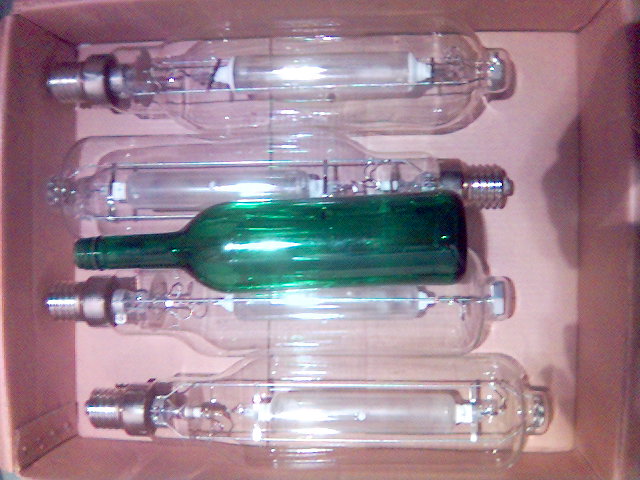

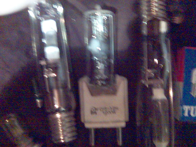

Megpróbálom belinkelni a képeket, remélem nem kúrom el..
Tehát az előzőn balról jobbra:
MBID 250/T/W 6000K-es fémhalogén, GE gyártmány. A középső egy KOTO DIS-12, 1200W-os 6000K-s stúdió fémhalogén, a japcsiktól.. A jobbos pedig Tungsram HgMIF 400 neutral white 4000K-es fémhalogén. Itt pedig: HgMI 3500 (Tungsram) 3 és fél kilowattos, 400V-ról üzemeltetendő brutál 6000K-es stadionvilágító pici égőcske , összesen 4db. Középen az a zöld izé, egy normál hétdecis borosüveg, csak a méretek érzékeltetése véget... ![]() A lámpák egyébként akkorák, mint egy kétlityis kólásüveg... Sorry a gyenge fotókért, telefonnal készültek jobbhíján! És persze a fényforrások az én kis magángyűjtimből származnak!
