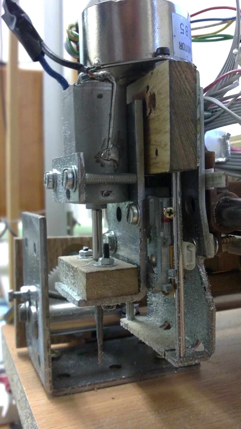

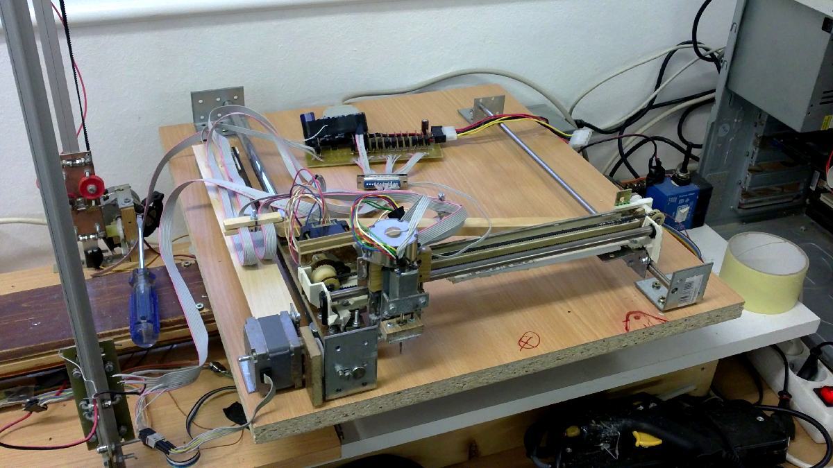

(#) Báddzsó hozzászólása Nov 6, 2010 /
Összetákoltam magamnak egy kis cnc-t. Luberth féle Cstep-pel probáltam eddig, ma lett működőképes.
Kicsit nagy az X tengely lépéshossza, de amúgy szépen működik. Eredetileg nyákok fúrására és smd beültetésre szerettem volna használni, de fába tudok vele marni elég szépen. Smd beültetés még kicsit odébb lesz vele. A Maró motor egy rc heliből származik, meglepően gyors és erős, igaz 12V-ról hajtom...

(#) telectro válasza Báddzsó hozzászólására (») Nov 7, 2010 /
Jó kis cucc, igazi barkács anyagokból
Hogyan tudtad a motor tengelyét összekötni a marószárral, hogy egyvonalba legyen és ne üssön ?
(#) Báddzsó válasza telectro hozzászólására (») Nov 7, 2010 /
Fém tollbetét, a marószárra meg tekertem kis rézdrótót, rá forrasztóvíz és befuttatam ónnal. Aztán fúróba fogtam és addig "esztergáltam" amíg passzosan belemegy a tollbettétbe ami amúgy két csapágyban forog. Ott van a kis parkettadarabban. Meg celluxot szoktam tekerni a vékonyabb tengelyekre, hogy vastagabbak legyenek csapágyba is így van behézagolva a tollbetét azt hiszem.

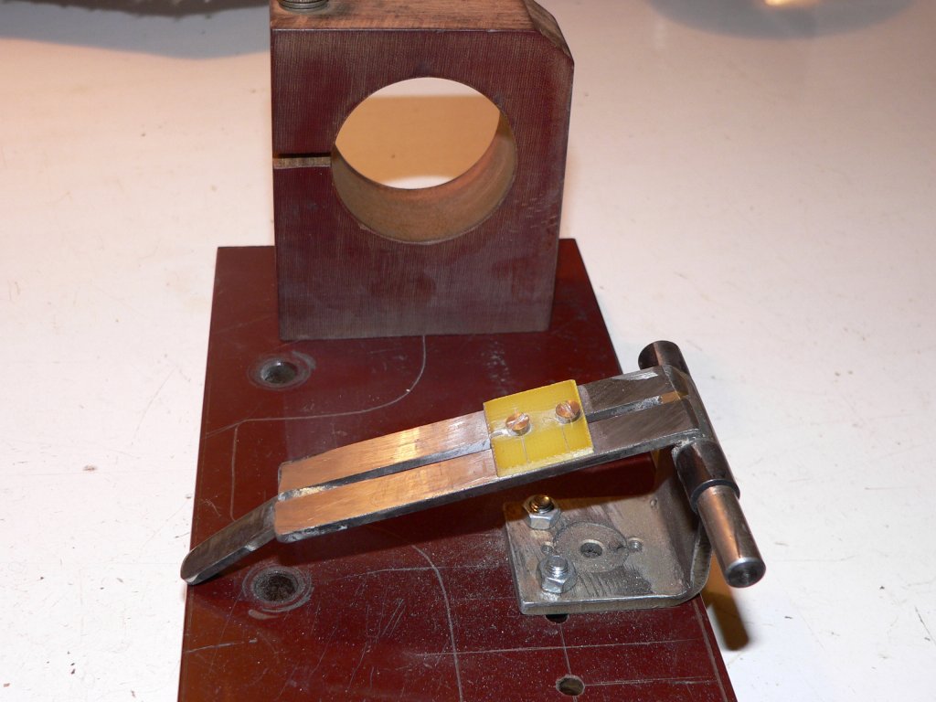

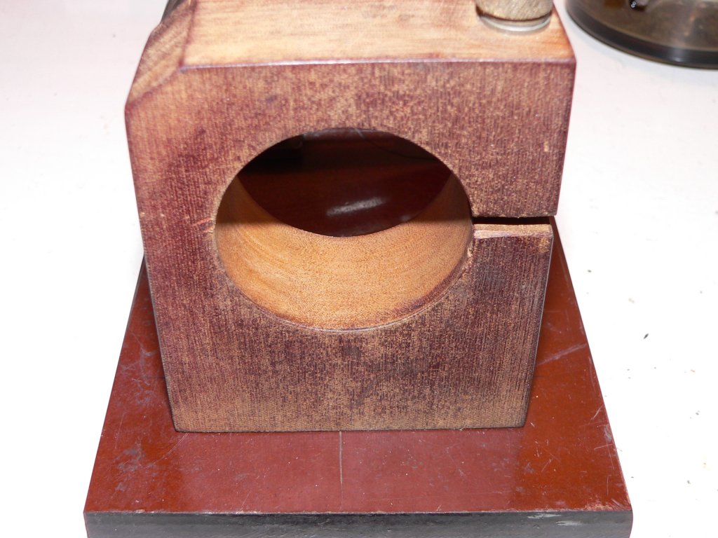

(#) mex válasza pipi hozzászólására (») Nov 7, 2010 /
A dremelt, ha vágásra, köszörülésre használom, akkor a képeken látható módon rögzítem. Anyaga 30mm textilbakelit.

(#) mex válasza sunraw hozzászólására (») Nov 7, 2010 /
47mm.
(#) pipi válasza mex hozzászólására (») Nov 7, 2010 /
Igen, ilyenre gondolok, de nincs anyagom, meg reszelővel nem tudnám így kifaragni Tudsz ajánlani ahol megcsinálják?
Köszi
Egy valószínűleg olcsó megoldás (véleményem szerint), ha keresel egy bútorlapszabászattal foglalkozó műhelyt, vállalkozást, kisiparost, stb, és konyhai munkalapból legyártatod. A fúrást ebben az esetben célszerű telectro fórumtárs javaslata alapján készíteni. Az MDF lap elég erős, főleg 30mm vastagságban, biztosan rögzít egy kisgépet. A többi szóbajöhető anyag nem minden sarkon található, és a megmunkálása is gépműhelyt igényel.
