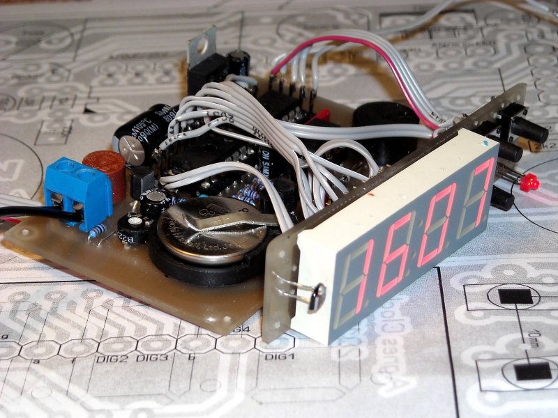

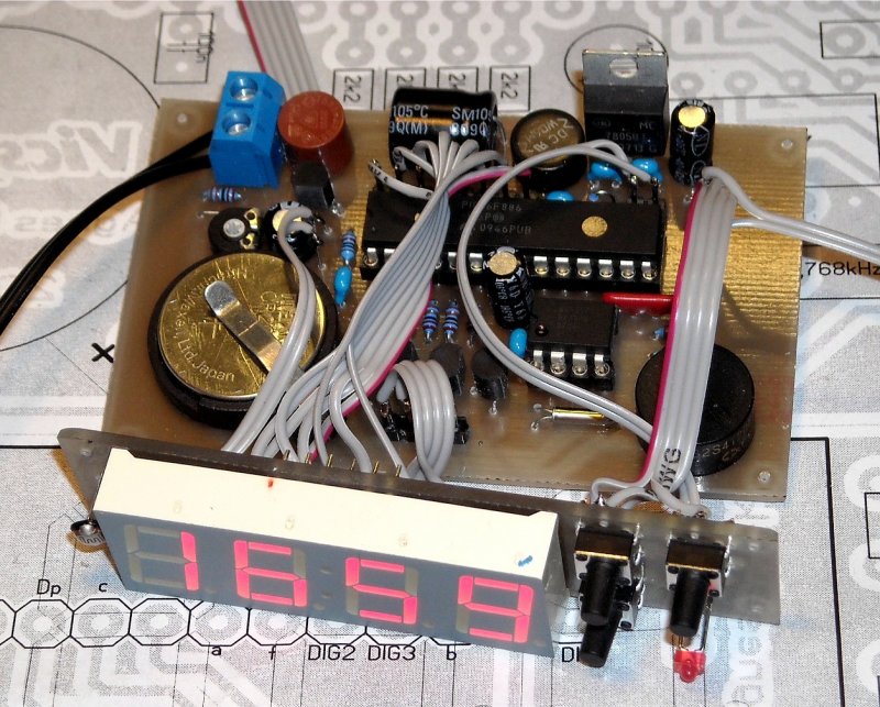

Kérésre építettem ezt az ébresztő órát. Még egy szép kis doboz kell neki és kész is van.
Amit tud még pluszban, hogy visszaveszi sötétben a fényerőt, világosban meg felemeli, hogy ellenfényben is jól látható legyen.
(#) hadnagyakos válasza vicsys hozzászólására (») Nov 7, 2010 /
Gratulálok, szép lett! Esetleg publikálva lesz?
(#) Laciveszp válasza vicsys hozzászólására (») Nov 7, 2010 /
Ez nekem is teszik, szép munka, gratula. Esetleg felteszed valahova?
(#) saraha válasza vicsys hozzászólására (») Nov 7, 2010 /
Hú de jó kis dolog ez,ilyet én is akarok csinálni,felteszed? :yes:
(#) zoz11 válasza vicsys hozzászólására (») Nov 7, 2010 /
Ez nekem is nagyon tetszik, meg is építeném egyből szerintem.
(#) proli007 válasza vicsys hozzászólására (») Nov 7, 2010 /
Úgy látom Zrinyi éppen veri a törököket..
(#) hadnagyakos válasza hadnagyakos hozzászólására (») Nov 7, 2010 /
Egy kérdésem lenne. A kijelző fényerejét a PIC szabályozza PWM-mel, vagy külön áramkör van rá?

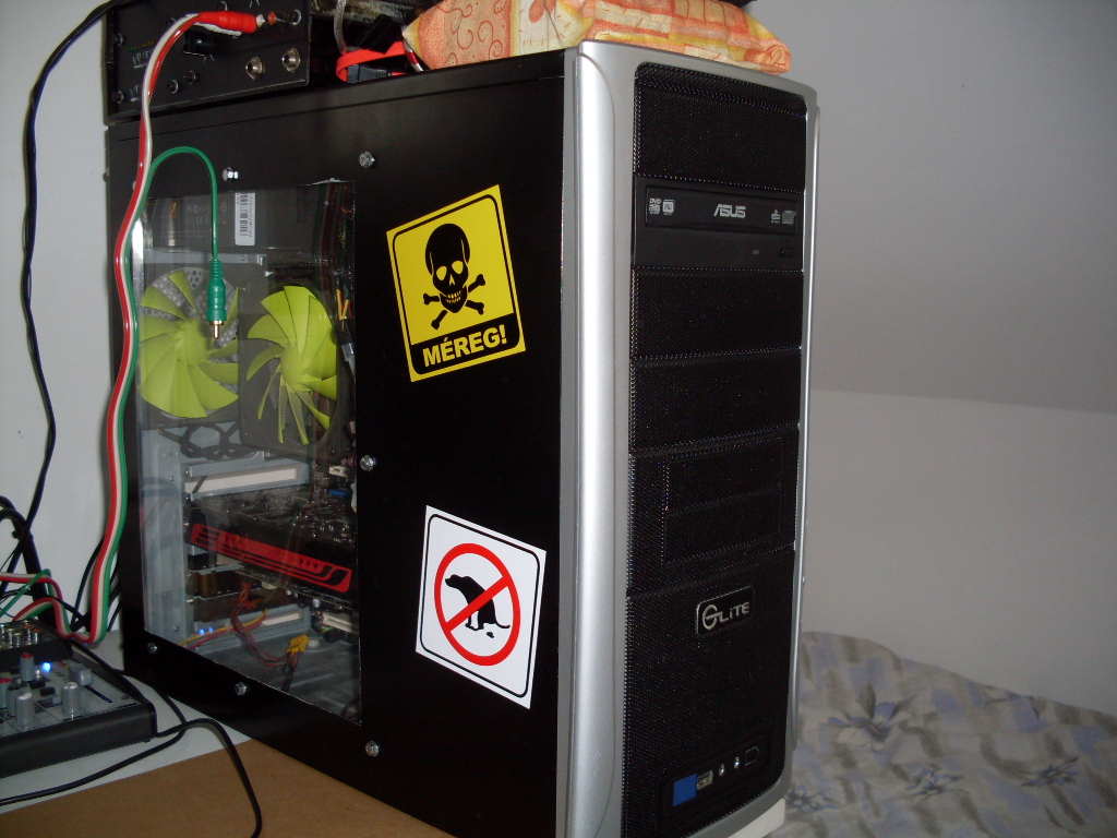

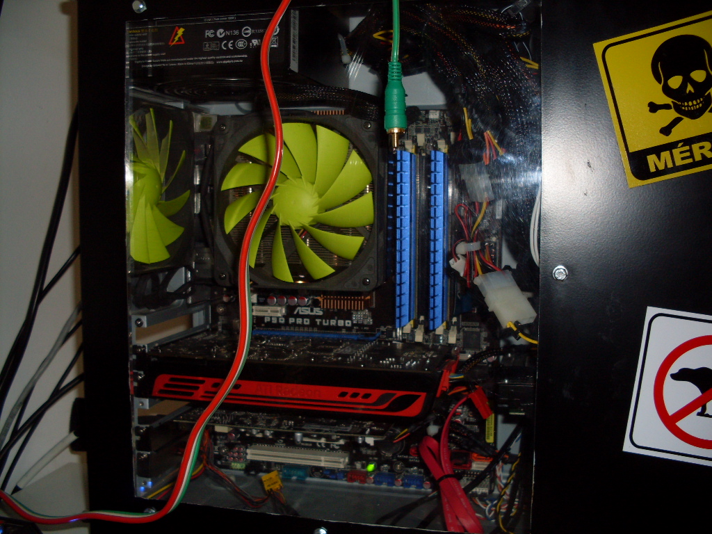

Jelentkezem egy pc modding/tuning projecttel, egy szombat délután elég volt hozzá.Elvetemült módon kivágtam a gép oldalát flexel, utána betakartam a lukat egy darab plexivel, becsavaroztam, a gépbe beragasztottam két méregzöld neont és kész is.Szerintem nagyon jó lett, főleg ahogy sötétben a rácsos előlapon átszűrődik a zöld fény, olyan mintha valami sugárzó anyag lenne...eszméletlen jól néz ki.Legalábbis nekem tetszik.Vannak hibák, pl a festék nem szereti a flexet, de a festék nem a gép tartozéka , a plexi pedíg karcos egy kicsit, amit a világítás még jobban kiemel,ezt a plexit egy LCD monitorból bányásztam, utána lemostam róla a pöttyöket nitrohígítóval.A neonnak van a hátlapon a kártyaslotoknál egy tolókapcsoló.a valóságban azért sokkal világosabb a zöld, mint a képen.
(#) tiggersoft válasza radocziandras hozzászólására (») Nov 7, 2010 /
A procihűtő fölött vágd ki a plexit, mert ugy jobb lesz a hűtésed...én is azt tettem és jót tett a hőmérsékletének.
(#) nikolatesla válasza tiggersoft hozzászólására (») Nov 7, 2010 /
De azért valami szép esztétikus rácsot is tegyen oda
(#) tiggersoft válasza nikolatesla hozzászólására (») Nov 7, 2010 /
Én igy oldottam meg mivel eredetileg is volt rajta rács.
(tudom ráférne egy takaritás...)
(#) radocziandras válasza tiggersoft hozzászólására (») Nov 7, 2010 /
Így is teljesen jó, tuajdonképpen huzat van a házban, amin 3db 12 cm-es venti dolgozik és majd a 3 db 5,25"-os meghajtó helyére készül a ventitartó, ahol lesz mégegy 12 cm-es venti.Terhelve nem megy 50 fok fölé a processzor, még úgyis, hogy 2,93 ghz ról fel lett húzva 3,28 ghz-re.Alapjáraton 37 fok, és ha terhelés hirtelen megszűnik, egyből visszaesik az alapjárati hőre, tehát nem sok hőtárolása van a bordának.Nem kell ezen darabolni semmit, majd lesz egy 4 darab potiból álló pwm ventilátor sebességszabályozó az egyik floppy meghajtó helyére, így játék előtt egy pillanat alatt fel lehet pörgetni a ventilátorokat, hogy kitakarítsák a terhelés közben keletkező magasabb hőt.
Milyen videokártya az ott, ha jól látom ott van rajta a sli vagy a crossfire csatlekozó...
Az egy lassan már muzeális értékü 8600gt.
(#) storm válasza radocziandras hozzászólására (») Nov 7, 2010 /
Kezdetben énis így voltam, hogy teleraktam az egész gépet ventivel. Aztán olyan mértékü hangja lett, hogy kivettem és csak a procin és a tápba maradt 12cm-es venti és a vidikarin egy 9cm-es. Az én procim is húzva van még a vidi is de alapjáraton így hangja sincs a gépnek és terhelés alatt is alig jön meg a hangja. Szóval ezzel arra akartam célozni, hogy nem fontos a légáramlatokat ventikkel biztositani kialakulnak azok maguktól is. Több pénzt spórolunk meg és sokkal halkabb is ha nem használunk anyi ventit. És ha szerintem ezek közül egyik se gyári hűtő gondoljatok bele azzal hány fokos lenne. Egy AMD felmehet 60-65 fokig is kétlem hogy bármi baja lenne egy komolyabb hűtővel azok a 12cm-es ventik nélkül
(#) vicsys válasza hadnagyakos hozzászólására (») Nov 7, 2010 /
Köszi mindenkinek a dicséretet!
Ákos!
A fényerőt nem pwm-mel szabályzom, hanem programból. Egy LDR értékét mérem AD-vel.

Ez a lap p5q pro turbo, nagyon jól sikerült vele választani, rendesen tuninglap, mindent lehet vele állítani, a létező összes feszültséget, órajelet, meg mindent.Aranyos kis hőcsöves hűtése van.
Tiggersoft:hát igen azok a kártyák nagyon lecsengtek már.Az enyémben egy Ati Radeon HD 5770 fűt.
Storm:Én úgy vagyok, hogy telepakolom a gépet drága és halk ventikkel, így nem lesz olyan zajos.

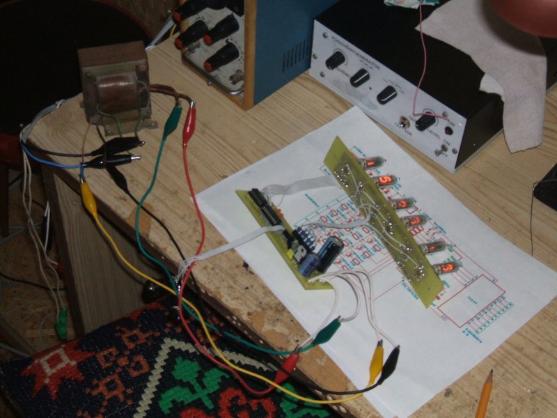

Ma én is munkálkodtam kicsit, befejeztem az oldalon található Tom025 féle 6 digites nixi órát! A csövek beültetése azért olyan ronda, mert a panelterv Z573M-hez készült, nekem meg Z5900M csöveim voltak, át kellett helyezni a lábait, hogy a panelba passzoljon. Szüleimnek lesz karácsonyra, már csak a dobozolás van vissza!

Szerintem jó lett, bár szerintem kicsit szellősen vannak a csövek... Doboz elképzelés?

Mikor kézhez kaptam a csöveket, én is aprónak gondoltam elöször, de távolabbról nézve pont jó a távolság! Doboz ügyben majd a Fémek Királyától kérek segitséget
