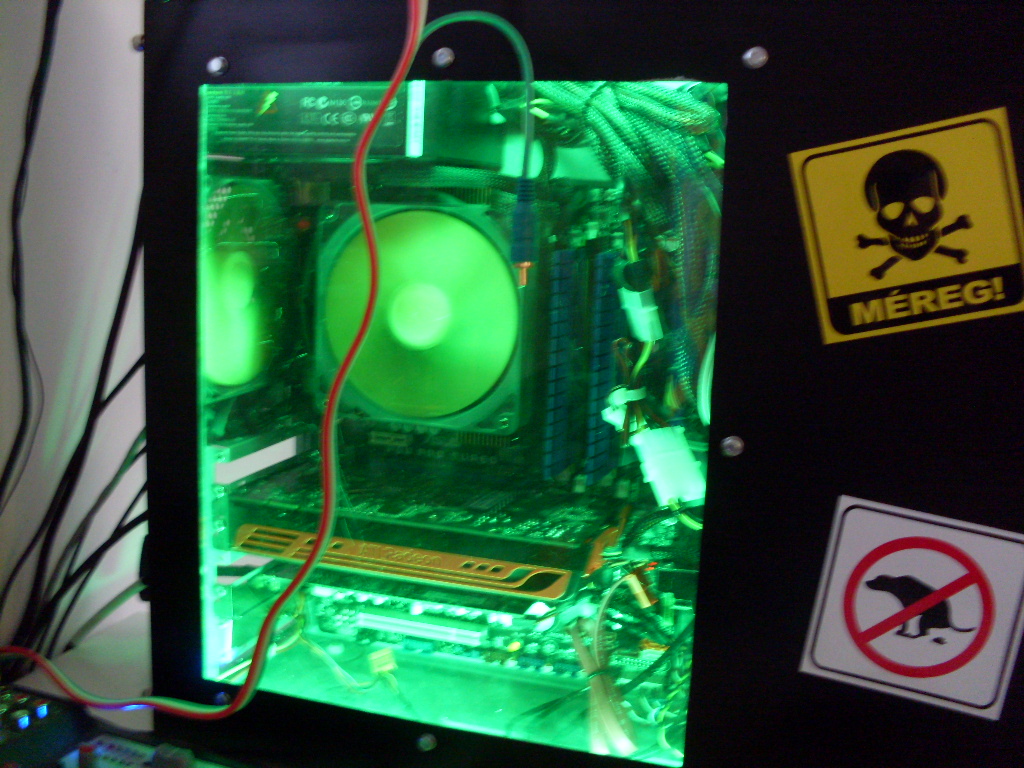

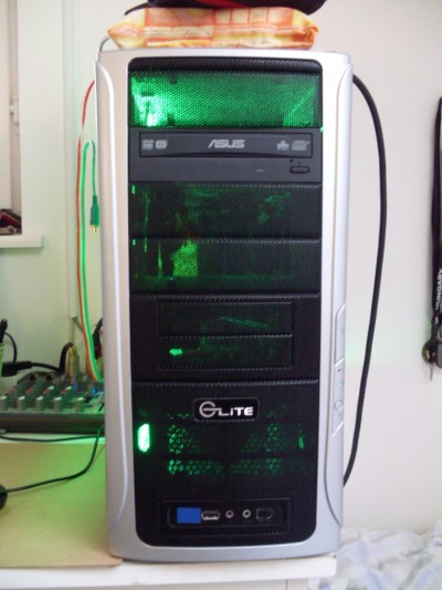

Jelentkezem egy pc modding/tuning projecttel, egy szombat délután elég volt hozzá.Elvetemült módon kivágtam a gép oldalát flexel, utána betakartam a lukat egy darab plexivel, becsavaroztam, a gépbe beragasztottam két méregzöld neont és kész is.Szerintem nagyon jó lett, főleg ahogy sötétben a rácsos előlapon átszűrődik a zöld fény, olyan mintha valami sugárzó anyag lenne...eszméletlen jól néz ki.Legalábbis nekem tetszik.Vannak hibák, pl a festék nem szereti a flexet, de a festék nem a gép tartozéka , a plexi pedíg karcos egy kicsit, amit a világítás még jobban kiemel,ezt a plexit egy LCD monitorból bányásztam, utána lemostam róla a pöttyöket nitrohígítóval.A neonnak van a hátlapon a kártyaslotoknál egy tolókapcsoló.a valóságban azért sokkal világosabb a zöld, mint a képen.
(#) tiggersoft válasza radocziandras hozzászólására (») Nov 7, 2010 /
A procihűtő fölött vágd ki a plexit, mert ugy jobb lesz a hűtésed...én is azt tettem és jót tett a hőmérsékletének.
(#) nikolatesla válasza tiggersoft hozzászólására (») Nov 7, 2010 /
De azért valami szép esztétikus rácsot is tegyen oda

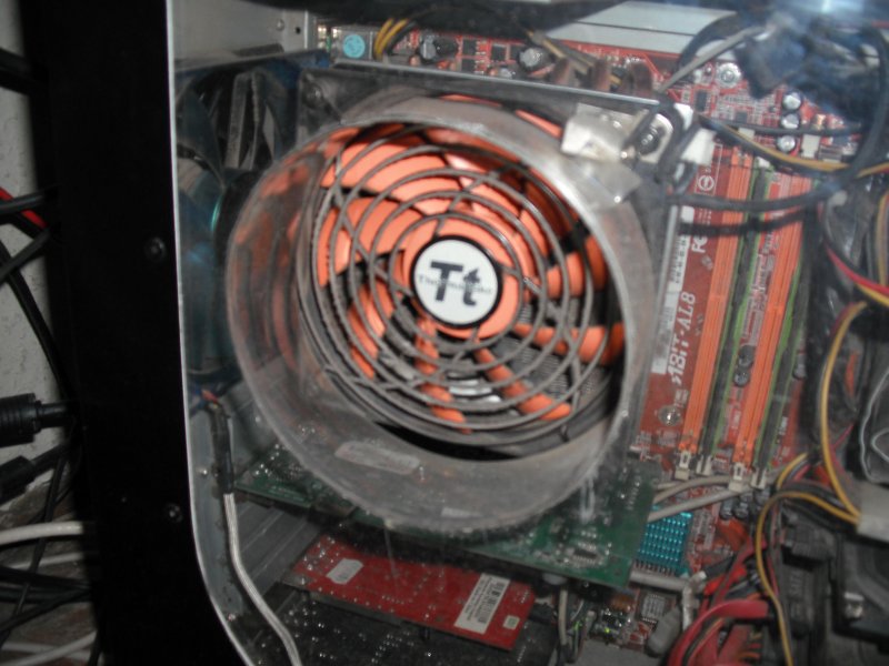

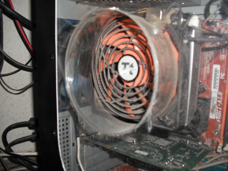

(#) tiggersoft válasza nikolatesla hozzászólására (») Nov 7, 2010 /
Én igy oldottam meg mivel eredetileg is volt rajta rács.
(tudom ráférne egy takaritás...)
(#) radocziandras válasza tiggersoft hozzászólására (») Nov 7, 2010 /
Így is teljesen jó, tuajdonképpen huzat van a házban, amin 3db 12 cm-es venti dolgozik és majd a 3 db 5,25"-os meghajtó helyére készül a ventitartó, ahol lesz mégegy 12 cm-es venti.Terhelve nem megy 50 fok fölé a processzor, még úgyis, hogy 2,93 ghz ról fel lett húzva 3,28 ghz-re.Alapjáraton 37 fok, és ha terhelés hirtelen megszűnik, egyből visszaesik az alapjárati hőre, tehát nem sok hőtárolása van a bordának.Nem kell ezen darabolni semmit, majd lesz egy 4 darab potiból álló pwm ventilátor sebességszabályozó az egyik floppy meghajtó helyére, így játék előtt egy pillanat alatt fel lehet pörgetni a ventilátorokat, hogy kitakarítsák a terhelés közben keletkező magasabb hőt.
Milyen videokártya az ott, ha jól látom ott van rajta a sli vagy a crossfire csatlekozó...
Az egy lassan már muzeális értékü 8600gt.

Kezdetben énis így voltam, hogy teleraktam az egész gépet ventivel. Aztán olyan mértékü hangja lett, hogy kivettem és csak a procin és a tápba maradt 12cm-es venti és a vidikarin egy 9cm-es. Az én procim is húzva van még a vidi is de alapjáraton így hangja sincs a gépnek és terhelés alatt is alig jön meg a hangja. Szóval ezzel arra akartam célozni, hogy nem fontos a légáramlatokat ventikkel biztositani kialakulnak azok maguktól is. Több pénzt spórolunk meg és sokkal halkabb is ha nem használunk anyi ventit. És ha szerintem ezek közül egyik se gyári hűtő gondoljatok bele azzal hány fokos lenne. Egy AMD felmehet 60-65 fokig is kétlem hogy bármi baja lenne egy komolyabb hűtővel azok a 12cm-es ventik nélkül

Én a hétvégén egy P5Q DeLuxe-szal küzdöttem, de nem hagyja magát… Passzív hűtéssel Majd összehozok valami szépet, egyébként nagyon meg vagyok vele elégedve! Amúgy a hűtés úgy a jó, ha csak a ház két vége van nyitva, és keresztül huzatolod az egészet! Nehogy kinyisd az oldalát, én is lezártam az enyémet, és nagyon korrekt volt minden!

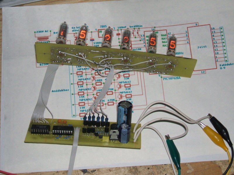

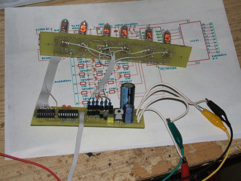

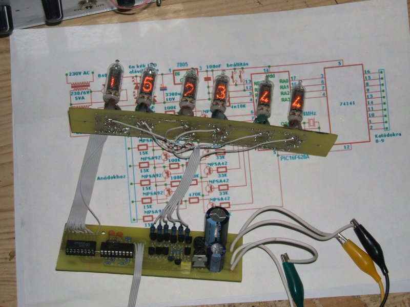

Ma én is munkálkodtam kicsit, befejeztem az oldalon található Tom025 féle 6 digites nixi órát! A csövek beültetése azért olyan ronda, mert a panelterv Z573M-hez készült, nekem meg Z5900M csöveim voltak, át kellett helyezni a lábait, hogy a panelba passzoljon. Szüleimnek lesz karácsonyra, már csak a dobozolás van vissza!

Szia Müszi!
Szerintem jó lett, bár szerintem kicsit szellősen vannak a csövek... Doboz elképzelés?
(#) Müszi válasza zolee1209 hozzászólására (») Nov 8, 2010 /
Mikor kézhez kaptam a csöveket, én is aprónak gondoltam elöször, de távolabbról nézve pont jó a távolság! Doboz ügyben majd a Fémek Királyától kérek segitséget
