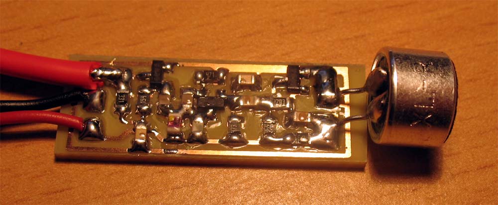

Tegnap volt időm, és építettem egy 3 tranzisztorból álló kis FM mikrofont. Mindhárom tranzisztor BC817-es. 9V-os elemről táplálva, 80 cm-es antennával nyílt területen 250 méter volt a hatótáv. Hihetetlenül stabil a frekvencia, ha kézbe veszem és tapogatom, akkor sem mászik vagy ugrik el máshová. Bár ez részben a gyári, SMD induktivitásnak köszönhető... Ismerősnek kellett, úgyhogy építettem most belőle hármat is, mindegyik első bekapcsolásra hibátlanul működött. Adatlapban ft=100 MHz van, de mindhármat kipróbáltam, még 120-122 MHz-en is stabilan mentek.
Igazán szép munka. Gratulálok.
Próbáltam a BC817 adatlapjain az EB kapacitásról valamit találni. Hát semmit nem írnak róla. Hát igen az smd az más világ. Kisebbek a szórt kapacitások, így a tranzisztor EB kapacitásából kiadódó rezgőköri frekvencia is magasabb.
Pedig ott van, C cbo 12 pF, ezzel csak az a gáz, hogy az emitterkörbe az erősítésszerese transzfornálódik.
Szép munka! Jómagam is összedobtam egy kis transmitert 2 bc 548 tranyóval (egy a rezgőkörnek és egy kimeneti fokozatnak) ,elsőre stabilan indult és szintúgy kézbentartva sem volt probléma vele.
