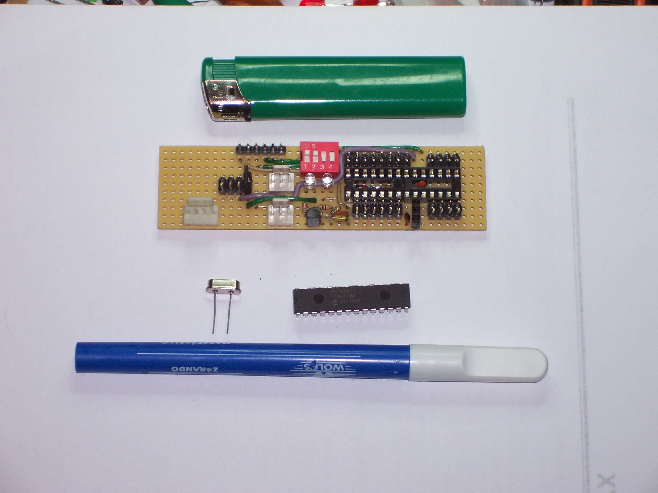

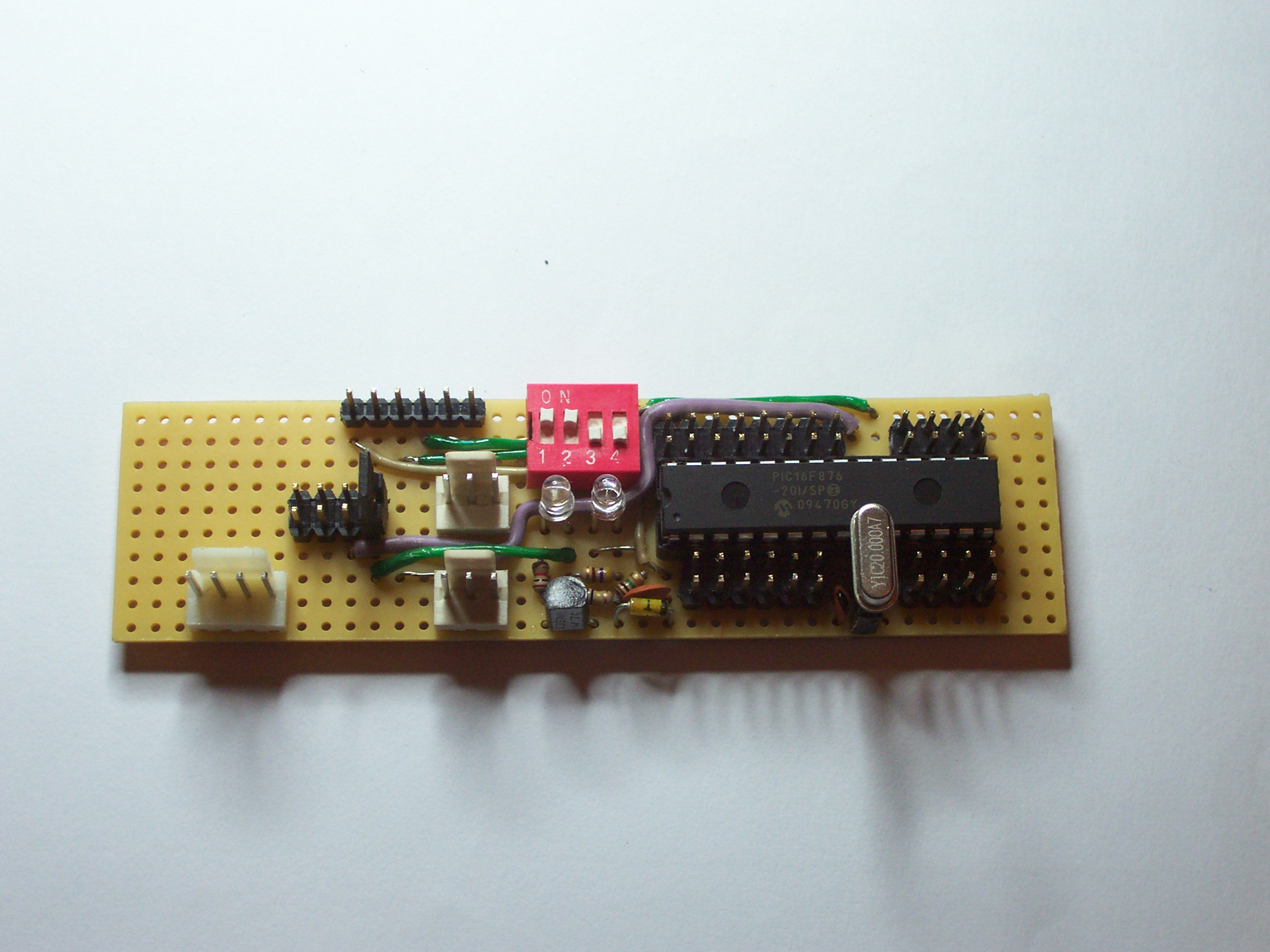

Az enyém szükség-megoldásként született PIC - es segédeszköz.
Igaz nem fejeztem még be azóta se, de lehet, hogy így marad. Befejezetlensége ellenére így ahogy van már nagy segítséget nyújtott.
Az nyákról hiányzik a stab kockás >+7V és a diódás táp bemenet. A Kapcsolási rajzon a 3 lábú csatlakozóktól érkező reset signal bekötése nem jó (a nyákon hiányzik).
A két 3 lábú csati "5V/reset/test" összeköttetést hivatott biztosítani.

(#) lidi válasza sityu39 hozzászólására (») Dec 11, 2010 /
Nagyonjó, de mi ez ? Miben segít ?

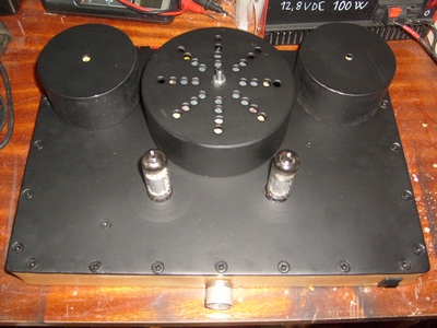

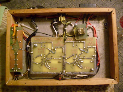

Leadtek:
Tetszik a régivágású nyák vonalvezetés. Ez amúgy egy megafon ? Vagy miért kellett a mikrofon jelét végerősíteni ?

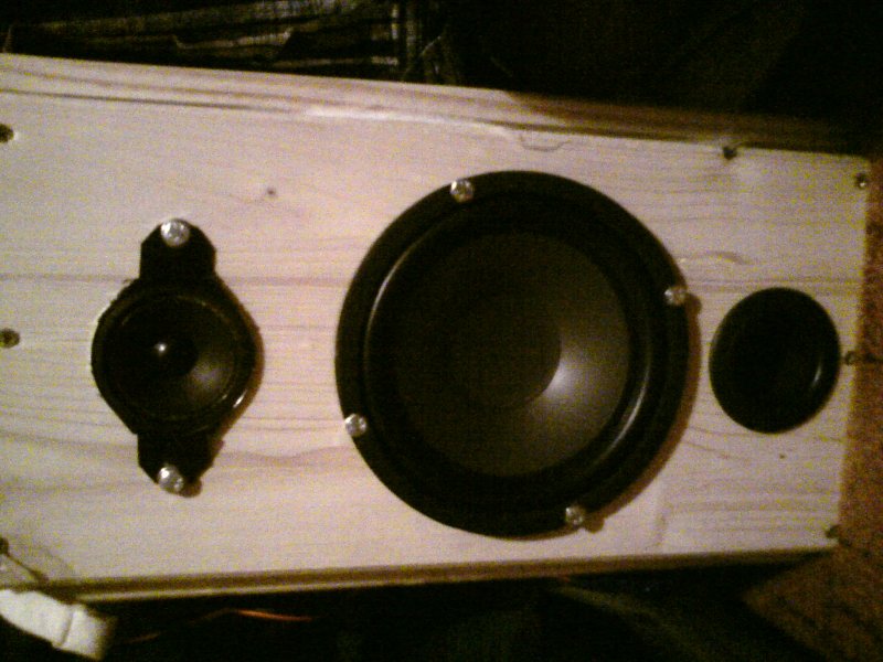

Én egy kis hangfalat építettem hangváltóval!
Adatok:60/40 W Zenei/Névleges telj.
8Ohm
Erősítő még nincs,de ami késik nem múlik!

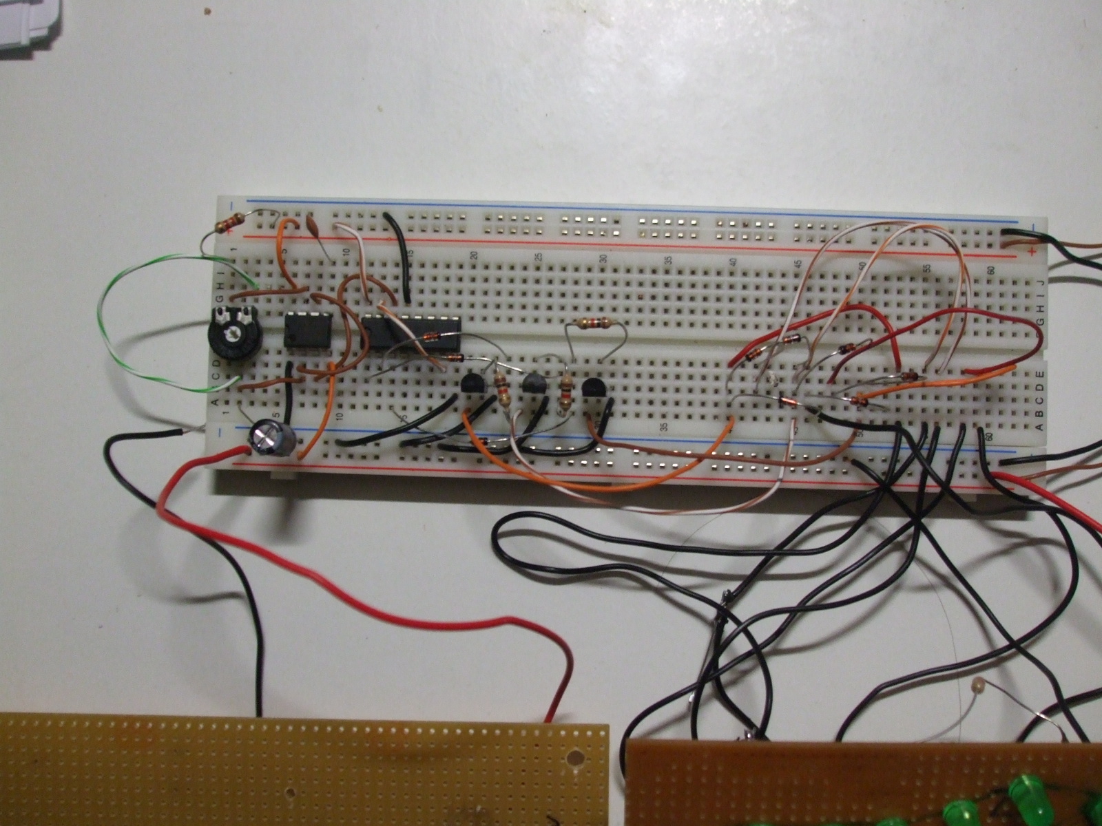

Csengő effekt vezérléssel. Még csak próba panelen mert lehet, hogy adok még hozzá effektet. A tápforrás az már a végleges.
Videó
(#) blackdog válasza (Felhasználó 13571) hozzászólására (») Dec 11, 2010 /
Van rajt trimmer. Most így állítottam be, de valóban lehet, hogy tekerek rajta.
(#) Action2K válasza blackdog hozzászólására (») Dec 11, 2010 /
Használd a 4. kimenetet is, amivel a 2. pozíciót kapcsolod. a reset-elést csak az 5. kimenettel tedd meg. Így oda vissza fog "csilingelni".
(#) Action2K válasza (Felhasználó 15355) hozzászólására (») Dec 11, 2010 /
De, csak fénysebességgel.
(#) blackdog válasza (Felhasználó 15355) hozzászólására (») Dec 11, 2010 /
A diódák azért vannak mert lehet, hogy kiegészítem még egy 555-el és egy 4081 -el, hogy villogva is tudjon "csilingelni". És ekkor ugye kell a dióda, hogy ne terheljem vissza a lábakat.
Igen, de csak a 2. és 4. kimenetet kell közösítenie. Igazából egy elég komoly meghajtása van a kimeneten, de fő a biztonság.
