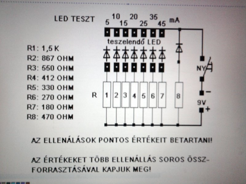

Hi nincs ebbe semmi különös én már építettem 5-45 mA-ig van kalibrálva ezt ellenállásokkal állítottam be,ugyan így van a legtöbb gyáriban is.
Nem bonyolult kell hozzá ellenállás, nyomógomb, ic foglalat, 9 voltos elem meg egy led ami az üzemet jelzi. Ha lesz időm felteszem a a rajzot. Addig itt van két kép az enyémről.
Íme..

Ez tetszik és egyszerű is csak azt nem értem, hogy pl. ha a 20mA-es áramkorlátra egy piros ledet teszek aminek 2V kell és ámen 20mA-t felvesz, akkor egy pl. 3,6V-os fehér led hogy tud felvenni 20mA-t? Lehet tévedek, de szerintem ez így nem fesz.független áramkorlátozás.
Szerintem azért mert a jelen esetben a led mint zéner dióda funkcionál azaz ha 12 voltnál egy pl 1k ellenre kötsz egy piros ledet akkor a led lábain kb 2 voltot mérsz,de ha egy fehéret kötsz rá akkor meg 3-3.3voltot és ha nem kötsz rá ledet az 1k-n keresztül 12 voltot mérsz

belinkeltem egy nagyon egyszerű rajzot.
5 perces munka megépíteni az miért nem jó?

Pedig ennyi. Sőt ha csak a 10 mA "kapcsolást" építed meg a jó/ nem jó milyen színű kérdésre választ kapsz.Amúgy ebben a formában még arra is alkalmas hogy adott led soros ellenállását is kikísérletezd az áramkörbe.(lentről kezded és ahol a fényerőt megfelelőnek ítéled megkapod a led áramát a kapcsolóállásból.)
Én úgy tudom, hogy az ellenálláson átfolyó áramerősség függ a feszültségtől is, ezért nem értem, hogy 2V és 3,6V üzemfeszültségű LED, hogy vehet fel ugyanúgy 10mA-t a "10mA-es állásban". Ezt magyarázza el nekem valaki.
Úgy hogy az ellenállás elfűti a felesleget!
Ezért nem jó az előtét ezzel szemben az áramgenerátornak jó a hatásfoka! Javaslom olvasgasd ezt a linket: http://skory.gylcomp.hu/kapcs/aramgenerator.html
Miért venne fel ugyanannyit? Persze, hogy változni fog egy kicsit az áram, de egy teszt erejéig nem olyan lényeges hogy a LED-en 10mA, vagy csak 8.5mA folyik.
Lehet persze korrektebb áramgenerátort is építeni, pl. LM317-el, nem is kell hozzá szinte semmi plusz alkatrész, csak az LM317, meg az áramonkénti beállító ellenállás.

dizi kapcsolási rajza szerintem nem jó. Vegyük például az R5 ellenállást, amin átfolyik 0,035A, ugyanannyi mint a leden, ez esetben 330ohm*0,035A=11,55V esne csak az ellenálláson, ami lehetetlenség... Vagy én tévedek, és valamit félre néztem Én is áramgenerátoros ledtesztert szeretnék építeni, valakitől hallottam, hogy két tranzisztorral is meg lehet oldani, de részleteket nem tudok. kowi első linkje például egy szabályozható pozitív feszültségforrás, nem áramforrás. üdv.
Én most építettem meg ezt. Ez áram generátoros: Hsz. 2 hozzászólással feljebb kép is van róla.
Mielőtt butaságot írsz ellenőrizd le magadat. A rajzon a 330 ohm a 25 mA-hez tartozik, és ha így végezzük el a számítást / 330 * 0,025 = 8,25 / helyes eredményt kapunk.
És itt elő is jön a kapcsolás pontatlansága... 9V-os elemről megy a cucc, az ellenálláson esik 8,25V, olyan LED-ről még nem hallottam, ami 0,75V-ról világítana. Ezt nem kötözködés képpen írom, ettől még jó a kapcsolás, csak nem pontos, csak megközelítőleg fog az az áram átfolyni a LED-en, ami az adott aljzathoz tartozik. Aki pontos LED tesztert akar építeni, annak itt van egy rajz. Az R1, R2 ellenállás határozza meg az áramot a kapcsoló állásától függően. Tetszőleges áramra beállítható, az ellenállás értékét az alábbi képlettel számolhatjuk ki: R=0,6/I . Ha az áramerősséget mA-ban írjuk a képletbe, akkor az ellenállásértéket kOhm-ban kapjuk meg.
