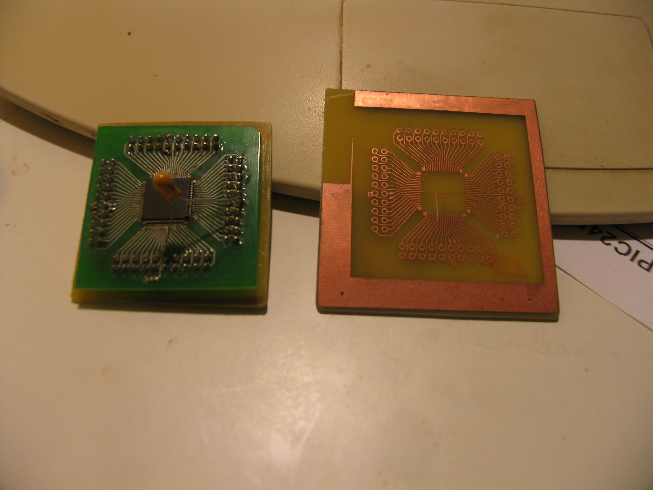

Kifúrtam a panelom a cnc-vel. egy 80 lábú feltét boardot, az volt az egyetlen gond, hogy először ferdén raktam be a már kimart panelt, ezért ferdén kezdett fúrni, és az igazítás után már volt ahol leszedte a forrszemet, de onnantól teljesen jól ment.
Szerencsére kilószámra van ugyan ebből a panelből tesztek, majd holnap csinálok egy egyenesre vágott panellel is egy tesztet, meg becsíkozom a tárgyasztalt hogy lássam hogy kell ráerősíteni a panelt. hogy hogy csinálom az még nem tudom de majd este megálmodom.

Itt van két kép, talán látszik, hogy ferde, de most egy rendes panelen fogom már kipróbálni
(#) Frankye válasza gulasoft hozzászólására (») Nov 15, 2010 /
Nem nagyon látszik, de elhiszem, hogy ferde. A gépről is szívesen látnánk képeket, ugye, kollégák?

Képzeljétek megnyúlt a pausz. Hogy ez a lézerben történt e vagy a tonersötétítőnek tudható be azt nem tudom, de cirka 1mm-el nagyobb lett a pausz, én meg balga módon megcsináltam a panelt (magamnak kellett, hétvége volt, nem volt nyomda. Vasárnap levilágítottam de előhívni meg marni csak szerda magasságában csináltam.)
Van rajta 240 luk, gondoltam itt az idő, hogy a cnc megdolgozzon. Vasárnap délután beraktam, elkezdte fúrni, néztem is, hogy kicsit csúszik, de nem volt vészes, majd odébb pozícionált cirka 8 centit, és ott már látszott, hogy valami gáz van, mert másfél milivel odébb akart fúrni.
Szerencsére mivel kísérleti stádiumban van figyeltem és leállítottam.
Sűrűn káromkodtam, hogy hogy tudta így elszámolni magát a program (eddig ilyen nem volt, mert a nyomdai fólia az ezredmiliméter pontos).
Tegnap délután kinyomtattam sima paírra a rajzot, méregetem jobbról, méregetem balról, elölről, meg hátulról, jól számolt a progi. Na mondom itt valami csalás van, elparamétereztem, kiraktam a gcode-ot kimentem, belőttem a cnc-t, effekt ugyan az.
Lefabrikáltam a nyákot a tárgyasztalról, odateszem a laphoz, és lás csodát a cnc tizedre oda akart fúrni ahol a lapon a luk volt, de a nyákon másfél milivel nagyobb volt az a széle, illetve minden más, csak ugye a 0 pontot én az első lukra állítottam be, ezért nem tűnt fel.
Mondjuk ha előbb fúrok akkor is inkább a cnc-re gyanakodtam volna mint a pauszra, de így jár aki nem nyomdai úton állítja elő a fotós anyagát.
Pl. a lézer tudtam hogy megnyújtja a fóliát egy kicsit ezért érdemes előtte átengedni, de hogy a pauszt is, azért az durva.
Nem baj, vettem az ócska 5l helyett egy samsung színes lézert a vaterán 15.000-ért több mint félig vannak a tonerek, azután ha a lötstoppra kell felirat, akkor ezentúl sárgával is tudok vasalni (persze ezt ki kell próbálni)
Azt még nem tudom, hogy egyébként a toner sötétítőtől nyúlt e ennyire meg a pausz vagy a lézertől, de figyeljetek rá bármelyiket használjátok, és kíváncsi vagyok járt e így is más ezekkel.

A dolog nem egyedi én is előbb egy próba nyomat és ezután igazítok, csalok a panel rajzon hogy feldolgozás után a jó méret legyen. Erre csak a nyomdai fog megoldást adni, a lézer kicsit csal.
