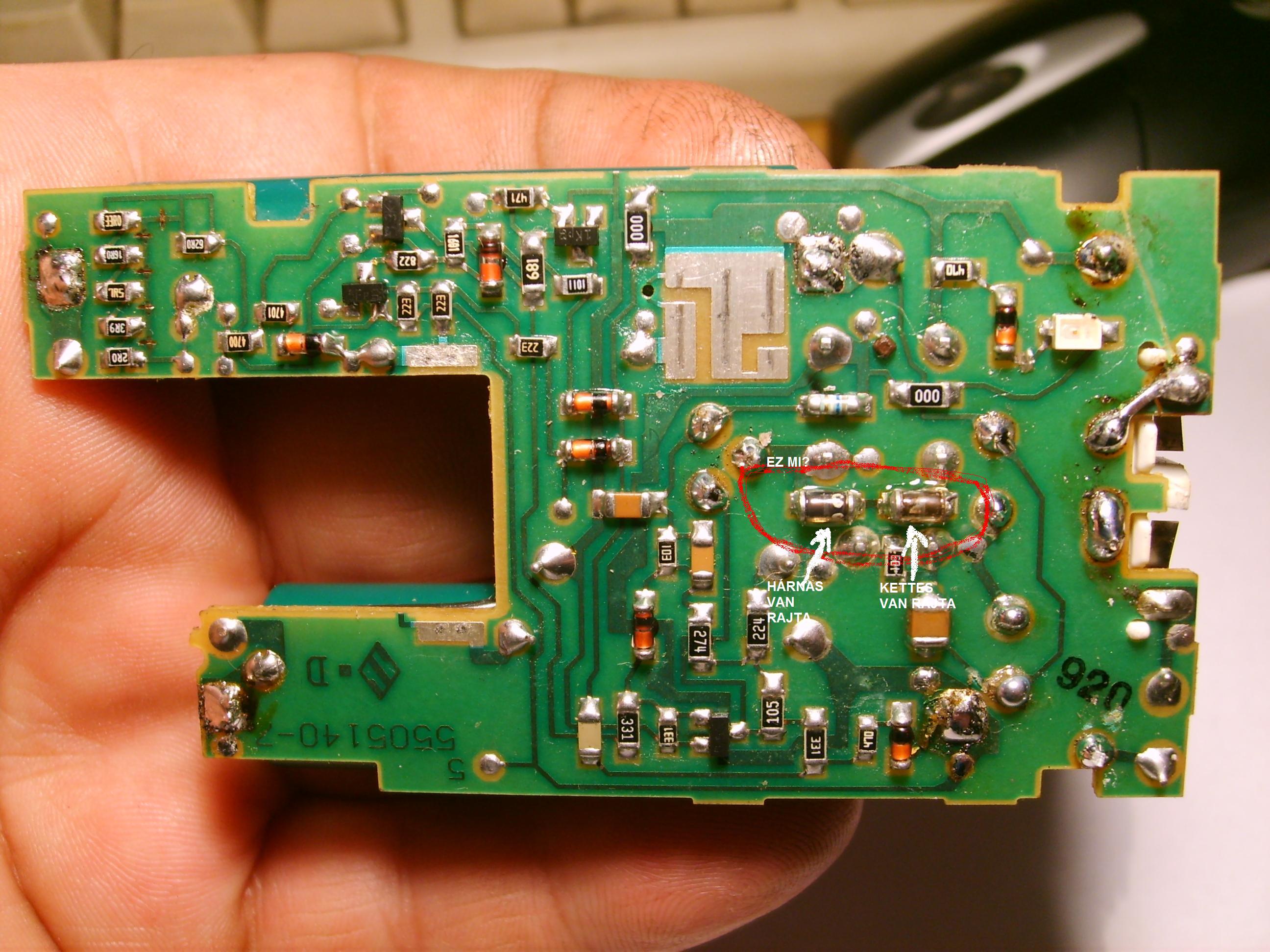

(#) csabee hozzászólása Nov 15, 2010 /

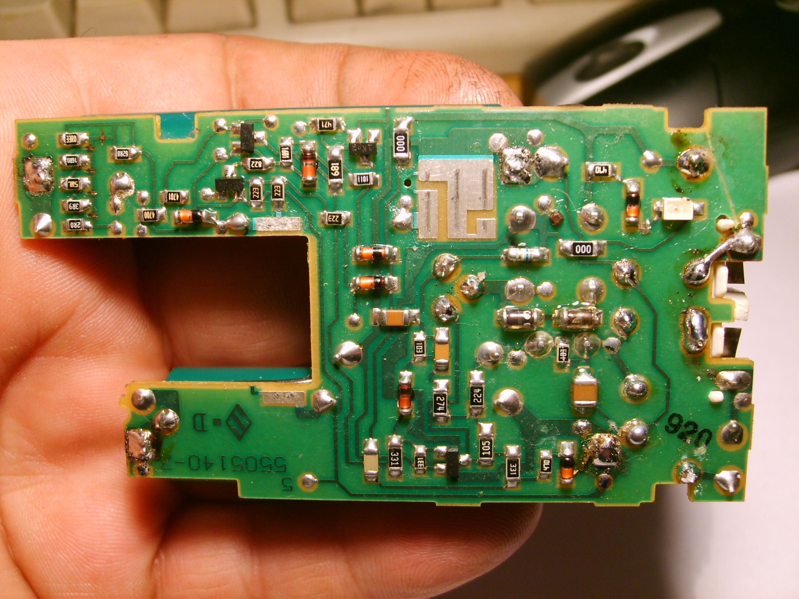

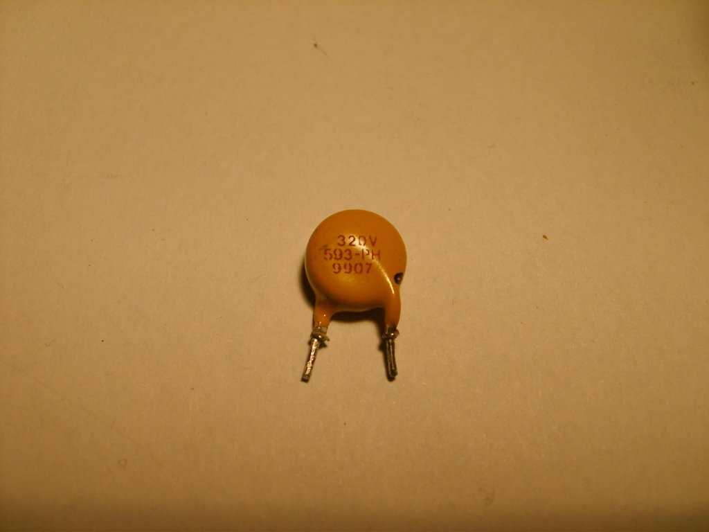

Nem tudom beazonosítani ezt az alkatrészt... Se zárlat se, ellenállást nem mérek rajta... Egy braun6510-es ben található aminek nincs töltése valamiért... Ha valakinek lenne esetleg kapcsirajza hozzá azt is megköszönném...
(#) zolika60 válasza csabee hozzászólására (») Nov 15, 2010 /
Mivel ez egy kondenzátor, legfeljebb kapacitást mérhetsz rajta.
(#) csabee válasza zolika60 hozzászólására (») Nov 15, 2010 /
Közben én is kutakodtam egy kicsit és arra a következtetésre jutottam, hogy ez egy varisztor lehet. Ami 320V DC mert a gréc után van bekötve... csak azt nem tudom, hogyan mérjem ki a jóságát???
(#) kadarist válasza csabee hozzászólására (») Nov 15, 2010 /
Ha egyben van, akkor jó.
(#) rockersrac válasza csabee hozzászólására (») Nov 15, 2010 /
A jobb oldaláról csinálnál képet úgy, hogy látszódjon rendesen az oldala? Mert gyanús, hogy oldalt egy fekete lyuk van, még ha kicsike is, de valószínűleg elfüstölt a belseje! :/
(#) csabee válasza rockersrac hozzászólására (») Nov 16, 2010 /
Egyben van, az nem lyuk hanem én jelöltem meg egy fekete filcel, hogy tudjam a pozícióját. Bár azt hiszem nem kritikus de sosem lehet tudni... Egy kapcsirajznak tudnék örülni, sehol nem találok hozzá...
Egy kép hozzá... KB így néz ki...
(#) örökagyaló válasza csabee hozzászólására (») Nov 16, 2010 /
Lehet,hogy varisztort találtál.Ellenállásméréssel meg tudod állapítani ha "drót lett" akkor elszállt.Egy jól nevelt varisztor ezt csinálja ,ha dolga van.
Az áramkörödet le tudod rajzolni a nyákról is ,ahogy látom 9-10 alkatrész van a panelon.
Ha több nézetből ,jó képeket teszel fel még képről is le lehet rajzolni.
(#) csabee válasza örökagyaló hozzászólására (») Nov 16, 2010 /
Nos, nem drót de ellenállása sincs még 2Megán sem mutat semmit a műszer. A visszarajzoláshoz nem nagyon értek de képet rakok fel róla. Amit tudtam azt kimértem nagyjából... csak a varisztoron akadtam fel egy kicsit... Nem lehetne más típussal kiváltani?
(#) CIROKL válasza csabee hozzászólására (») Nov 16, 2010 /
(#) kadarist válasza csabee hozzászólására (») Nov 16, 2010 /
Annak a varisztornak nincs semmi baja. Az a jó, ha nem lehet megmérni multiméterrel. Ha egyben van, nem akar szétesni, szétmorzsolódni, akkor jó. Lépjünk túl ezen az alkatrészen. A zöld ellenállás és a narancs biztosíték jó? Méregesd ki az SMD-tranzisztorokat a forrasztási oldalon.

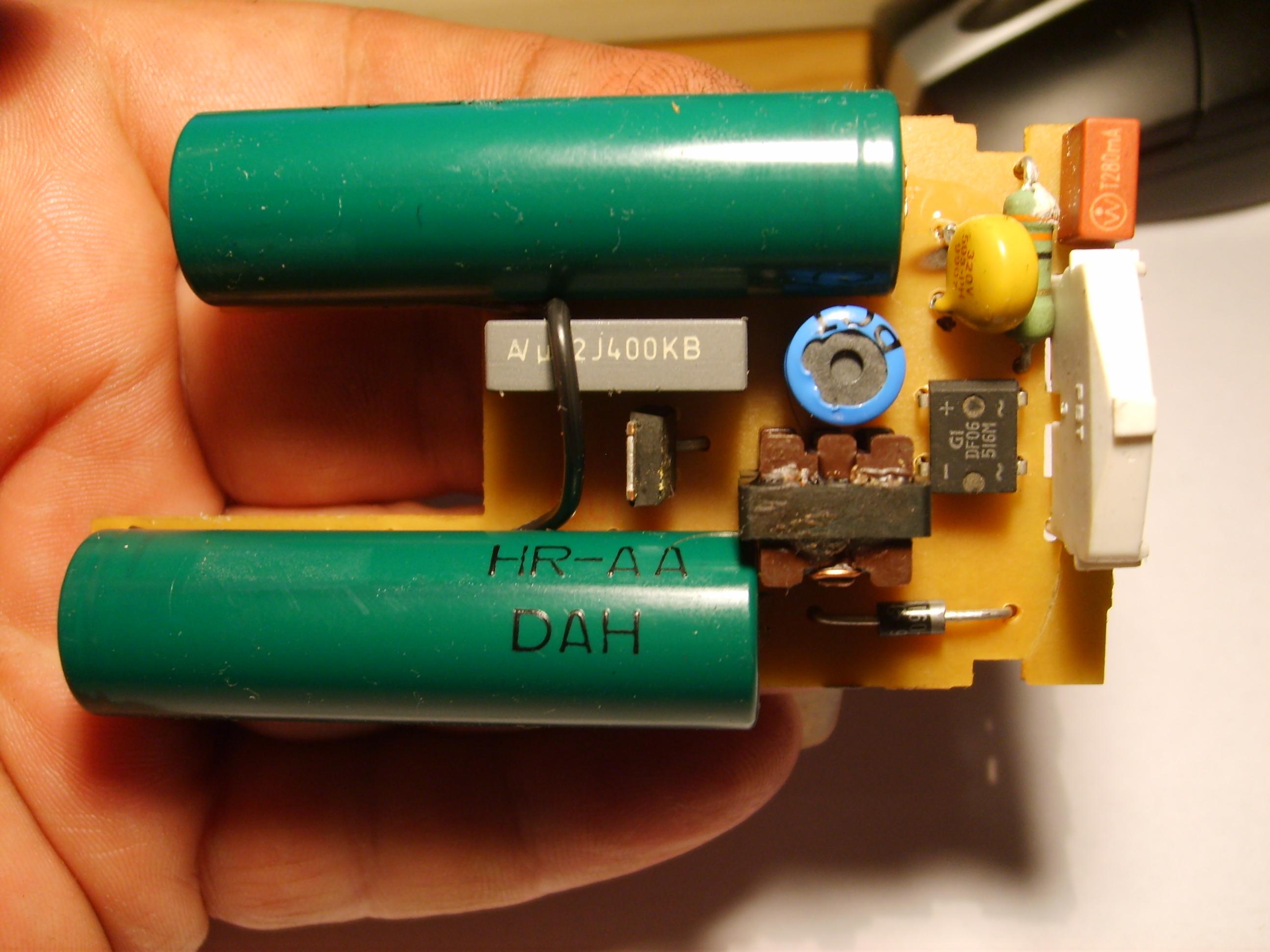

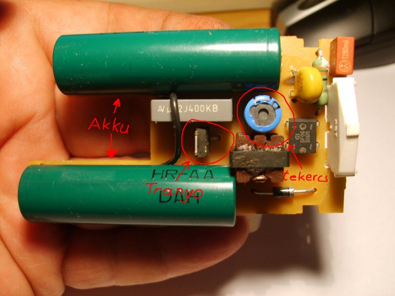

(#) VillTMK válasza csabee hozzászólására (») Nov 16, 2010 /
Egyszer javítottam egy braun borotvát ott a nagy mosfet tranyo volt rossz és az induktív tekercs ami össze volt olvadva. Persze utólag kiderült azért ment tönkre, mert az akku rossz volt. A töltő elektronika hiába próbálta feltölteni órákon át csak hevült az akku, míg az elektronika meg nem adta magát.

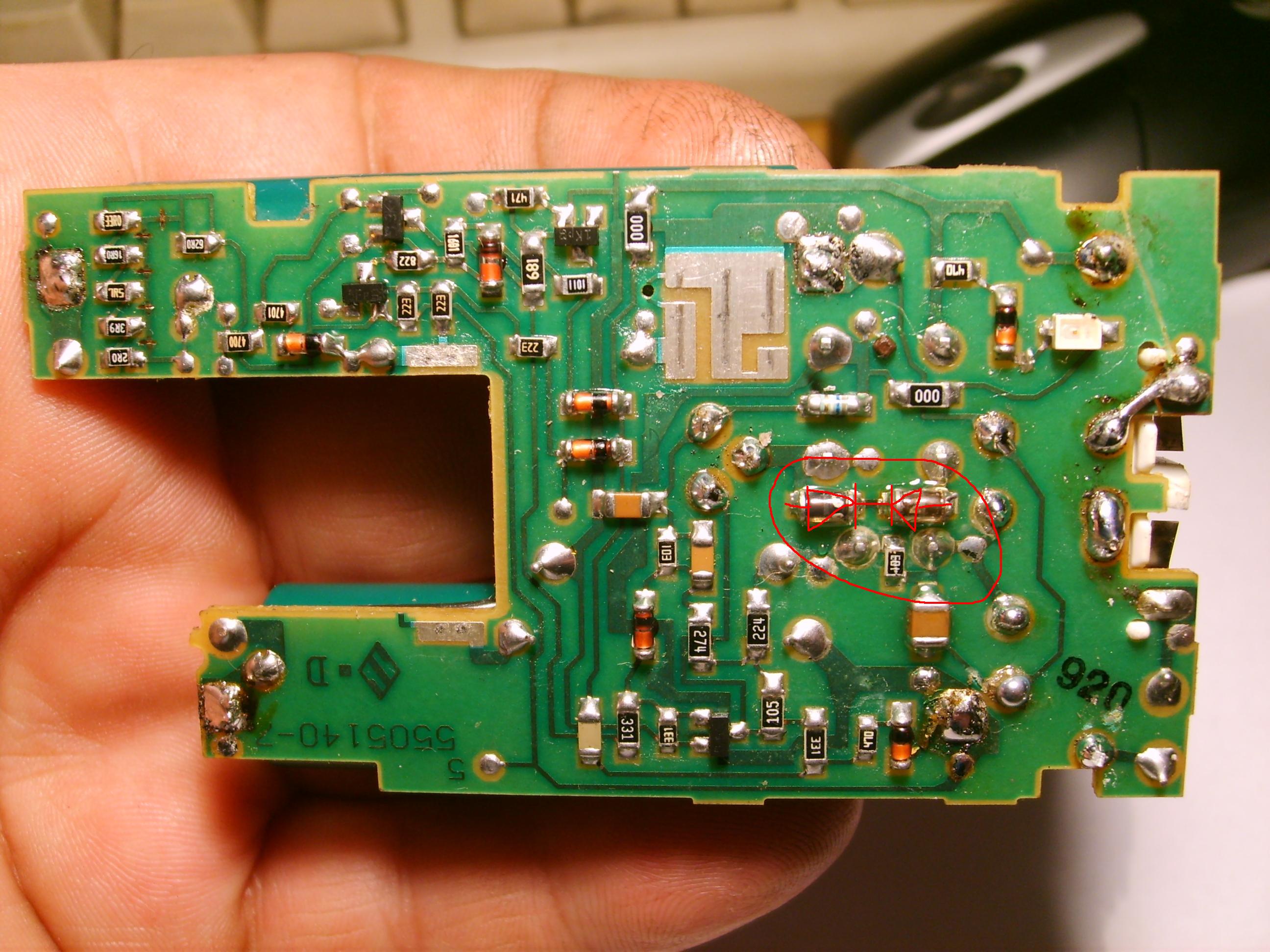

VillTMK:Azt tudom, hogy mi micsoda. A nagy tranyót ki is forrasztottam és jónak vélem... Viszont még egy alkatrész nem tiszta! A mellékelt képen bejelöltem.
Tán dióda
Ha diódának méred őket, akkor diódák.
Az egyik egy dióda a másik egy suppressor (pl: 1.5KE200A persze SMD kivitelben).
Mérd meg dióda tesztel.
(#) csabee válasza VillTMK hozzászólására (») Nov 16, 2010 /
Diódának mérem őket, ebben a felállásba...
Akkor azok jók !
Az egyik egy dióda a másik pedig egy suppressor ami tulajdonképpen olyan mint egy zéner-dióda.
Néz meg pár kapcsoló üzemű tápegység rajzot a primer tekercs végeire van rákötve.

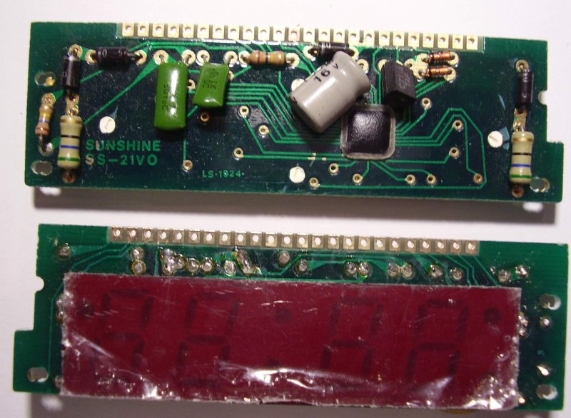

(#) interferi hozzászólása Nov 17, 2010 /
Pakolásnál elökerült két dolog amit azért tettem félre mert akkor nem sikerült rájönnöm hogy mi. Még most sem tudom a google nem sokat segitett de hátha valaki tud rolla valamit hát itt kérdezek.
A "panel" en van egy BA301 ic.
