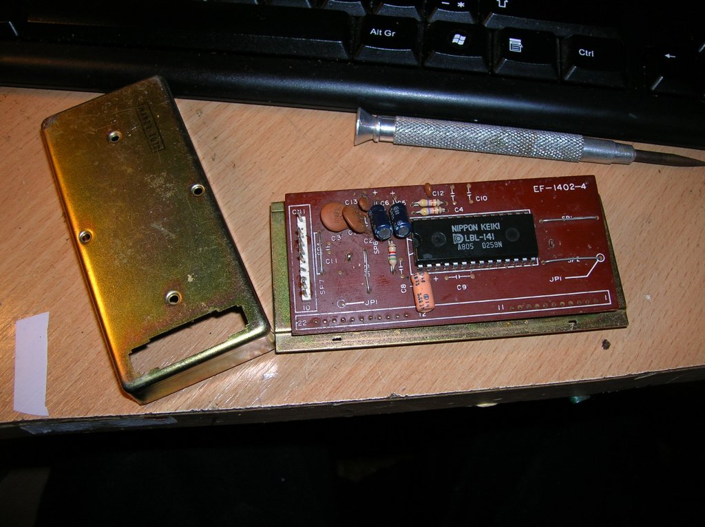

Szereztem egy kijelzőt amiben egy bizonyos LBL-141 típusú VFD meghajtó IC van amiről semmit datasheet-et nem találtam. Segítségeteket szeretném kérni a dologban, hogy be tudjam üzemelni. Jelenleg nem tudom melyik a fűtés és melyik a táp és melyik a föld és a R L bemenetek.
(#) örökagyaló válasza 187BodyGuard hozzászólására (») Nov 18, 2010 /
[url=www.elektroncso.hu/cikkek]
Itt találsz irodalmat.
Ahogy én emlékszem a fűtés a legszélső láb jobbb,bal oldalon,az anód az üvegen át lekövethető,a karakter lábakra + 30-40 voltot adva megfejthető a kijelző lábkiosztás.

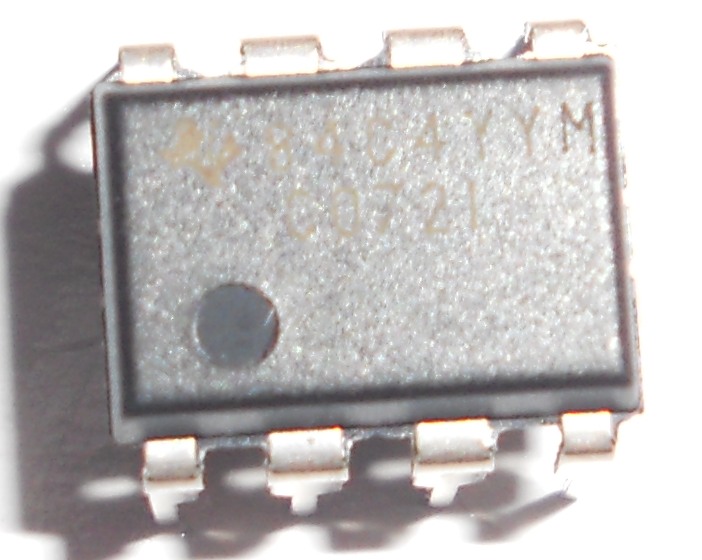

(#) DecebaL hozzászólása Nov 18, 2010 /
Ismeri valaki ezt az alkatrészt?
Felső sor: 84C4YYM
Alsó sor:C0721
(#) lapose válasza DecebaL hozzászólására (») Nov 18, 2010 /
TLC072I Bővebben: Link
(#) DecebaL válasza lapose hozzászólására (») Nov 18, 2010 /
Köszi szépen.

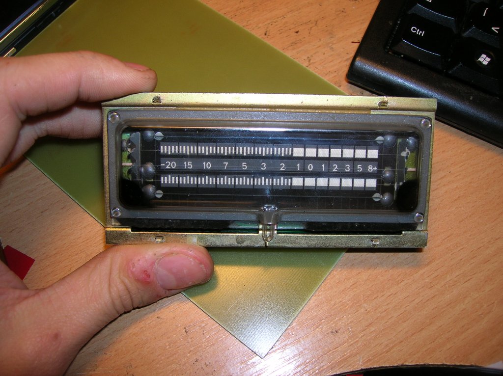

(#) DecebaL hozzászólása Nov 19, 2010 /
Ezt a két darab kijelzőt nem ismeri fel valaki?

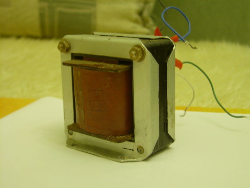

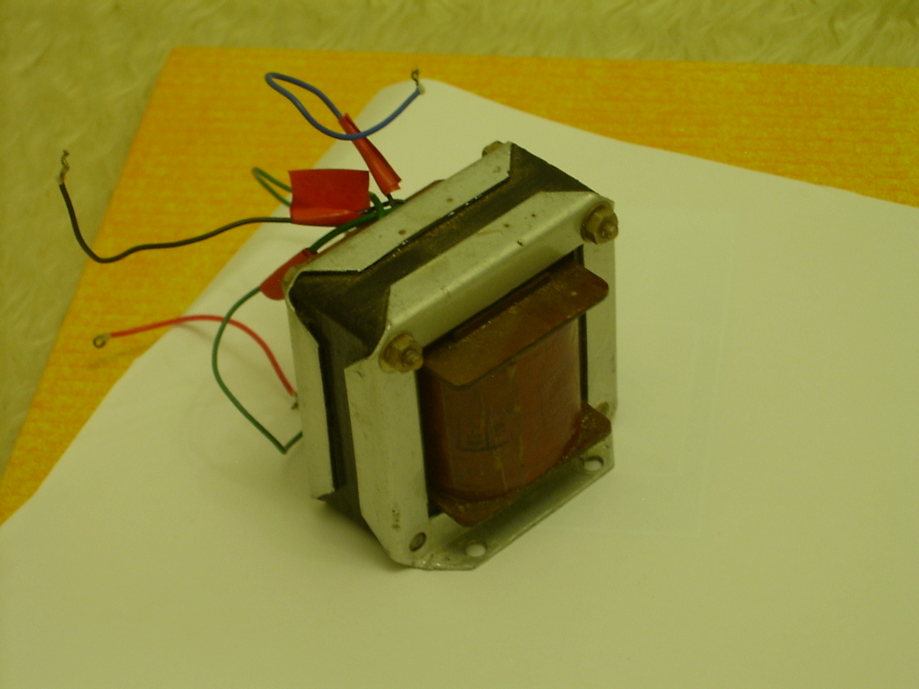

(#) Vacok hozzászólása Nov 20, 2010 /
Nem tudja véletlenül valaki, hogy a képen látható trafónak mi lehetett a funkciója? Nem ismer rá valaki? Egy csöves erősítőhöz szeretnék belőle kimenőt gyártani, de ha megbizonyosodok arról, hogy valamikor hasonló funkciót töltött be, akkor nem kellene szétbarmolni. Alul a huzal van kivezetve, annak átmérője 0,45mm, felül nem tudtam megmérni a huzalátmérőt, mert ott vezetékek vannak kivezetve, de szerintem hasonló átmérőjű lehet, ez a tekercs van kívül. A prespánra mindenféle számok vannak írva:
55/a-6
55/d-20
65/d-13

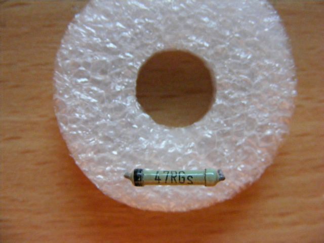

Üdv a segítőknek! 47 Ohmos ellenállásra lenne szükségem, és egy ismerőstől ilyet kaptam (kép). Bevallom ilyen jelöléssel még nem találkoztam, és a neten sem találtam ilyet. A kérdésem hogy akkor ezt beépíthetem vagy sem? Köszi előre is a segítséget.
(#) kadarist válasza Istuge hozzászólására (») Nov 20, 2010 /
Ez egy NDK eredetű ellenállás, és a 47R azt jelenti, hogy 47ohm. Egyébként egy multiméterrel könnyen meggyőzöghetsz az ellenállásáról.
