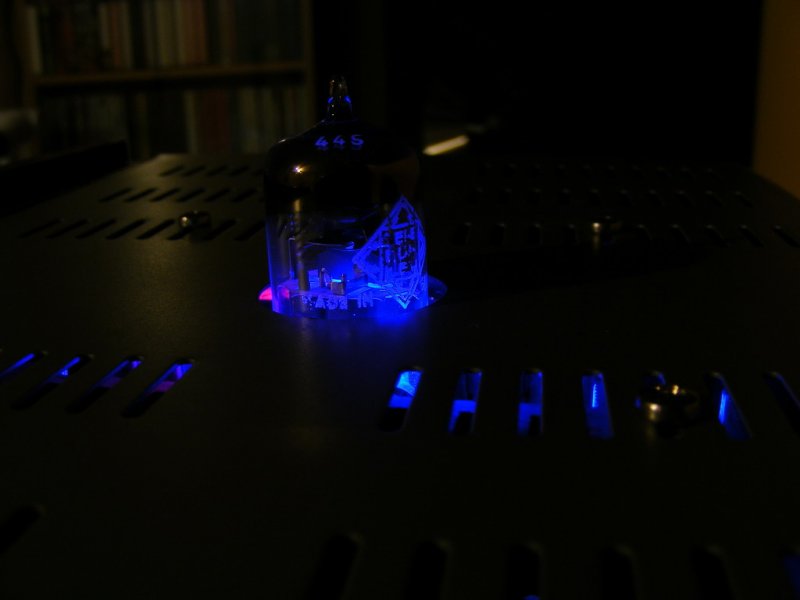

Ma elkészültem végre a hibrid füles erősítővel. Egy ismerősömnél hallottam ennek az ECC82-es verzióját. Annyira megfogott a nyugodt hangjával, hogy elhatároztam Én is megépítem. Egyszerű olcsó és elsőre működött. Igaz nekem E88CC-m volt ilyen célra de ezzel is tetszik a hangja.A táppal kicsit variálni kellett, mert elsőre brummos volt, de sikerült azt is kiküszöbölni.Több KÉP
(#) nikolatesla válasza Moszkvai hozzászólására (») Nov 16, 2010 /
Nem lett volna jobb,ha a csőnek a foglalatát a nyák másik oldalára csináltad volna?

Nagyon szép az erősítőd! 2 dolgot kritikaként leirnék.
Véletlen vagy direkt kisebb a doboz, mert kilóg a cső belőle. Könnyen megsérülhet. Ráraksz valamit és a cső eltörhet. Ajánlok valami mechanikai védelmet. Kis kalitkát a cső fölé.
A másik amire nikolatesla is utalt. Remekül össze vannak zsúfolva az alkatrészek de ha abba belegondolok hogy egy elektroncső üzemi hőfoka nem kicsi, a köré pakolt elko-k, alkatrészek a melegedéstől gyorsan az örök vadászmezőkre távozhatnak. Ha a panel túloldalán lenne a cső, a nagyobb távolság miatt kisebb lenne az alkatrészekre gyalorolt "hősokk".
Használatához minden jót, gratula.

A panel terv adott volt, de már így utólag lehet, hogy jobb lett volna teljesen áttervezni.
(#) Moszkvai válasza Rumcájsz hozzászólására (») Nov 17, 2010 /
A doboz egyrészt adott volt, másrészt szerettem volna, ha látszódik a cső. Még nem törtem el csövet a 4év alatt, pedig vannak ennél durvább elrendezések. /lekopogtam 3x/
Az E88CC meghajtó cső a melegedése elenyésző, a bordák viszont annál jobban melegszenek úgy, hogy valószínű, hogy áttervezem majd a panelt Az ötlet INNEN van.
