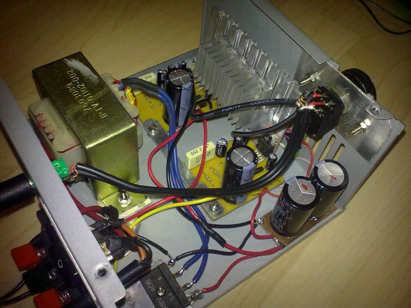

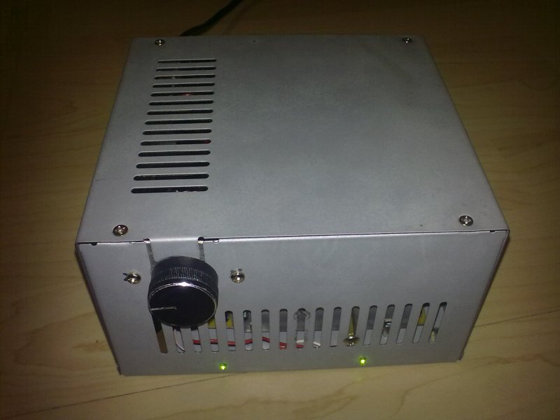

(#) kokmate hozzászólása Nov 20, 2010 /

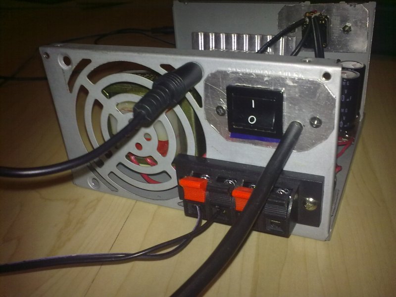

Végre sikerült befejeznem a TDA2030-as sztereó erősítőmet PC táp dobozban. Nem nagy durranás de a szomszédok idegesítésére jó lesz

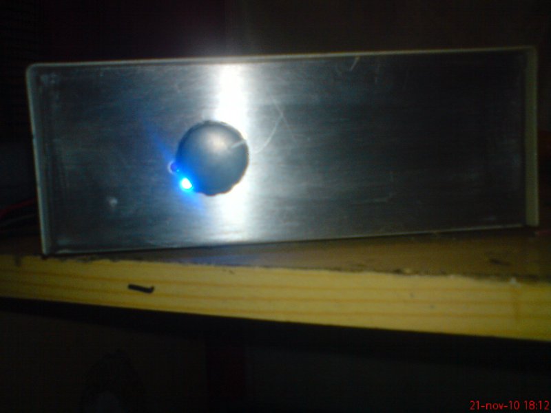

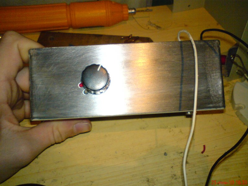

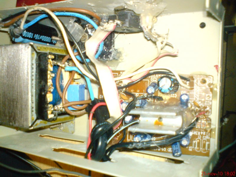

(#) nikolatesla hozzászólása Nov 21, 2010 /
Lassan el készülök az erősítőmmel is. 2X10W-os valami TDAxxxx van benne.(A véget így kaptam)
Egy 35VA-es kis "kocka" trafó meg egy 10ezres kondi valamint egy 10A-es Grazt a tápja ami teljesen elég neki.
Amit miatt nincs kész az csupán apróságok mint bemeneti csatlakozó illetve kimeneti,hálózati kapcsoló és biztosíték.
Bár elképzelhető,hogy az előlapot csak le festem mert nem tudom ki vágni.
Az előlapon helyett kapott 2db led és egy poti. Az egyik led a bekapcsolt állapotot jelzi (kék) a másik meg mikor teljesen ki van vezérelve el kezd világítani (piros).
A háta még nincs kész valami alu vagy bakelit lapot kap a nyílások eltakarására.
Képek:
(#) CIROKL válasza nikolatesla hozzászólására (») Nov 21, 2010 /
Csoda lenne ha egy 35 va -as trafóra nem lenne elég egy 10 A graetz !
(#) nikolatesla válasza CIROKL hozzászólására (») Nov 21, 2010 /
Csak azért tettem bele mert az volt kéznél. A többi ami van meg 50-...A-ig vannak.
(#) storm válasza nikolatesla hozzászólására (») Nov 21, 2010 /
Kicsit sok volt a ragasztópisztolyból
(#) nikolatesla válasza storm hozzászólására (») Nov 21, 2010 /
Ja ja.Mert az istenért sem akart ott maradni a led.

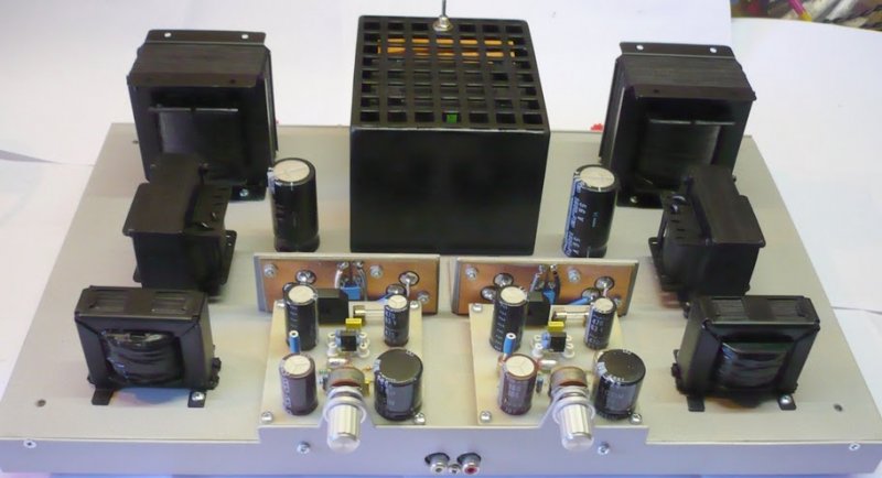

(#) CIROKL hozzászólása Nov 21, 2010 /

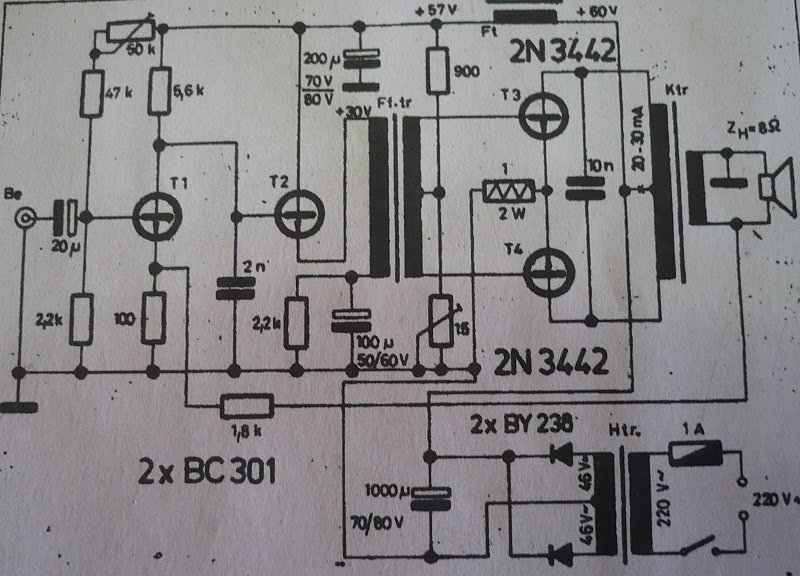

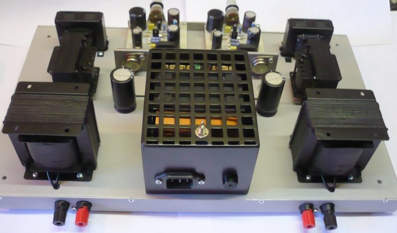

No ha már erősítő akkor én is mutatok egy erősítőt ami egy ismerősöm szavával élve egy kényérpirítóra emlékeztet !
Már a nyáron elkészült sőt már a nyári erősítős találkozón be is lett mutatva de itt még a nagyközönség előtt nem mutattam , esetleg akik látogassák a fotó albumomat azok már láthatták .
Egy olyan erősítő ami a mostani kornak már csak muzeális számba tehető , tehát nem High End kategória .
A 70 -es évekből származó kapcsolás technika ami már feledésbe merült , ettől függetlenül hozza szépen a terv szerinti adatokat .
Mégtöbb kép
Ja igen ezt egy kedves ismerősöm külön kérésére publikálom , és a kinézete az a csupasz konstrukciók -hoz tartozik amiket én képviselek ezekkel a szörnyekkel amik igencsak nem mindenkinek tetszenek
Ezt a kapcsolást már egyszer én is meg építettem kíváncsiságból,hogy hogy szól?!
Nekem nagyon bejött a hangja igen, ahogy mondtad is nem High-End hanem inkább HI-FI minőség.
De szépen szól
(#) Dióda válasza CIROKL hozzászólására (») Nov 21, 2010 /
A jóöreg fázisfordító trafós erősítőmre emlékeztet.
Igaz érzéketlen mint a tuskó és teljesítménykimenettel hajtottam annó (mk29) , de akkori időkben ez is csoda volt hogy szólt és micsoda hangereje volt hmmmmmmm.
Igaz az enyém nem teljesen ez a kapcsolásteknika de a trafós csatolás és meghajtás ugyanaz. Mondjuk az enyémben 2N3055-ök duruzsoltak.
(#) CIROKL válasza Dióda hozzászólására (») Nov 21, 2010 /
Ez nem érzéketlen , szépen már 600mV elég neki és a hangzása ténylegesen jó sőt nagyon hajaz a csöves világra , ja és az erő sem marad el !

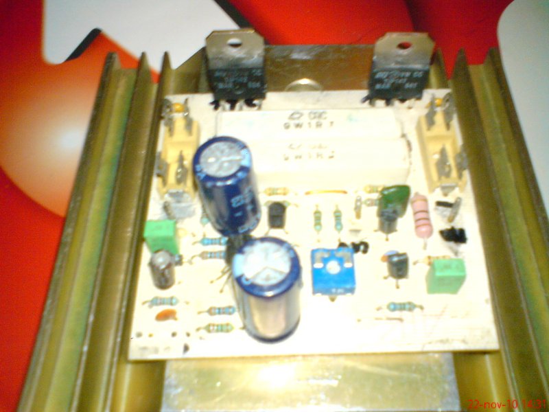

(#) nikolatesla hozzászólása Nov 22, 2010 /

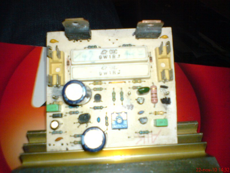

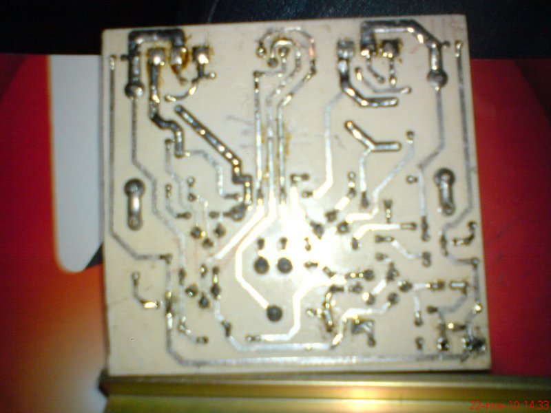

Ma lettem kész a második TIP142/147-es tranyóval szerelt erősítőmmel.
A nyákot nem én csináltam.Egy kb. 60W-os trafót kap.
A kapcsolás megtalálható a kapcsolások közt is ,80W-os HF erősítő
A hangja elég szép és jó
A másik panel amit már be tetem az "kukába" került mert rosszul lett a nyák csinálva. De ez is elég lesz egy mono 50W-os sub-ba.
(#) Ricsi89 válasza nikolatesla hozzászólására (») Nov 22, 2010 /
Öhöm. 80W-os erősítőnek 60W-os trafó? legalább duplája kellene, hogy megfelelő legyen. :yes:
(#) nikolatesla válasza Ricsi89 hozzászólására (») Nov 22, 2010 /
De a láda amibe bele kerül az csak 50W-os! Nem akarom torzíttatni illetve kiütni.
De lehetséges,hogy egy TDA2025-öt rakok bele ez meg lesz egy sima erősítő,persze nagyobb trafóval.
(#) Doncso válasza nikolatesla hozzászólására (») Nov 22, 2010 /
Nem a hangszórót fogod kiütni, hanem a trafót fogod leégetni.
(#) enree válasza vicsys hozzászólására (») Nov 22, 2010 /
Esetleg a "lelki világát" közzétennéd a kütyünek?
Nagyon tetszik
(#) nikolatesla válasza Doncso hozzászólására (») Nov 22, 2010 /
Akkor meg kap egy 250-est de az csak 30v DC-re képes!

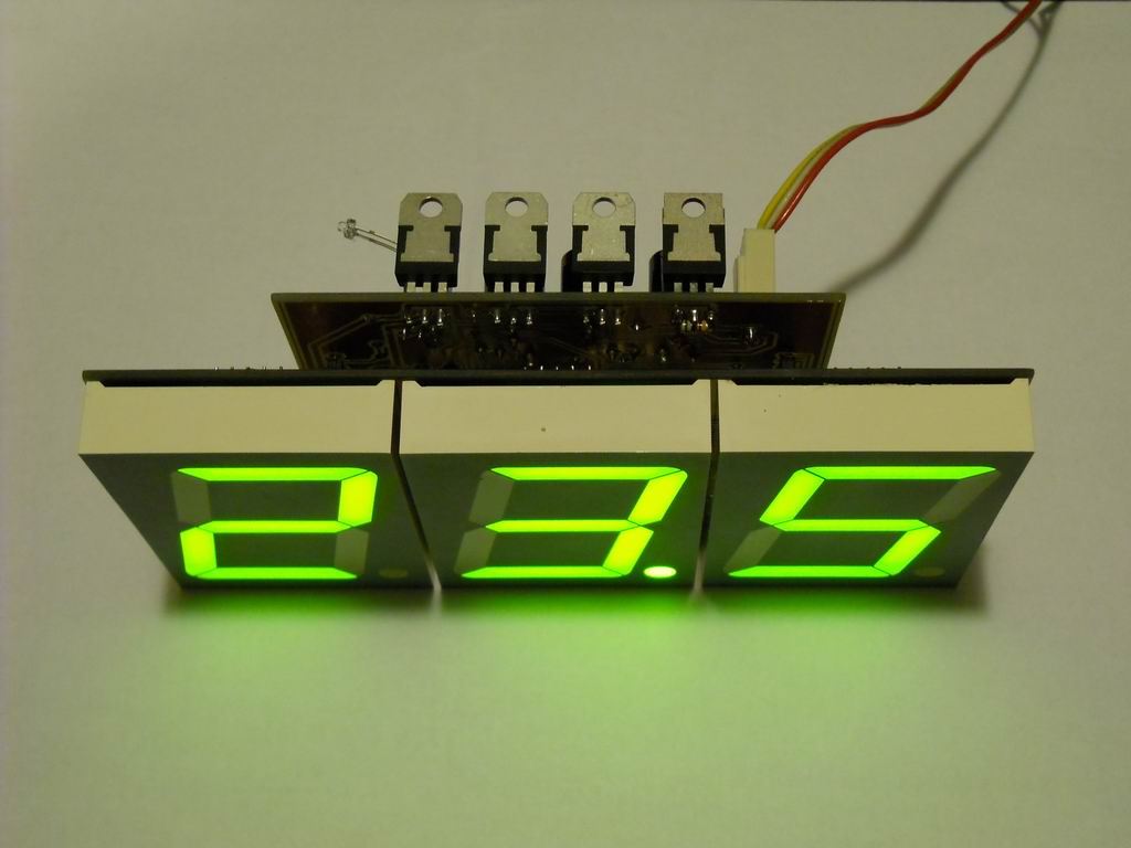

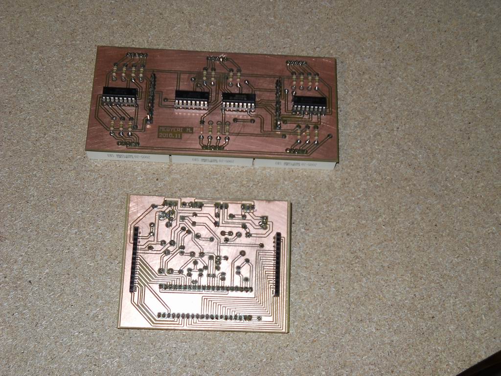

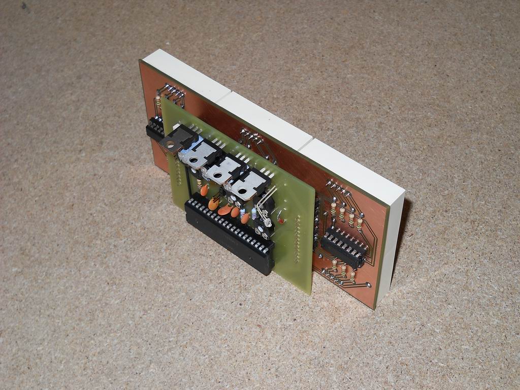

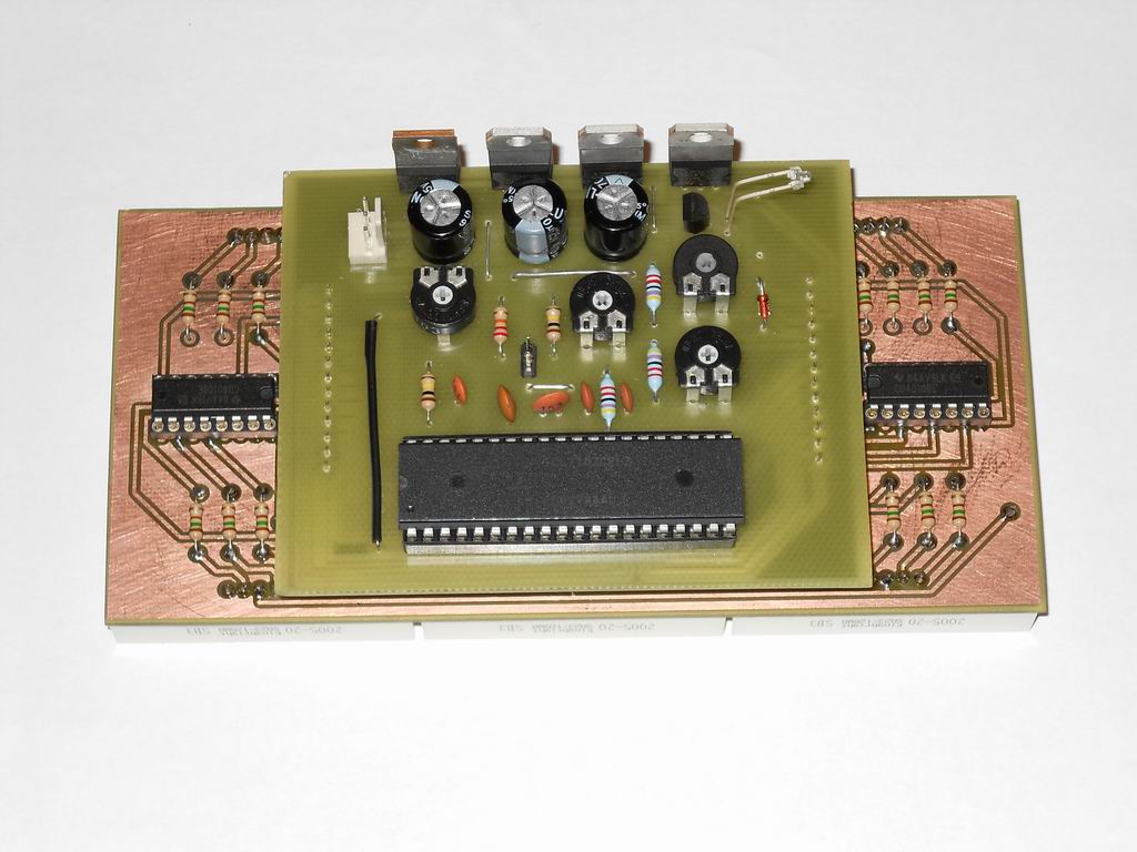

Építettem egy szobahőmérőt 57mm-es hétszegmenses kijelzőkkel, fényerőszabályozással.
(#) Ricsi89 válasza Panhard hozzászólására (») Nov 22, 2010 /
Nekem már egy éve a polcon pihen egy nagyon hasonló kísérleti jelleggel már üzemelt, de időközben konstrukciós hiba miatt félretett hőmérő. De a télre meg akarom csinálni, mivel tud kinti és benti hőmérsékletet is mérni majd.
Egyébként jó lett, az enyém nem néz ki ilyen jól.
(#) klemo86 válasza Panhard hozzászólására (») Nov 22, 2010 /
Szép, szép nagy És a nyákok is tetszenek!
(#) nikolatesla válasza Panhard hozzászólására (») Nov 22, 2010 /
Gratula! Nagyon szép lett az egész főleg a nyákok
Kék kijelzővel lenne a legszebb!
UI.: Hol lehet ilyen szép nagy kijelzőt kapni?
(#) klemo86 válasza nikolatesla hozzászólására (») Nov 22, 2010 /
Szerintem meg fehérrel lenne a legszebb, de szerinted ilyen méretben hol kapna?
