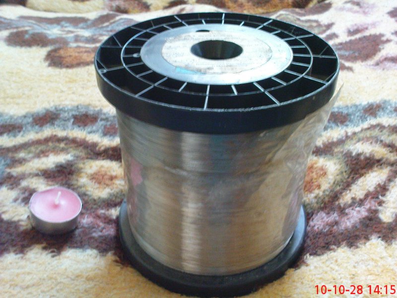

Van egy kistekercs az 0.2mm huzalátmérőjű, 15.77 ohm/méter, nettó gramm: 1392g
Nagytekercs: 0.3mm huzalátmérőjű, 7.069 ohm/méter, nettó gramm: 6562g Akit érdekel küldjön privátot. Nekem csak itthon porosodik. A huzal átmérőből és az ohm/méterből kilehet számolni mekkora feszültség és áram kell neki. szerk.: CuNi44-es Isotan huzalokról van szó.
Ment válasz is. Teszek fel képeket a tekercsekről. Nem kis mennyiségek.
A gyertyához tudtok viszonyítani.
De elég az OFF-ból.
