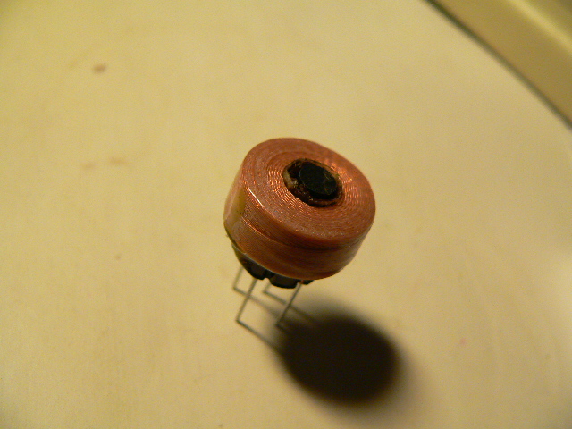

A vakucső gyújtótrafó az általában méhsejt tekercselésű,légmagos,vagy esetleg egy ferritrudacska van benne.
Az Üllői úti alkatrészboltban kapsz ilyet. Amit bemutattál az külsőre és adataiban nagyon hasonlít a 12V-os energiatakarékos "izzó" áramkörében lévő "trafóra". Küldök kétfajta gyújtótrafóról és az általad bemutatotthoz hasonló trafóról képeket. gyuszuSS

Egyébként nem csak azért foglalkozunk elektronikával, mert olcsóbban kijön, hanem mert szeretjük nem? És ugye ez akkor nincs meg, ha veszünk egyet. Szóval sok sikert hozzá! Egyébként én vettem 1200 Ft-ért 10 db IFK 120-as csövet. 120 Ws-os. Szóval az 50 wattos csőnél van olcsóbb, és erősebb is. Erről csak annyit, hogy orosz, szóval lehet neki adni a sokkoló üzemet is Élőszőr is, szükséged van egy gyújtótrafóra. Ha nincs, akkor tekercselj egyet. Jobb, mintha vakuból bontanál egy kicsike vackot. Bár a régi vakukban még elég jók vannak. Ehhez egy kis ferrit rúdra lesz szükséged. Akár rádiókból is bonthatsz, de én az enyémet egy nyomtatóból bontottam, a szalagkábelen volt zavarszűrő. Én így csináltam: Ferrit magot bemártottam viaszba, a szigetelés miatt, és erre tekertem egy sor vastagabb lakkozott huzalt. Ezt megint viaszba mártottam, és még egy papír szigetelést is köré tekertem. Ezre jöhet a sekunder tekercs. Én selyemszigetelésű vezetéket ajánlok erre, mivel jobban szigetel. Már nem emlékszek a menetszámára, de ki lehet számolni. Itt is rétegenként viaszba mártottam. Egyébként ha rádióból bontasz ferrit magot, az be van tekerve selyemszigetelésű huzallal, akár azt is használhatod sekundernek. Ezután már csak össze kell kötnöd a primer egyik lábát, a sekunder alul lévő lábával, és már kész is. Azért írtam ezt le, mert nem igazán lehet ilyet szerezni. Remélem segítettem vele. Ha ez megvan, akkor összedobunk egy alkatrészlistát, hogy mire is lesz szükséged.
Akkor kicsit pontosabban hogy is van a gyújtótrafó? Körülbellül hány ment a primer és a szekunder és milyen átmérőjű drót kell hozzá? és köszi, hogy segítetek
Olcsó, viszont nem lehet kapni
Vagyis én nem kaptam Esetleg, ha valaki tudja, hogy honnan lehet ilyet szerezni, azt örömmel fogadnám.Egyébként én élveztem, hogy tekercselhettem. A viasz azért is jó, mert szigetel, és azt is megakadályozza, hogy szétfusson. De, ha be tudod fogatni fúrógépbe, akkor elég gyorsan megy. Csináltam úgy párat, csak ha a szemed nem képes nagy sebességű felvételre, akkor ne is próbáld számolni a meneteket

A kapcsolások között lévő leírásban szereplő ZTR200 gyújtótrafó megfelel? ha megfelel is lehet kapni?
A ZTR200 tökéletes, de nekem nem sikerült beszerezni. Írtam több áruháznak is, de senki nem tudott szerezni. Ezután inkább tekercseltem egyet.
Ha sikerül szerezned, akkor azt használd. Egyébként az a kapcsolás, ami itt van a Hobbielektronikán, az egy elég egyszerű, olcsó, és pár apróbb átalakítás után stabil működésű. Ha gondolod leírom, hogy miket alakítottam át. Ha gondolod írhatsz privátba, vagy ide is. Tegnap próbáltam az IFK120-as csöveket, és elég jók. Tudom ajánlani.
Nem rossz ötlet, csak egy dolgot kell megoldani. Mégpedig, hogy a ZTR a kapcsolásban egyenirányított hálózati feszből állít elő magasfeszt, és ez pedig 1,5 voltból. Bár ez már részletkérdés.

Én minden strobimban ezt használtam, eddig nem csalódtam benne. Sőt egy XOP cső begyujtásához ez kiválló! Az 1.5 volt meg azért 1.5 volt mert nem lenne jó ha mondjuk 230-al menne és egy kiváncsi kisgyerek esetleg hozzá nyúlna a kimenethez
![]() szerk: Itt is jól látható ez a tipusú gyujtó |
