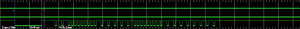

Elolvasgattam a belinkelt IR dekódolásról szóló oldalt, de valahogy nem tiszta még a dolog.
PK2 vel rögzítettem a jelsorozatot, amit lehet fogni TSOP1736 kimenetén. Akárhogy számolom 14 bitnél több, van. Több féle távkapcsolót próbáltam, szinte mind egy nagy hosszú jellel kezd, egyedül a SONY végez gyorsan az valóban 12 bit lehet mint a leírás szerint. Esetleg valakinek van ötlete?
Teljesen jó a távirányítók jelalakja, csak fejjel lefelé állnak. A Leadtek és a lapos távi valószinűleg NEC klón lehet, aminek a végén meg van ismételve a komplett adatsorozat, csak negálva vannak a bitek.

Sikerült végre az infra jeleket fogadnom.
A TECHDESIGN oldalon aláható egy infrás távirányító projekt, ebben találtam rá a NEC távirányítók kezeléséhez szükséges protokollra. NEC és SONY távirányítókkal teszteltem azokkal működik a program, mással nem tudtam kipróbálni. Elég furcsa hogy a NEC szabvány volt leggyakoribb az itthon fellelhető kapcsolók között. Ha valakinek még van ötlete hogy hogyan lehet javítani, illetve tudja tesztelni más kapcsolókkal is várom az ötletet.
Az előző oldal alján már ketten is linkeltünk egy oldalt, ahol elég sok távirányító protokoll van leírva. Nagyon jó oldal. Én csupán ezt az oldalt használva írom a progikat.
Ide is beteszem: Bővebben: Link
