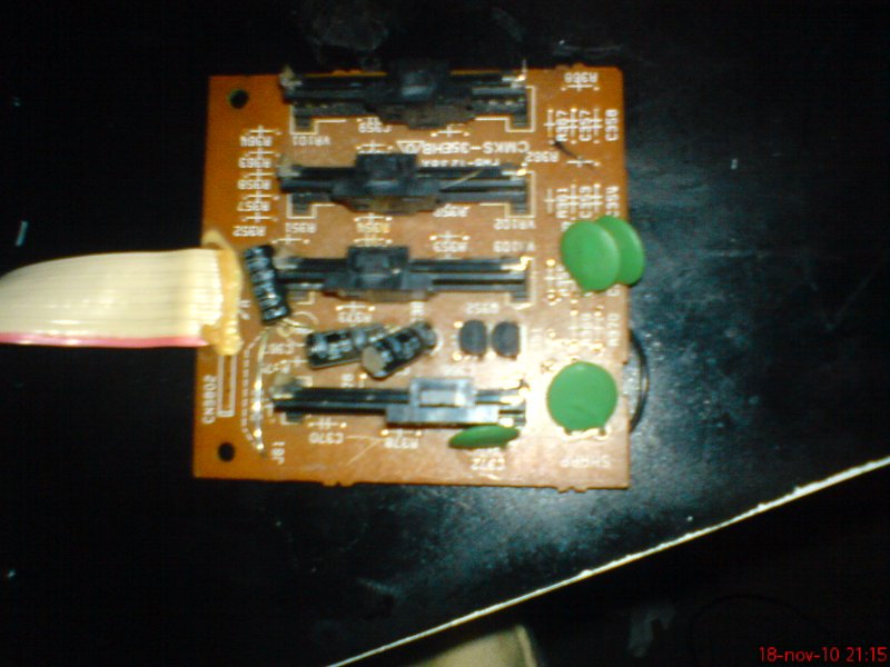

Teszek fel pár képet.
Szerintem ez valahogy úgy lesz,hogy táp,be,ki mert van rajta 2db C1815-ös tranyó. Illetve 3db elko valamint 4db kerámia kondi na meg kb 30db SMD ellenállás. Összesen 6szál huzal megy be mást nem tudok róla mondani. Vágási frekije az 100Hz-15KHz-ig volt.

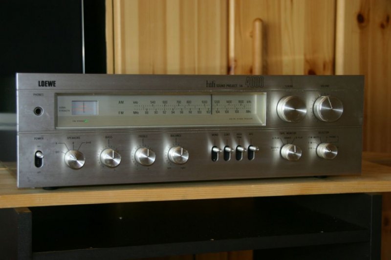

Hali! Tegnap kértem ehhez a rádiós erőlködőhöz rajzot.Találtam képet hátha így könnyebb beazonosítani mert sok gyártója volt. Ha esetleg egy linket tudnátok küldeni ahol meglehetne találni a doksiját az is jól jönne.Volt régen a Magnósok évkönyve lehet azok valamelyikében benne lehet.

Szerintem nem jó képet töltöttél fel

Ez nem túl nehéz dolog, megkeresed szépen a tranyó adatlapját, (2sc1815) a bázisa környékén keresgélsz, valószínű egy kondin keresztül fog menni az egyik vezetékre , esetleg a hangszínen keresztül megy, na ő egy bemenet, a másik oldal ugyan ez lesz, a földet megismered, a kollektor környékén lesz a + vezeték, maga a hangszín szabályzó egy passziv EQ, ide érkezik a jel, ezen keresztül vágtat, és nagy valószínűséggel bemegy a tranyókba, a tranyóból, az emitter lábon kellene lenni egy kondis kicsatolásnak, és innen menne egy másik vezetékre, ez lenne a kimenet, ez is tranyónként kettő, ki lehet ezt sakkozni, bázis kör a bemenet, kollektor kör a kimenet, de lehet emitter csatolt is lényeg a kondis leválasztás, azt nézd meg , hogy mely lábon (E vagy C) találsz kondit úgy, hogy az sorosan csatlakozik egyik vezetékre, az lesz a kimenet. Bemenő fesz valószínű 12-15v, de az elkők tűréséből is következhetsz, több nem lehet, de ezt tudod is.

Át néztem 5X,de nem találom.
A bemenet meg van a többi nem.

Ha a bemenet megvan, gondolom a test is, marad 3 vezeték a 6-ból, ebből kettő kimenet, na, akkor egyszerű, keresd meg azt a vezetéket, amin van pufferkondi + lába, a - lába meg a födön, és a tranyók kollektoraira megy, az lesz a táp. A megmaradó kettő kizárásos alapon a kimenet.
