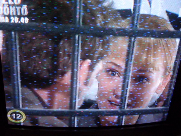

(#) skarlik válasza kadarist hozzászólására (») Nov 21, 2010 /
Kikéne csserélni a tranyókat.Hiába van fesz,ha nincs jel.
(#) kadarist válasza skarlik hozzászólására (») Nov 21, 2010 /
A feszültség maga a jel. A katódok egyenpotenciálszintje a mérvadó. Cserélte már a tranyókat is.
Ez ugyanúgy működikmint egy végfok,hiába van megy a +- 50volt ha nincs jel bemenet akkor nemszól.Még egy variációt lehet. Meg kell cserélni a szineket a képcső végén,próbaképp úgy mit csinál.más színnek kell lennie a képnek
Nem a végfokozatok tápfeszültségek voltak azonosak, hanem a katódok feszültségei (kimenet), legalább is feerke írásából ez jött le. Nem a vita miatt írom, hanem hogy tisztábban lássunk.
(#) feerke válasza skarlik hozzászólására (») Nov 21, 2010 /
Akkor a 3 tranzisztornál lévő vezetékeket cseréljem meg?
(#) skarlik válasza feerke hozzászólására (») Nov 21, 2010 /
Igen ami 2,6voltos.A,pirosét tedd át egy másikba.Más színű lessz-e a kép.
Most mennemkell,este fent leszek.Ha ígysem jó,akkor mégy eggy variáció.A képcső foglalatáról szippantóval,forrazd le az R-G-B lábakat és a piros szint tedd rá más képcső lábra,mondjuk zöldre.más szinű lessz-e a kép.ha igen nemképcsöves.üdv.
Kicseréltem a piros és a zöld vezetéket de semmi változás. Kipróbálom ezt amit most írtál hátha lesz valami változás.
Ez sem jött be :no:
Annyi a változás, hogy nem annyira piros a kép hanem inkább fekete-fehér.

Szia.Ez elég érdekes.Testelésnél mind a 3 szín megvan de jelkor nincs.Szívesen megnézném.Meert egy képcsőnél általában 1 szín szokott kimenni,nem 2 egyszerre.Minden nam tévéket szerelek demég ilyet nemláttam.Most egy Sony szívat.
AV-ről is ilyen a kép?
Én nem szoktam sokat szerelni tv-t csak ritkán még kezdő vagyok a tv szerelésben, de ilyet még én sem láttam.
(#) moele válasza feerke hozzászólására (») Nov 21, 2010 /
Ezzel így vagyok én is, már több száz TV-t javítottam, de ezt nem értem. Szívesen átvizsgálnám ! Már írtam, hogy fel kellene fűteni a csövet és úgy megnézni mi a helyzet. Egy menet a sorkimenőre és sorba kötni a fűtés kőrrel, (kezdet-vég vigyázni) igaz a képcső fűtése jobban izzik, de lehet, hogy javulás várható. Az is igaz, hogy a cső élettartama csökken.
(#) Fery válasza moele hozzászólására (») Nov 21, 2010 /
Sziasztok. Majd harminc év TV-javítás, sok ezer megjavított TV után mondom, ILYET még én sem láttam. Nagyjából úgy néz ki mintha mellette menne egy nagy teljesítményű motor, nagyjából szinkronban a sorszinkronnal és teleszórná zavarójellel az antenna jelet. Kadarist kérdezte, de válasz még nem jött : Mit csinál AV-ról. Kiváncsi lennék milyen képet ad egy színsáv generátorról, persze AV-n videojellel, vagy egy
DVD-ről. Nagyon furcsa hibajelenség, ennyiből képtelen vagyok behatárolni melyik fokozat lehet a bűnös. Amit meg tudok gyanúsítani, az a Táp, Képvég, RGB, Tuner, KF. Azt nem hiszem, hogy cső lenne, de ennek megítélésére ez a kép kevés. Szkóppal meg kellene nézni a videojelet, hogy abban benne van-e, mert akkor jópár fokozatot ki lehetne zárni. Itt nincs mese, mérni kell. Fery
(#) moele válasza Fery hozzászólására (») Nov 21, 2010 /
Hasonló jelenséget okoz, ha a sorkimenőn belül, vagy a sokszorozórészben belül (diódák-kondik) pici áthúzása-átütése van. A hangban is észrevenni (zavaró jelenség ), hogy valami nincs rendben ? Milyen sávban VHF-UHF ?
AV-n mi a helyzet ? Képcső nagyfeszénél (koronaégés a cuminál)? moele

(#) BarnaPili válasza skarlik hozzászólására (») Nov 22, 2010 /
Ilyet akkor láttam,ha az antennakábel árnyékolása szakadt volt,illetve ha nem a 100Hz-s TV-hez való ,ferrites szűrővel ellátott RF kábel volt beépítve a TV elé.
István
Azt nem láttam,írtad e,hogy AV-ről is ilyen?
(#) skarlik válasza kadarist hozzászólására (») Nov 22, 2010 /
szia,.igen
(#) skarlik válasza moele hozzászólására (») Nov 22, 2010 /
Szia.olyan mintha zavarná igen AV-ről is ilyen ,de hidegen bekapcsolom,nincs adás,villogva jön be sokára az adás,és ugrál az alja.(míg benemjön a kép.AV-ről egyből bejön a kép.de ilyen.a menű tökéletes.most kivettem a fényes dobozkáját és átnézem a kondikat
(#) kadarist válasza skarlik hozzászólására (») Nov 22, 2010 /
Jel nélkül is ilyen a kép? Ha a menü van a képen vagy text, akkor is zizeg? Ha nem nagyfesz áthúzás miatt van ez, akkor valamilyen hidegítés hiánya miatt gerjedés lehet.
text-és a menű nemilyen,tőkéletes
