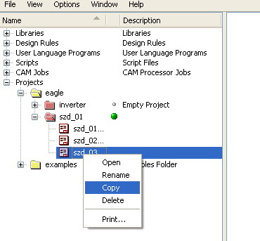

(#) jporta válasza speeedfire hozzászólására (») Nov 17, 2010 /
Lehet, hogy erre gondolsz.

(#) speeedfire válasza jporta hozzászólására (») Nov 20, 2010 /
Nem erre sajnos, de már nem is esedékes átrajzoltam...

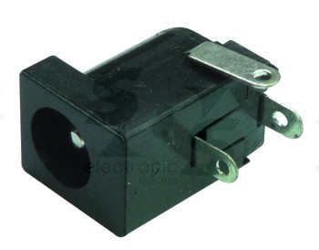

(#) izenahogyishivnak hozzászólása Nov 20, 2010 /
Nem találom az Eagleben a képen látható tápcsatlakozót. Amik vannak bennek, azoknak kicsi a furat. Tudom, hogy lehet módosítani a libraryt, de van egy netről letöltött kapcsolásom, amiben jó tápcsati van. Hogy lehet onnan kimásolni? Vagy ha valakinek van jó library erre a csatira, az is jó.

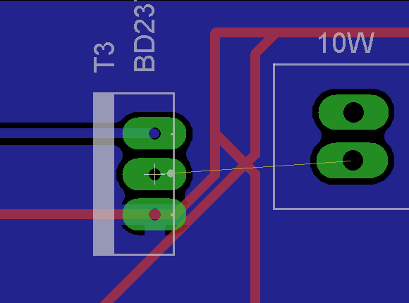

(#) niedziela hozzászólása Nov 21, 2010 /
Ma váratlanul létrejött a csoda

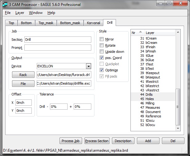

(#) beton cipő hozzászólása Nov 26, 2010 /
Gerber fájlokat próbálok készíteni (először) egy panelhez. Egy interneten lévő leírást követtem:
A leírtak alapján végeztem mindent, csak végül a CAM processor dobott egy hibát (mellékeltem) és nem tudom, hogy minek. A .drl fájlt az ULP-vel rendesen legeneráltam, és a kimenetben, a .dri fájlban nincs meg mind a 112 furat, hanem csak 58 van. Valószínű valami egyszerű hiba, amit nem tudok. Amúgy a többi gerber fájlt megalkotta, bár nem tudom hogy ez a hiba kihatással volt-e rájuk.
Ha valaki tud rá megoldást, kérem ossza meg.
(#) Amarton válasza beton cipő hozzászólására (») Nov 26, 2010 /
Nekem is 5.6-os Eagle-m van.
Sok gerber fájlt csináltam már.
Leírom, hogy nekem hogyan működik:
Nálam az output kiválasztásánál a divice EXCELLON.
Ilyenkor csak 1 File gomb jelenik meg.
Én csak akkor látom ugyan azt a képet, amit belinkeltél, ha a device-nel az EXCELLON_RACK-et választom ki. Szóval az EXCELLON kell csak.
Top réteg: GERBER_RS274X
1. Top
17. Pads
18. Vias
20. Dimension
Bottom réteg: GERBER_RS274X
16. Bottom
17. Pads
18. Vias
20. Dimension
Top stop réteg: GERBER_RS274X
21. tPlace
20. Dimension
Bottom stop réteg: GERBER_RS274X
22. bPlace
20. Dimension
Furo: EXCELLON (Nem pedig az excellon_rack)
44. Drills
45. Holes
Előtte pedig le szoktam futtatni az drill_cfg.dlp-t
(#) beton cipő válasza Amarton hozzászólására (») Nov 26, 2010 /
Köszönöm szépen a segítséget, így valóban simán, hiba nélkül lefutott és ott van minden fájl
