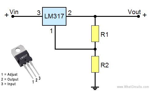

(#) Ghoost válasza peti16biro hozzászólására (») Jan 16, 2011 /
Az LM317 maga a feszultseg stabilizalo IC, amit aramgeneratorosuzemmodban fogunkhajtani.
V_in=fesz bemenet
ADJ= GND avagy fold potencial avagy minusz
V_out = kimeneti fesz
A C1 a bemeneti szuro kondi.
R1 az arambeallito ellenallas
a LOAD pedig a toltendo/elllatando aramkor.
Remelem nem irtam nagy hulyeseget!!!

Az ADJ= az a szabalyzolab es nem a fold,
(#) peti16biro válasza Ghoost hozzászólására (») Jan 16, 2011 /
Én ezt csináltam meg,csak az r2 helyén egy 5k- poti van meg van egy kondi a bemeneten és egy a kimeneten.
Tehát az r1-gyel állítom be a kimenő áram erősségét(mA-t) az r2-vel pedig a kimenő feszt (v-ban)?
Egy kis segitseg
vagy EZ
Szerintem ezzel (a csatolt allomanyoddal) CSAK a feszt tudod alando erteken tartani.
ha valtoztatod az aranyat R1 es R2nek akkor valtozik a kimeneti feszultseg is.
Az áramerősség annyi amennyit adok neki? Nem lehet valahogy átalakítani hogy az áramerősséget is lehessen állítani?
Az URI torveny alapjan ha allando feszultseget megterheled valamilyen fogyasztoval, akkor kapsz egy aramerteket. akar a fesz akkar az ellenalast valtoztatod, azzal valtozik az aram erteke is
Ezek az IC 2fajta kapcsolasban is tudnak mukodni.
vagy feszultseg generatoros (itt a kimeneti feszultseg allando) vagy aramgeneratoros (itt pedig a beallitott aram allando), mint tudjuk -alap szabaly- ha 2erteked van abbol a 3. szamolhato/adodo
