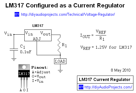

(#) Ghoost válasza peti16biro hozzászólására (») Jan 16, 2011 /
Akkor aramgeneratoros uzembe kosd be az IC-t, az LM317 tudja ezt is. a beallitando aram pedig a capacitas 1/10 resze, azaz 150mA.

(#) peti16biro válasza Ghoost hozzászólására (») Jan 16, 2011 /
És az áramgenerátoros üzemet hogyan kell megcsinálni?
To220-as tokozású az LM 17-amivel megcsináltam.
Ha az ellenallas erteket 10R valasztod akkor a kimeneti aram 0,125A lesz.
Ezzel lehet szamoltatni
LM317 / LM338 / LM350 Current Regulator Calculator
Nemigazán értem a képet.
Elmagyaráznád?itt van
