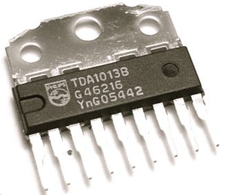

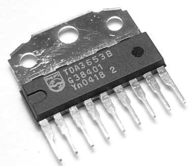

(#) csabacsaba hozzászólása Nov 25, 2010 /
Sziasztok.Lenne egy kérdésem hogy mire lehet használni ezeket az icéket?
Tda3653B
Tda1013B
An17830A
(#) Abukodonozo válasza csabacsaba hozzászólására (») Nov 25, 2010 /
Ezen az oldalon rákereshetsz.
