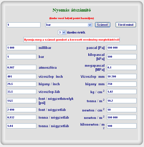

(#) proli007 válasza bbalazs_ hozzászólására (») Nov 25, 2010 /
Rosszul tudod, 10m vízoszlop nyomása 1bar. A benzin meg még könnyebb is mint a víz, így hidrosztatikai nyomása is kisebb.
üdv! proli007
(#) bbalazs_ válasza proli007 hozzászólására (») Nov 25, 2010 /
Utananeztem, igazad van, sajnos.
(#) proli007 válasza bbalazs_ hozzászólására (») Nov 26, 2010 /
Hello! Egy kis kellemes segédlet, Daninak is.. üdv! proli007

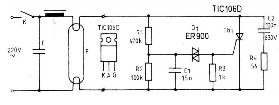

Ennél a kapcsolásnál az R4-es ellenállás helyére csak 51ohmost rakok az gond és TIC106D helyet csak TIC108M-est rakok bele az jó? A C1-es az sima kerámia kondi? Hány Wattos fénycsöig lehet ezt használni? Megépitettem ezt a kapcolást és egy 30W fénycsövel probáltam és azt produkálta hogy elkezdett a fénycsö mindkét vége világitani de nem gyulladt be, és valoszinü hogy a folytó tekercs eléggé bugott közbe. Ekkor hideg volt a csö. Melegen már nem volt ilyen gond. Mi miatt csinálhatja ezt?
Elöre is kösz

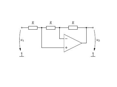

A képen csatolt kapcsolásnak meg tudja valaki mondani, mekkora a fesz. erőstése, és hogy miért?
Mivel nem tudtam elkezdeni számolgatni, bevittem eg szimulátorba, és szerinte egységnyi a fesz.erősítés. De miért?
Köszi:
uli

(#) kadarist válasza uli hozzászólására (») Nov 26, 2010 /
Az obligát kérdés: hány ohm-osak az ellenállások?
(#) uli válasza kadarist hozzászólására (») Nov 26, 2010 /
Nincsenek megadva, annyit tudunk, hogy mindegyik egyenlő értékűk.
(#) kadarist válasza uli hozzászólására (») Nov 26, 2010 / 1
Az ellenállások arányától függ az erősítés, tehát reális az A=1.
(#) Műszerész válasza kadarist hozzászólására (») Nov 26, 2010 / 1
Szerintem is egyszeres az erősítése
Köszöm. Én is így gondoltam, de megzavart a 3 ellenállás. Kössz mindkettőtöknek!
uli
