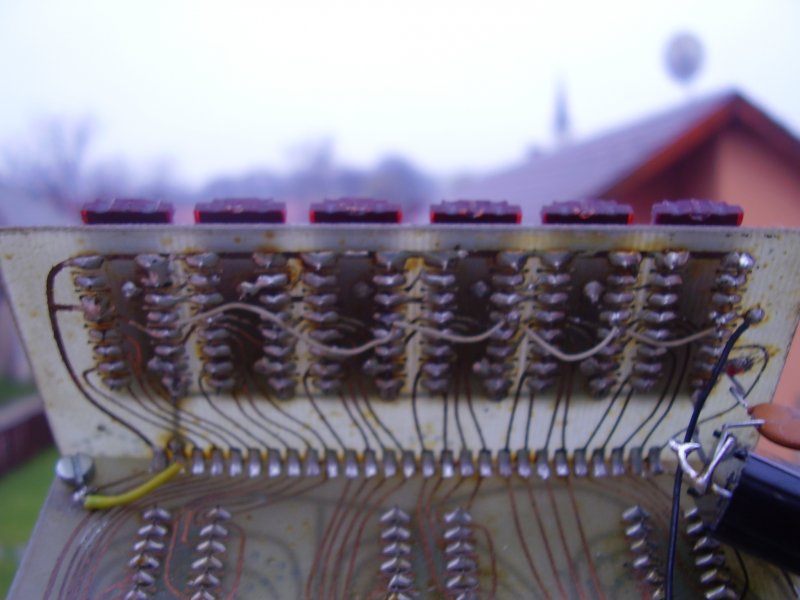

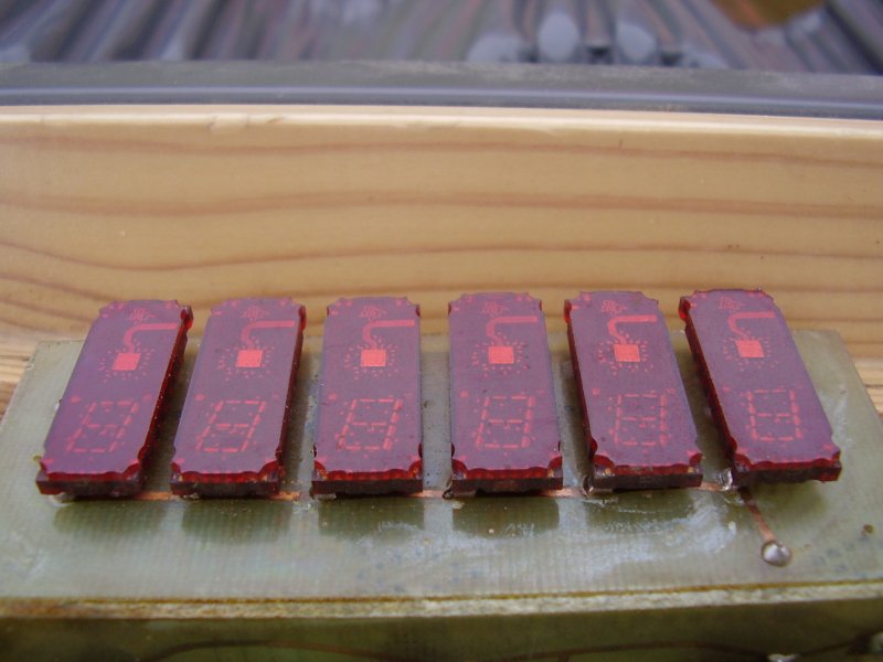

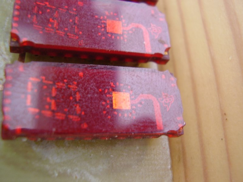

Találtam itthon egy régi kijelzőt. Szeretnék segítséget kérni ennek a beazonosításában. Csatolom az ick-ről készült képet is amik vezérlik(9db ilyen van).

TIL306, TI, hétszegmenses kijelző, logikával egyben.

Ezeket közös 7szegmenses kijelzővel lehet valahogy helyettesíteni?

Lehetni éppen lehet, de ebben az a pláne, hogy a számlánc össze van integrálva a közbenső tárolóval, a dekóderrel, és a kijelzővel. Már csak megfelelően kell vezérelni.

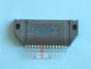

Ma kaptam egy Panasonic hifit, mert a trafó tuti jó benne. Valamelyik panel a hibás, nemtudom melyik, de nemis érdekel. A hűtőbordára felfogatva 4 IC volt és két nagyobb valami, képet mellékelek. Ez RSN35H2 névre hallgat. Ezis valami erősitést végző cucc?
Valamint az ICk milyenek lehetnek? két darab A 1046; két C2026-os, felettük egy K van.

Azok nem IC-k, hanem tranzisztorok. 2SA1406 és 2SC2026. Az RSN egy erősítő IC.

Azaz 1046.
