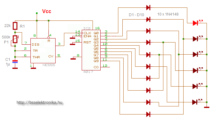

Sziasztok. Ma készítettem egy knight rideres futófényt.
De nem akar úgy működni ahogy kell. Teszek fel egy videót, mert nem tudom elmagyarázni
(#) kadarist válasza misi93 hozzászólására (») Nov 27, 2010 /
Nem kötöttél be egy-két diódát fordítva?
(#) misi93 válasza kadarist hozzászólására (») Nov 27, 2010 /
Nem hiszem, mert 2x is átnéztem a nyákot és minden jónak tűnik.
És az IC kimeneteit sem cserélted fel?
Most "sípoltattam" ki a dióda és az ic között. És egy hajszálvékony rézdarab volt két dióda között. kiszedtem és működik. nagyítóval is alig láttam
Bocsi a zaklatásért, mindent köszönök!!!

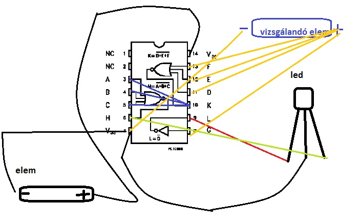

(#) ZsoltiD hozzászólása Nov 28, 2010 /
Nemrég próbáltam "összedobni" egy olyan kis szerkentyűt, aminek a segítségével egy merülő elemet tudok vizsgálni primitív módon.
A lényeg, hogy ha a vizsgálandó elem feszültsége bizonyos mérték alá csökken, akkor egy kétszínű led (piros-zöld) színe zöldről pirosra vált.
A dolog már részben működik is. A következő Móricka (nem kinevetni ) ábrát raktam össze, csak hogy hogyan kötöttem össze a dolgokat.
Hozzávalók voltak:
- 5 voltos tápfesz.
- 5 volt a vizsgálandó fesz.
- egy 3 voltos kétszínű, 3 lábú led-dióda
- egy HCF4000BE IC
A bajom az, hogy ha közelítek az ic felé a kezemmel (akár már 15 cm-re is), akkor a led magától színt vált, halványodik... stb.... (vagy ha mozgatom az ic-t)
A kérdésem: ez mitől van, hogy lehet orvosolni, és az ic-n mit jelent az NC (1-2) láb?
Előre is nagyon köszi!
Üdv.:
Zsolti
(#) bankimajki válasza ZsoltiD hozzászólására (») Nov 28, 2010 / 1
Szia, az NC az Not Connect-et jelöl. (Nem kell bekötni, mert az egy üres kivezetés.) És valószínűleg a kezed villamos tere zavarja az IC-t. (A hálózati 50Hz-es szinusz jel, rajtad is mérhető, ha akarod, ha nem.) Ez ellen úgy védekezhetsz hogy nagy értékű ellenállással az érzékeny pontokat GND-re kötöd. Vagy csak simán egy árnyékolt dobozkába teszed a kütyüd. Bocsi, de a kapcsolásod elemzésére fáradt vagyok. (Használj inkább valami tervező progit.)
