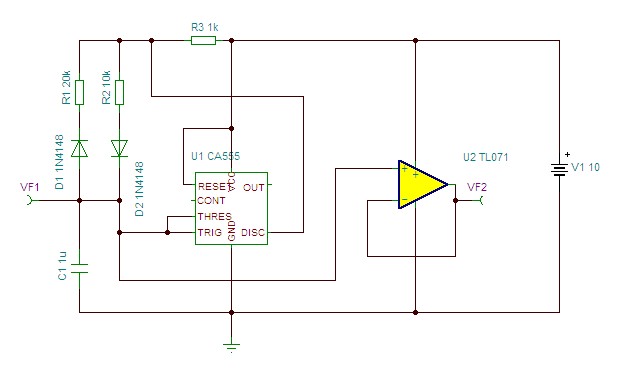

(#) nagy_david1 hozzászólása Jan 18, 2011 /
Valaki tud egy olyan kapcsolást mutatni, vagy elvet ami egy háromszög jelet generál de a felfutási és lefutási időt lehet változtatni (nem szimmetrikus)? Gondolkoztam komparátoros megoldásokkal de nem sikerült zöld ágra vergődnöm. A lehető legegyszerűbb megoldás kéne. Lehet nekem is összejönne sok op-amp és flip-flop segítségével de szerintem túlkomplikálnám. Gondolkoztam hisztérzises megoldással is de nem igazán tudtam befejezni gondolatmenetem. Kontrolleres megoldás nem jó. Remélem érthetően fogalmaztam és előre is köszönöm

(#) proli007 válasza nagy_david1 hozzászólására (») Jan 18, 2011 /
Csak éppen az időket nem írtad, a feszültséget, hogy milyen fel-lefutás arányra gondoltál az állításnál és hogy függetlenül egymástól a fel-lefutás, vagy nem..
Minden esetre, egy kondit lineárisan tölteni, azt áramgenerátorral lehet, vagy integrátorral (de amúgy az is áramgenerátor).
üdv! proli007

(#) nagy_david1 válasza proli007 hozzászólására (») Jan 18, 2011 /
Először is köszönöm a válaszod. Független a fel és lefutás egymástól, épp ezért írtam, hogy a "háromszög" nem szimmetrikus. Feszültségek sem számítanak annyira. A frekvencia pedig nagyon alacsony lenne (1 Hz alatt). Nem probléma ha torzúl kicsit a jel éppen emiatt. Lényegében egy dimmer szerűséget szeretnék (astabil).
(#) vilmosd válasza nagy_david1 hozzászólására (») Jan 18, 2011 / 1
Hali
Ez az aramkor kb azt tudja amit akarsz. A R1 es a R2 valtoztatasaval tudod a le- es felfutast valtoztatni. A frekvenciat pedig a C1 hatarozza meg. Az OPA kimeneten jelenik meg a fureszjel. A kondi feszultseget masolja a kimenetre, hogy ne terheljuk az idozito kapacitast.
(#) nagy_david1 válasza vilmosd hozzászólására (») Jan 18, 2011 /
Köszönöm. Hogy is nem jutott nekem ez eszembe amikor a net teli van ezzel az 555-ös PWM kapcsolással csak épp potméterre cserélve az említett ellenállásokat

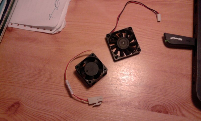

(#) Mybuster hozzászólása Jan 18, 2011 /
sziasztok van két PC-s ventillátorom mind a kettő 12 voltos elég könnyűek viszont nagyon erősek !
Szeretnék építeni belőle valamit !! ötlet ?
Bármi jöhet!!!...
Na ja. Termeszetesen ez elvi rajz, ezt lehet csicsazni.
Hali
Igy viszont egy potival tudod allitani a ket ido aranyat. A freki nem fog valtozni (jelentosen).
Igen. Pont erre gondoltam. Mégegyszer köszönöm.
(#) mrobi válasza Mybuster hozzászólására (») Jan 18, 2011 /
Építs belőle elszívót. Forrasztásnál nagyon hasznos dolog.
(#) Mybuster válasza mrobi hozzászólására (») Jan 18, 2011 /
Aha szóval egy szag elszívót ami a kellemetlen szagokat forrasztásnál elszívja nem is rossz ötlet

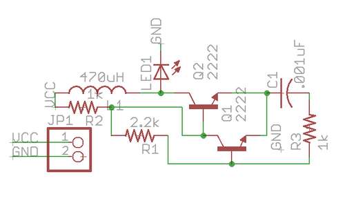

(#) David.zsombor hozzászólása Jan 18, 2011 /
Sziasztok nekem az lenne a kérdésem hogy itt az 1nf kondenzátor mit csinál?És hogy jó e hegyette 10nf-es? Köszi.
(#) MaTe193 válasza David.zsombor hozzászólására (») Jan 18, 2011 / 1
Azt nem tudom mit művel ott,de az 10nF-os!
Máté.
(#) David.zsombor válasza MaTe193 hozzászólására (») Jan 18, 2011 /
De a .001u azz 0.001u az nem 1n?(amúgy én is csodálkoztam mert egy képen amin megépítették multilayer kondi van az meg nem nagyon van 1nF os ban.
Nem,mivel ugye:1000pF=1nF;1000nF=1uF.Jó,ha megjegyzed,még jól jöhet.
Ezt tudom de a 0.001u az egyenlő egyezred u ami egy n nem??? valaki más?Mit gondoltok?
Uhh.Hogy én ennyire vaksi legyek!Elnézésed kérem,0,01µF-ot olvastam.Temészetesen 0,001uF=1nF.Még egyszer bocsánat!
És jó helyette 10nf?
Nem.1nanofarád az legyen is 1nanofarád. :yes: [OFF]Persze van pár pikos eltérés,de az belefér!
