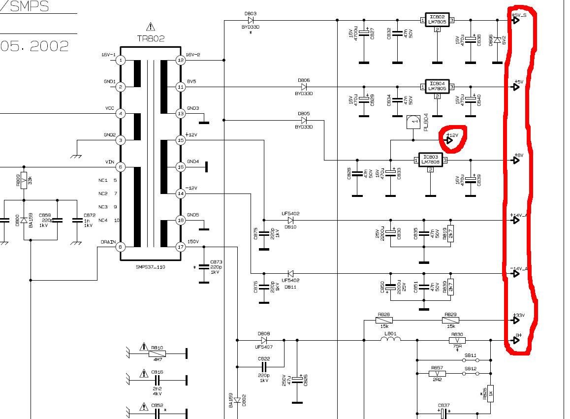

(#) eva.csatari hozzászólása Nov 29, 2010 /
üdvözlök minden fórumozót
kérdésem lenne egy televizióval kapcsolatban
tipusa "orion 11ak37" jelensége hogy készenléti
állapota sincs,cseréljem ki a táp ic-ét 44608p40 tipusú
a 8-as lábán tudok feszültséget mérni
ehhez kérnék segitséget
köszönöm elöre is

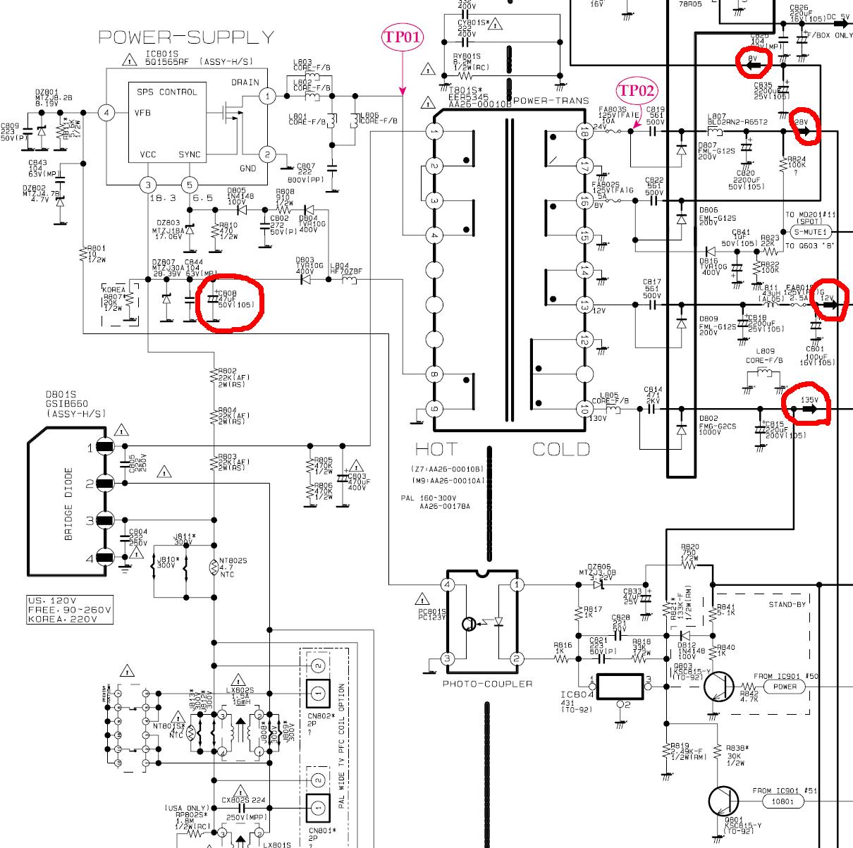

(#) kozso31 válasza kadarist hozzászólására (») Nov 29, 2010 /
Igen van típusa lefényképeztem a matricát ami a hátulján van.
(#) operable hozzászólása Nov 29, 2010 /
Tegnap néztem a két éves FUNAI TV-met és egyszer csak kikapcsolt. Majd pittyegő hang és nem kapcsolt be. A pittyegés folyamatos volt. Ha távirányítón nyomkodtam a gombokat és oda hajoltam a TVhez hallotam, hogy a nyomkodásokkor a pittyegés is változik egy picit. Hagytam állni kihúzva is de semmmi. Mi lehet a baja?
(#) kadarist válasza kozso31 hozzászólására (») Nov 29, 2010 /
Első lépésben cseréld ki a tápegység primerében lévő C808-as elkót (47µF 50V). Ezen kívül mérd meg a szekunder tápfeszültségeket is. Ennél típushiba a tápegység-IC (IC801) bizonytalankodása. Lehet, hogy ez okozza a hibát. Ha beindul a tévé akkor nem látsz képtorzítást? Esetleg nem nagy akkor kapcsol ki, amikor világosabbra vált a képernyő?

(#) kadarist válasza eva.csatari hozzászólására (») Nov 29, 2010 /
Ezeket a feszültségeket ellenőrizd. Az MC44608-as IC is lehet rossz. Teljes rajz: Get Manual

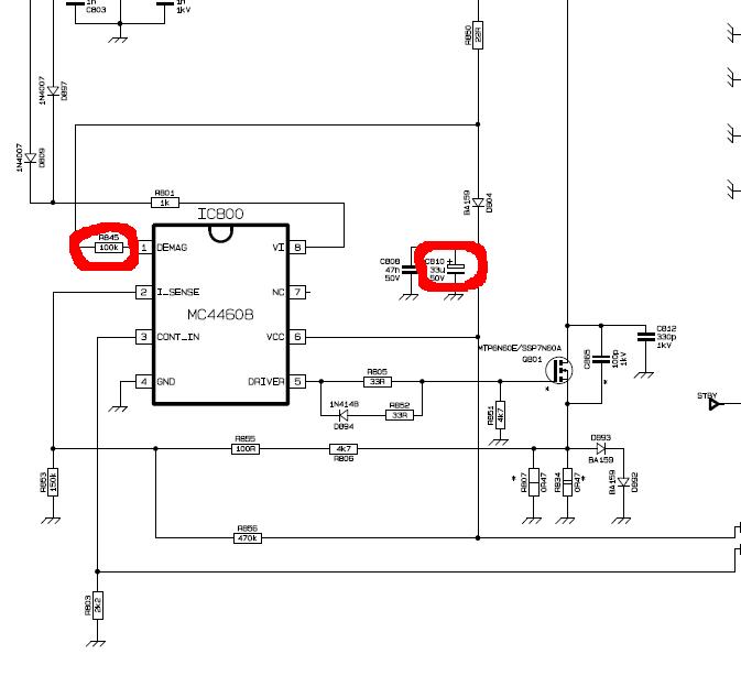

(#) eva.csatari válasza kadarist hozzászólására (») Nov 29, 2010 /
megnéztem az értékeket a rajzon ahol bejelölted
ic-1lába 0v
ic-6lába 6,6v
ic-8lába 100v
az ic-nél az ellenállás jó
a kondenzátornál ami egyezik a 6-os lábbal 6,6v
a többi helyen a tr802 trafonál a szekunder oldalon nincs feszültség amit bejelöltél nekem
mit nézzek a következö lépésben
Cseréld ki a 6-os lábon lévő elektrolitkondenzátort. A FET középső lábán ott van a 310V?
igen a középsö lábán van 310v
mindjárt keresek kondit kicserélem és irok
(#) kadarist válasza operable hozzászólására (») Nov 29, 2010 /
Kell ennél több a javításhoz?
(#) operable válasza kadarist hozzászólására (») Nov 29, 2010 /
Ezt neked kell tudnod de akkor lehet bele lesek.
(#) eva.csatari válasza eva.csatari hozzászólására (») Nov 29, 2010 /
kicseréltem a c810-es kondit egy pillanatra ugy tett minha
beindulna a készen lét zúgot kicsit de semmi feszültségek
maradtak
