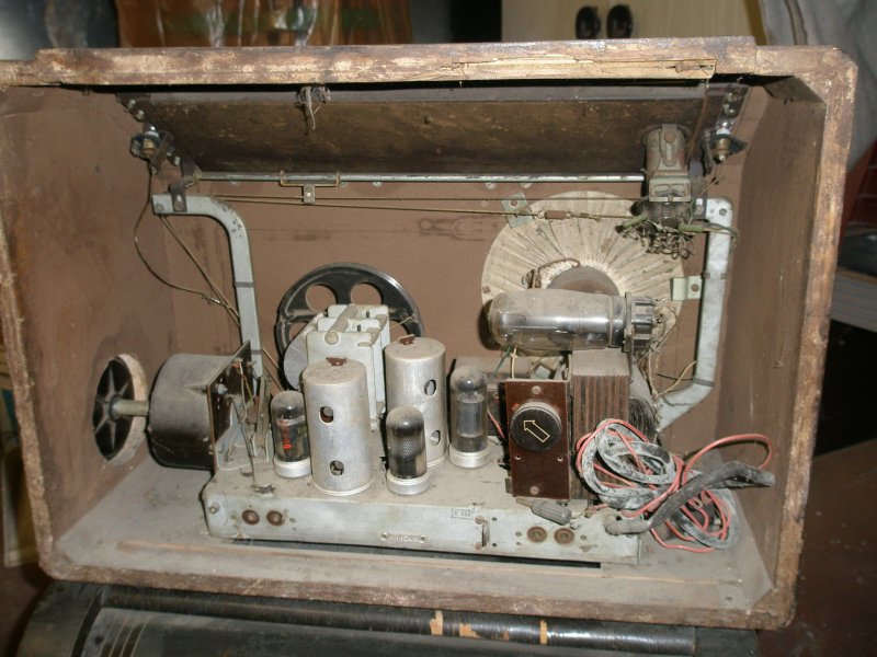

(#) Lázár Péter hozzászólása Jan 12, 2011 /
Ma reggel munkába menet egy magnó figyelt rám egy zöldhasú mellett. Először csak a hátulját láttam meg, szegény ott ázott a hideg esőben (én is a bringámon), még épp belefért az időbe gyorsan hazavittem. Egyenlőre elteszem száradni, aztán majd ha jobb idők lesznek megjavítgatnám, vagy hamarabb ha nem bírok magammal. Nem ártana mert van egy tesla de az már annyira agyon lett használva, hogy több sebből is vérzik. Van egy rakás szalag ideje lenne leportalanítani őket. Remélem majd sikerül javítani

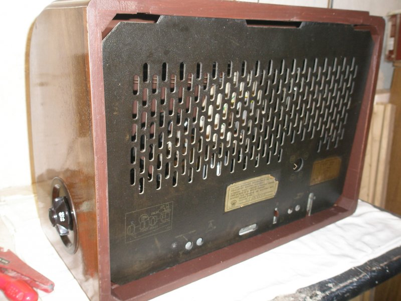

(#) MaTe193 hozzászólása Jan 14, 2011 /
Üdvözletem!
Ma megérkezett a cső a Néprádiómhoz.(Köszönet érte Janó bácsinak)Bedugtam,vártam,semmi csak brumm.Ráütöttem a tetejére(kontakt) majd tisztán bejött a Kossuth.Eszméletlen.50 év után is tökéletesen működik! Mostmár csak a káva(+kontaktjavítás) van hátra.

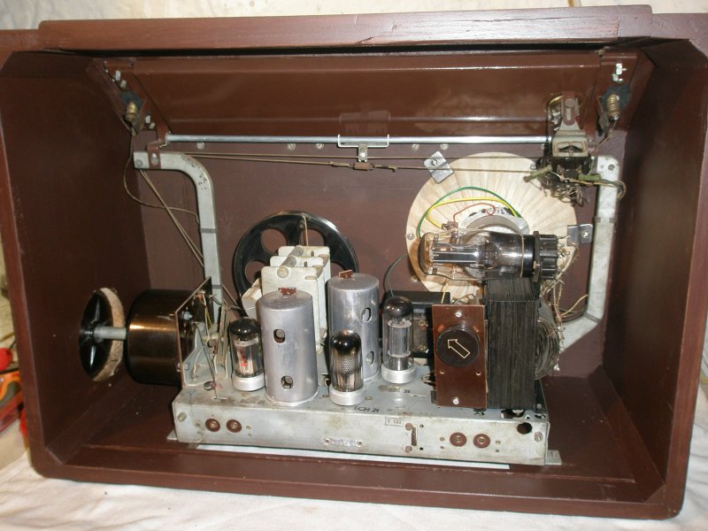

(#) ticseboy hozzászólása Jan 14, 2011 /
Üdv. mindenkinek. Két hét mulva lesz csak skálaüvegem a 331-hez de addig összeraktam mert foglalja a kevés helyemet. Eddig ilyen volt és ilyen lett.
Ja, és a hátlapot is sikerült megmenteni.
(#) hatvanasjocó válasza ticseboy hozzászólására (») Jan 14, 2011 /
A lakás dísze lett.
(#) zolika60 válasza ticseboy hozzászólására (») Jan 14, 2011 /
Szép lett. Mi baja a skálaüvegnek? Nem látok rajta semmi hibát. A skálahúr rugója viszont kár, hogy rozsdás, ha szabad kötözködnöm.
